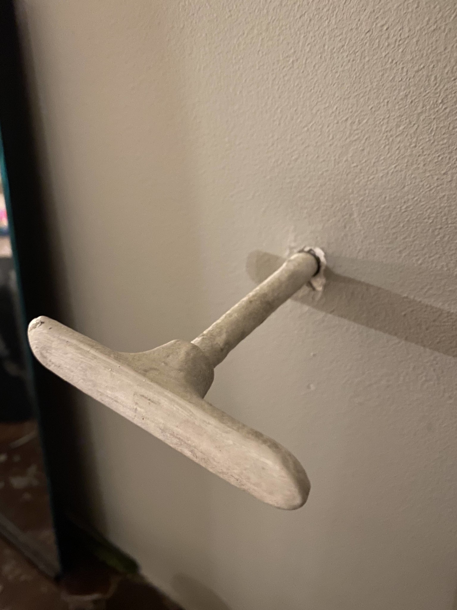

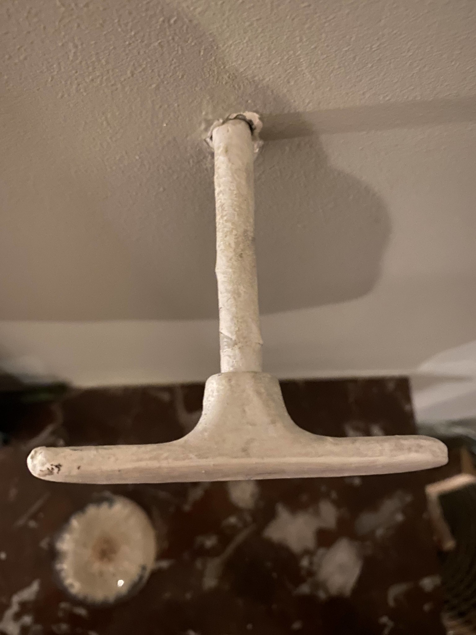

Skulle behöva få bort själva handtaget på vårt vridspjäll då vi skall montera en spegel mot murstocken. Alltså, hur är dessa handtagen monterade? Är de svetsade direkt på själva armen, konformade eller rent utav gängade? Huset är från 50-talet. Kan inte hitta lösningen på problemet, hoppas ngn annan vet! Tack på förhand!

Ibland sitter det en liten insex stoppskruv gängad i handtaget på undersidan, kan ju vara övermålad i det här fallet
Dyk in i brasan och lys upp i skorstenen. Leta upp spjället som troligen är en ganska enkel metallucka i en ram.
Har för mig att detaljen heter saxsprint, en sådan satt det på/igenom axeln på vårt spjäll. Spisen var murad på 60-talet, är numera riven och ersatt av en kamin.
