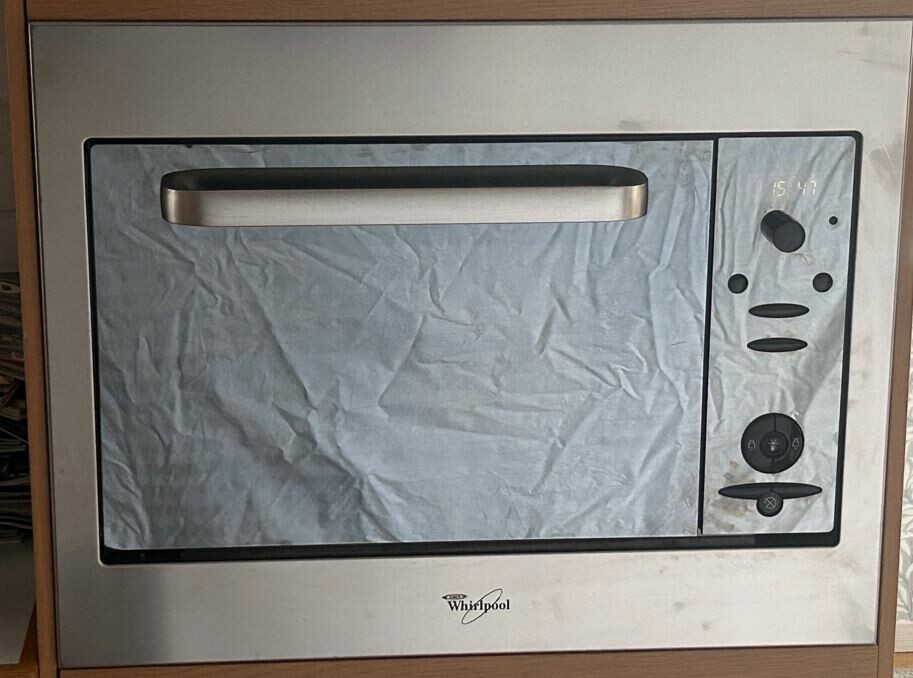

Hur demonterar jag denna Whirlpool-mikro? Har sökt igenom hela internet inkl detta forum utan att hitta någon ledtråd. Hittar inga skruvar. Finns det någon spärr som ska lossas så att mikron kan dras ut ur den omgivande metallkonstruktionen?
  • Inbyggd Whirlpool-mikrovågsugn utan synliga skruvar, med metallhandtag och kontrollpanel till höger. Frågan gäller hur den demonteras från omgivande konstruktion.
Om du öppnar luckan lär de finnas några skruv på sidorna genom mikron in mot skåpet. Sedan kan du dra ut hela altet och jobba vidare därifrån.

Tack för ditt svar men nej, det gör ju inte det tyvärr.

Det sitter sannolikt en liten insex mitt under luckan som lösgör de "piggar" som håller ugnen på plats.

Tack för förslagen, de gav inspiration till fortsatt detektivarbete.
Det visade sig att jag först behövde demontera trälisten under mikron för att komma åt att snäppa loss metallramen runt mikron...
