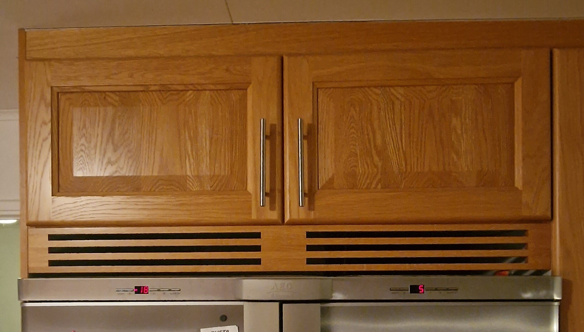

Skall byta kyl och frys. Har i dagsläget AEG Electrolux Santos och Arctis, de fungerar som separata enheter men de har ett ventilationsgaller längst ner som är solid men även en stor lång plastkåpa där display och knappar sitter..
Är det någon som har någon idé hur man kan "sära" på det utan att rycka loss skiten? Tanken är ju att de ska kunna vara igång i ett annat rum som extra.
Infogar bild på vad jag menar.

det måste vara minst 15 år sedan man såg dessa och ytterst fåtal har jag monterat
men panelen måste bort troligen även dörrarna sen finns det hakar som håller ihop båda delarna och skall vara en list mellan

Finns en plastlist mellan dörrarna de stämmer.
Vet du hur man får loss panelen uppe?

du får lirka bort hela på en gång ibland tar övre ggj tappen i och då måste dörren bort

Okej ska prova detta, måste bara ta reda på hur man får loss dörren 😅

dörrarna tar du bort de undre gångjärnen och släpper ner dessa, då är den övre piggen utskruvbar
lyft sen panelen 5cm in i skarven och bänd upp
