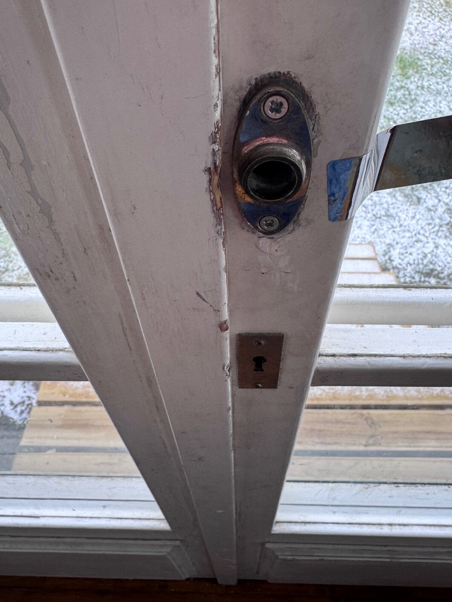

Hej! Vi har satt in ett par altandörrar (dubbeldörr) i äldre original i vår villa. Tyvärr har snickarna satt dörrarna lite för tätt, så det är lite av ett schå att öppna dörrarna då de hakar i varandra.
1) går det att lösa problemet med att dörrarna sitter för tätt och är svåröppnade?
På grund av problemet ovan har vredet lossnat, så vi får sätta in det manuellt varje gång vi ska öppna. (Låset i nederkant saknar nyckel och används inte)
2) Går det att byta lås mekanism på något sätt, helst till ett system där det går att låsa och öppna både utifrån och inifrån med nyckel?
Det är handtaget som är trasigt och det finns nya att köpa.
Det är en väldigt gammal spanjolett som bör ha sidkolvar/vridkolvar som brukar klara ganska mycket skevhet men du får kontrollera om spanjoletten fungerar som den ska.
Det är möjligt att byta spanjolett till en med låsbart låshus men det kräver lite arbete vid montage även om en måttbeställd säkerhetsspanjolett används men det går likväl att använda en spanjoflex.
Normalt går det att justera dörrgången antingen genom att knäcka eller byta gångjärn, justera höjd med slitringar/justerbrickor eller att justera karminfästningen.

"Det är möjligt att byta spanjolett till en med låsbart låshus men det kräver lite arbete vid montage"1 123abc skrev:Det är handtaget som är trasigt och det finns nya att köpa.

Så man behöver montera av själva dörrarna från karmen när man utför detta? Har du någon bra video eller textlänk som beskriver hur man gör en sån grej?
Det är inte jätte avancerat men det kräver lite verktyg och handlag.
En låssmed, snickare, vissa glasmästare osv bör göra den typen av installationer.
Om du behöver lyfta av dörrbladet eller inte beror på problemet och vad du har för beslag/gångjärn men först måste du hitta orsaken till problemet innan lämplig åtgärd kan fastställas.
