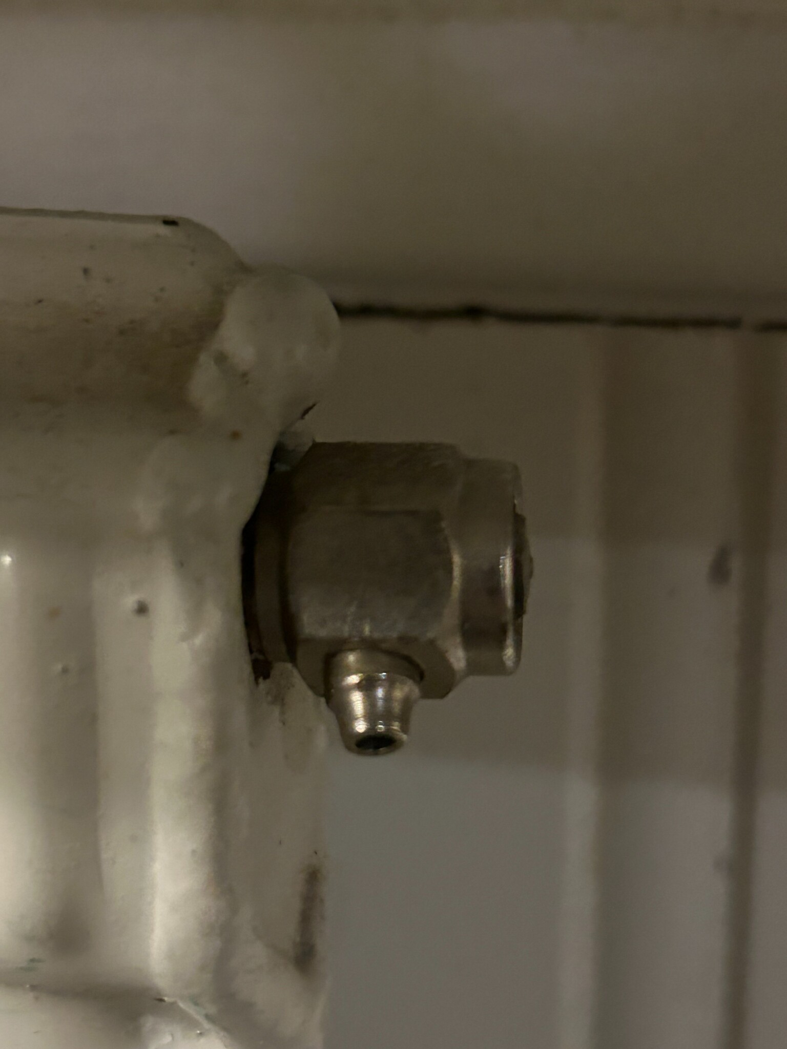

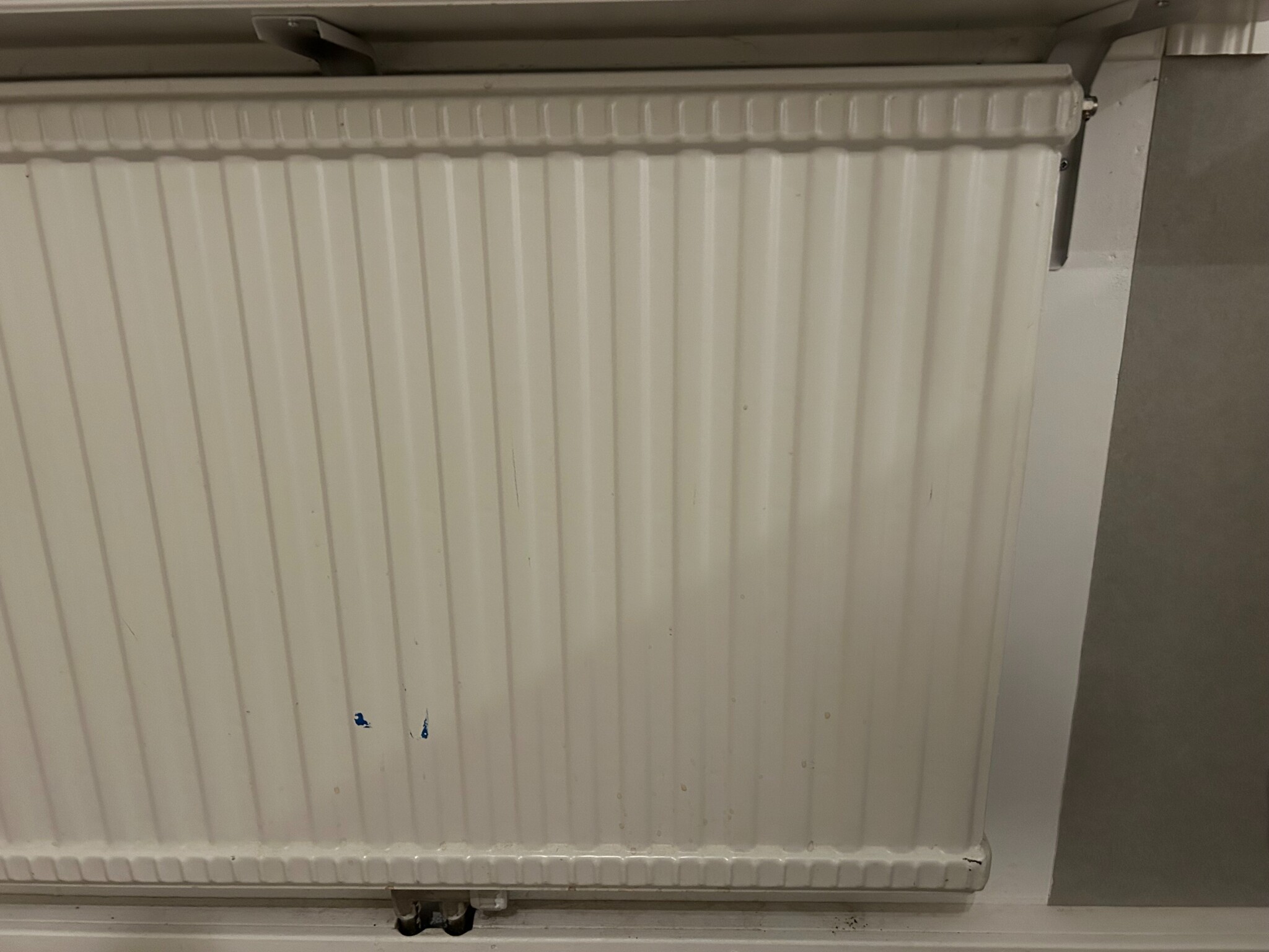

Har en luftningsnippel som börjat läcka , hur byter man den, antar att man bara tar loss den med en blocknyckel och monterar en ny efter att radiatorsystemet tömts?
Var hittar man en som passar mitt element?

Skulle gissa att det räcker att stänga inloppet och utloppet på radiatorn, öppna luftskruven lite och sen skruva bort den. Ha ett par handdukar på golvet och framför ventilen samt en hink redo utifall att.

Det finns två storlekar på luftningsventiler, du har den som har (G6/)R6-gänga,
https://www.clasohlson.com/se/Luftningsventil/p/30-9487

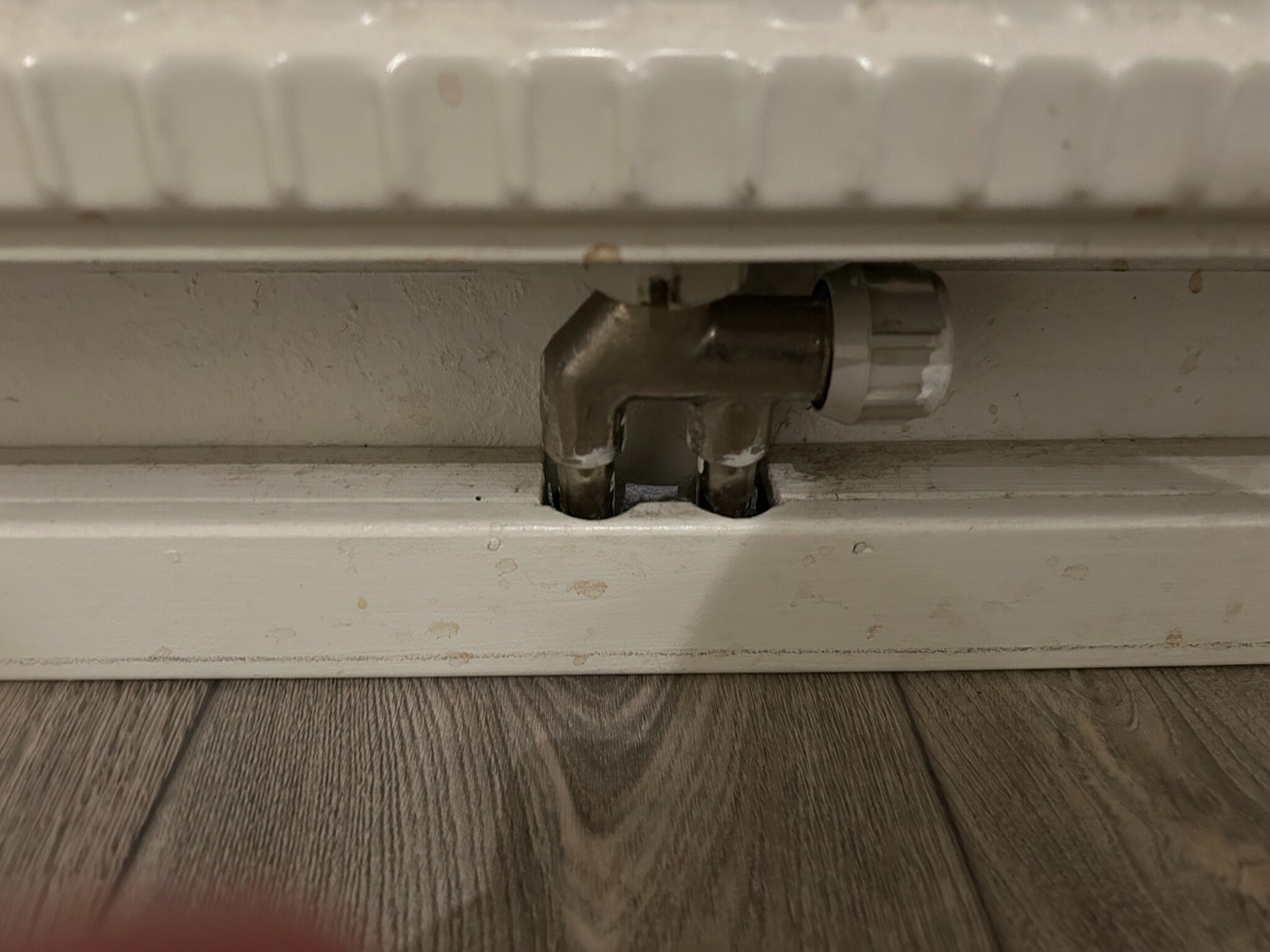

Du har enrörssystem, radiatorventilen du har stänger bara framledningen in i radiatorn, returen är konstant fullt öppen.
Du behöver med andra ord stänga av cirkulationspumpen samt släppa ut trycket i systemet.
Innan du skruvar i den nya luftningsventilen så måste du ha på någon typ av gängtätning tex gängtejp, gängtätningssnöre, lin.

Finns ingen ventil på utloppet/returen från radiatorn. Handvredet stänger bara inloppet/framledningen in i radiatorn.
