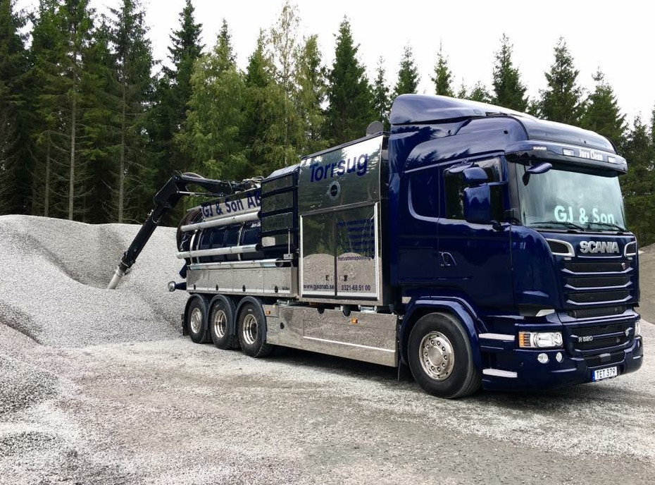

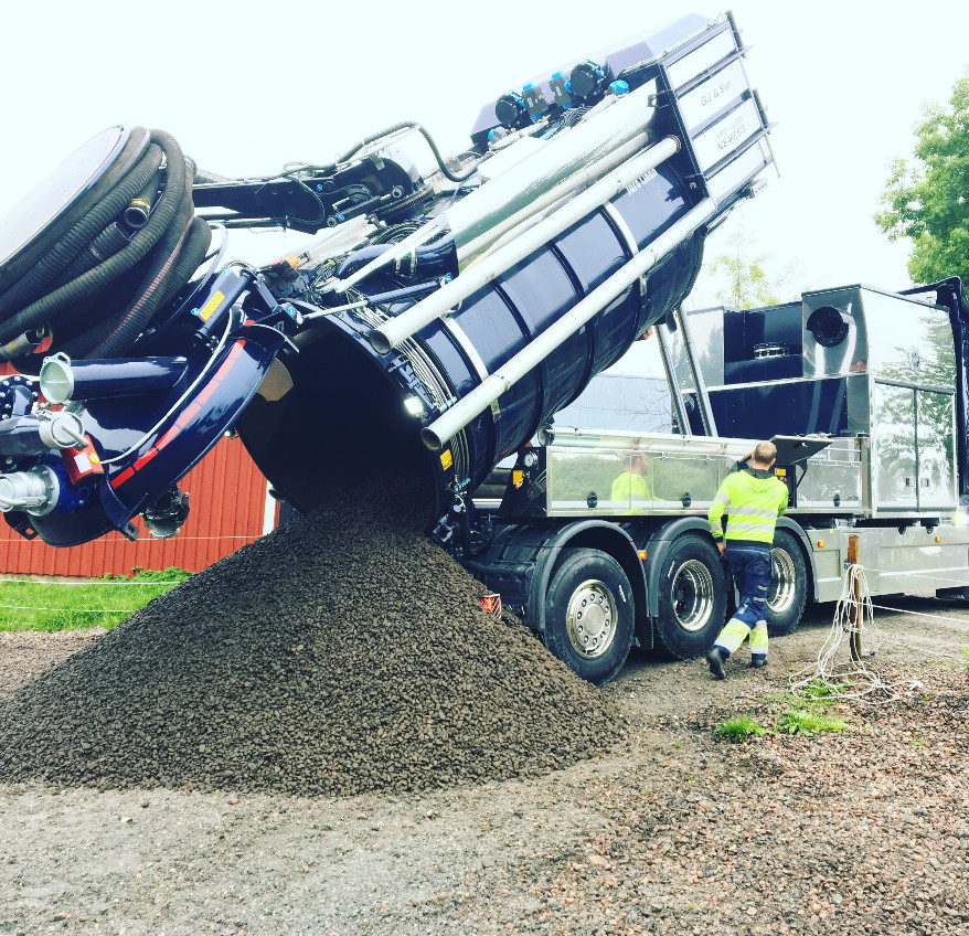

Det går ju alltid att ta sig under en platta på mark, grus går att dammsuga och göra på så sätt tunnlar under fastigheter.
Det förfarandet är ganska vanligt faktiskt! Dessa bilar kan både tömmas traditionellt men dom kan även klara av att blåsa tillbaka material när allt arbete är färdigt! (y)
Lastbil som tömmer grus för tunnelbyggande under fastighet.
Blå sugbilsenhet med slangen aktiv vid en grushög i skogsmiljö, demonstrerar arbete under fastigheter.
[media]
Jo, så har man kommit in under mina föräldrars hus för att räta upp det och även för att byta avlopp. Fast det är generationen hus med isoleringen ovan plattan.
