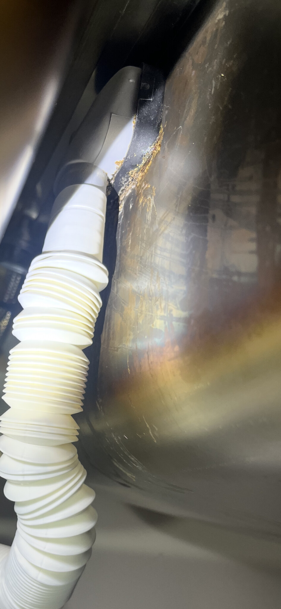

Vi har fått läckage vid fästet av bräddavloppet mot diskhon. Är det något som man vågar sig på själv att byta? Försöker hitta instruktioner på nätet, men hittar inte någon sida som förklarar hur man ska gå tillväga.

Ser lite ut som Ikea. Är det inte en skruv från andra hållet? Det är inte säkert att det är fel på den, kan ha suttit snett från början. Skruva loss, torka av, ser gummit helt ut (ev med veck) så kan det gå att rengöra och återmontera, lite mer omsorgsfullt än förra gången.
Edit: snarlik Ikea lillviken

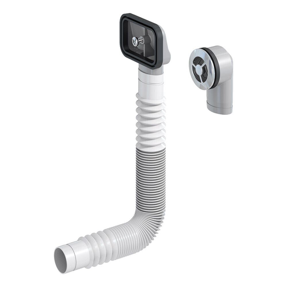

Denna skulle jag tro passar om din gamla är trasig.L Linda Palmgren skrev:
https://www.bauhaus.se/braddavlopp-...MI0rWp2-KKkAMV-_x5BB0nvgGFEAQYBCABEgIxpvD_BwE
Lossa skruven framifrån som låser bakstycket. Då släpper allt.
Du ser skruven på min bild. (Kan vara dold av rektangulärt täcklock i hon)
