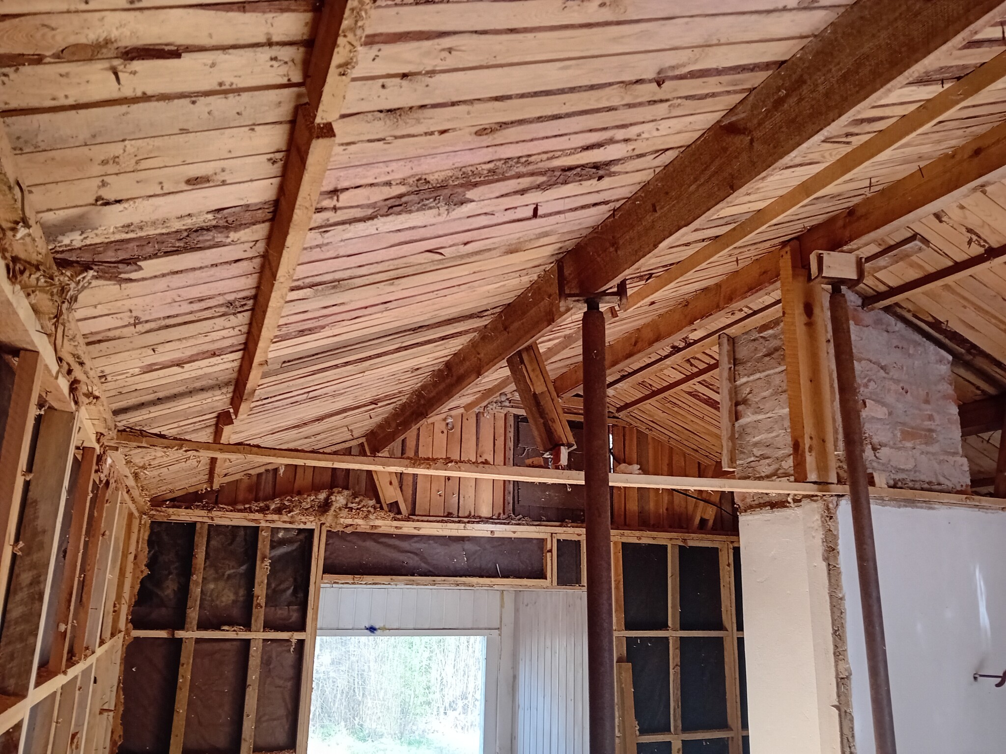

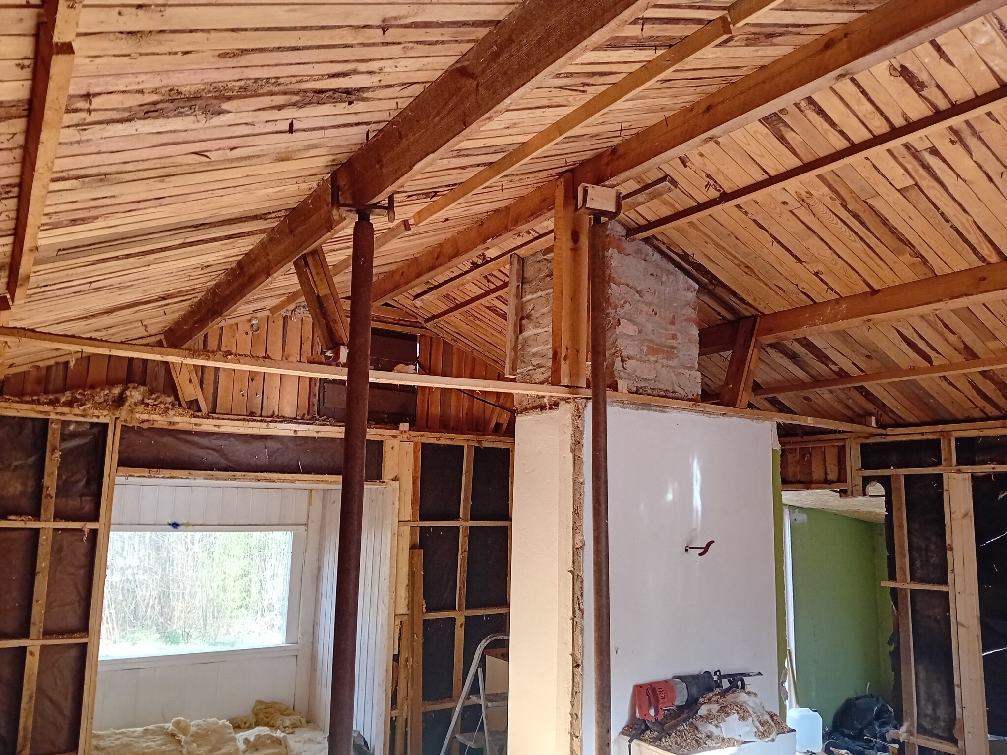

Ingen aning vad denna takkonstruktion kallas, men den har inga traditionella takstolar, utan taket bärs upp av ytterväggarna samt 3 längsgående sparrar (70 x 130mm) som är avlastade i gavelväggar och i mitt på dels murstocken, men dels på ngt som närmast kan beskrivas som en planka. Jag gissar att det funnits en vägg under "plankan" en gång i tiden, för den buktade ner flera cm.
Nu har jag stämpat upp 2 av sparren. Jag vill byta ut "plankan" mot något mera bärande, men är osäker på dimensioner. Är 2 st skruvlimmade 45 x 95mm och ställa på högkant som dels får vila på murstocken och på ny stolpe mot väggen tillräckligt?
Uppenbarligen står ju huset fortfarande sen det byggdes -57, och förr hade det pannor, men har plåt nu. Jag vill isolera mot taket så jag vill vara säker på att det orkar.
