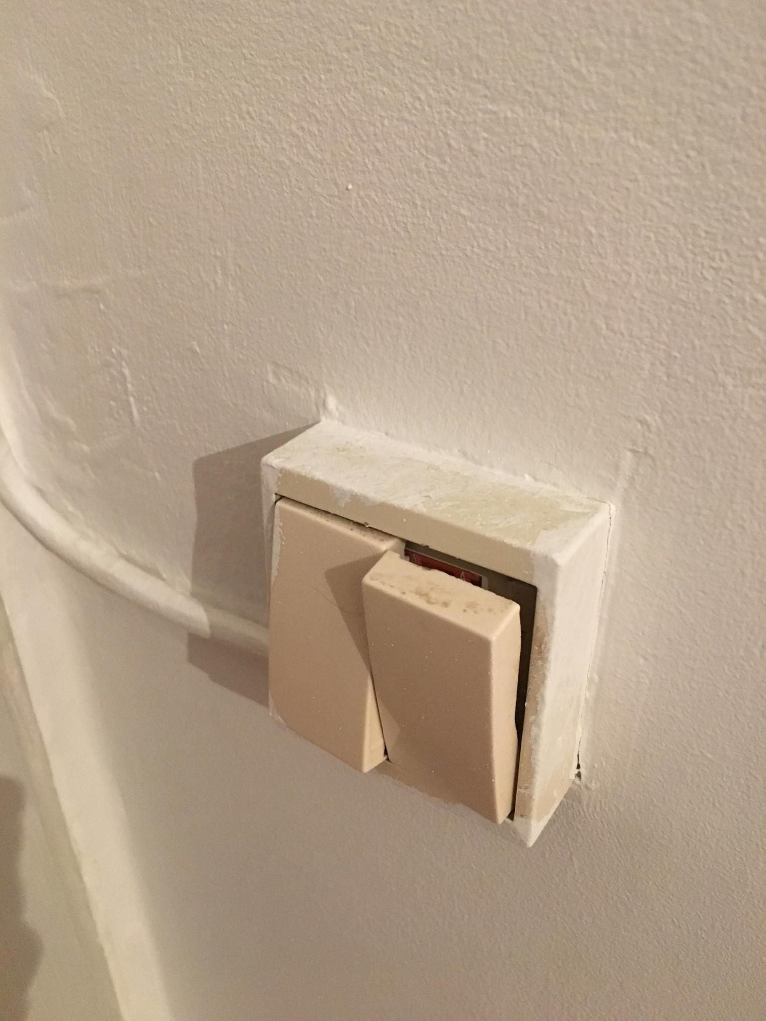

Håller på med en lägenhetsrenovering och har en dosa som går till badrumsbelysning och badrumsfläkt. Denna ska vi byta ut! Borde inte vara svårare än byta ett eluttag?
Ska man bryta under själva dosan eller under ena knappen för att komma åt att lossa på dosan?

Du bänder försiktigt loss knapparna. Under finns en liten plastbit som håller fast "dosan" mot resten. Lossa den så kan du ta loss ytterhöljet och kvar på väggen blir då brytarinsatsen som du kan skruva loss.
Se till att elen är avstångd när du gör detta och isolera de fria trådändarna med Ubåt eller Wago innan du slår på strömmen igen. Fotografera gärna kopplingen så att du kommer ihåg till när du ska sätta dit den nya brytaren.

Varför? Personen har kanske bara öppnat strömbrytare likt denna tidigare,M Mr9 skrev:

Onödig kommentar - en del brytare sitter knapparna rätt hårt på. Då vill man gärna veta att man gör rätt innan man bänder med skruvmejseln.M Mr9 skrev:
Hur många gånger har man inte gjort det i andra sammanhang (inte el), gjort sönder föremålet, bara för att sen hitta en liten jäkla skruv som skulle lossats.
Känner inte att det är en onödig kommentar. Det avser ett elarbete som är behörighetskrävande om man inte besitter tillräckliga kunskaper. Kan man inte få av locket så har men ej tillräckliga kunskaper. Dessutom verkar elinstallationen vara i ett badrum vilket är ännu mer ”noga” att det blir korrekt utfört.
Frågan är väl om " man besitter tillräckliga kunskaper" gäller om el och elinstallation tekniskt eller om det krävs kunskap om världens alla fabrikat av godkänt material och hur dessa mekaniskt är konstruerade. Enligt mig borde det räcka med kännedom om att materialet är godkännt och hur inkoppling ska göras.

Dessutom är det inte behörighetskrävande att byta en strömställare, dvs det anses vara en så pass enkel och vanlig operation med liten risk för fel. Beskriv gärna vilka kunskaper du tycker är viktiga här och hur just detta jobb skiljer sig i ett badrum.
”En del enklare elarbeten i hemmet får du utföra själv, under förutsättning att du vet hur du skall göra. Är du det minsta osäker skall du vända dig till en fackman.”
Om osäkerheten börjar med hur man demonterar en vanlig strömbrytare så finns det stor risk att kunskapen inte är tillräcklig. Nu ser man/vet ej om strömbrytaren sitter i eller utanför badrummet men om den sitter i badrummet så är det förstås viktigt att man valt en strömbrytare med rätt IP klass. Vad är det för kabel som sitter där idag? Är brytaren anpassad för denna kabel/ledning?
Nej, kabeln till strömställaren får TS inte lagligt byta, däremot själva strömställaren OM TS har den kunskap som krävs, vilket verkar vara det TS är på väg att införskaffa före arbetet.

Frågan gällde hur man öppnar strömbrytaren på bild, dvs en praktisk fråga som HasseTeknik säger. Det behöver inte ha någon koppling till de kunskaper man har allmänt om elinstallation så där tycker jag du driver iväg lite väl långt.M Mr9 skrev:Om osäkerheten börjar med hur man demonterar en vanlig strömbrytare så finns det stor risk att kunskapen inte är tillräcklig. Nu ser man/vet ej om strömbrytaren sitter i eller utanför badrummet men om den sitter i badrummet så är det förstås viktigt att man valt en strömbrytare med rätt IP klass. Vad är det för kabel som sitter där idag? Är brytaren anpassad för denna kabel/ledning?
Vilken kapslingsklass tycker du strömställaren på bild har? Ser den ut att ha varit utsatt för vatten, dvs överspolats med vatten? Hur vanligt är det med behovet av IP44 för strömställare i badrum? Hur bedömer du risken att TS lyckas montera en strömställare med lägre kapslingsklass?
På vilket sätt skulle en strömställare (inte) vara anpassad för en installationskabel?

Det var liksom inte bara själva öppningen av brytaren som var tveksamt utan hela arbetet.
Nä det är visserligen sant att det lär nog vara svårt att hitta en brytare med lägre kappslingsklass än den gamla, ser ju ut som det går att sticka in en skiftnyckel i den. Men det är dock viktigt att känna til skillnaderna för en renovering bör ju bli till det bättre.
Svårt att se om det är en lastgammal kulokabel med risk för att även den kommer behöva bytas när man börjar röra i den.
