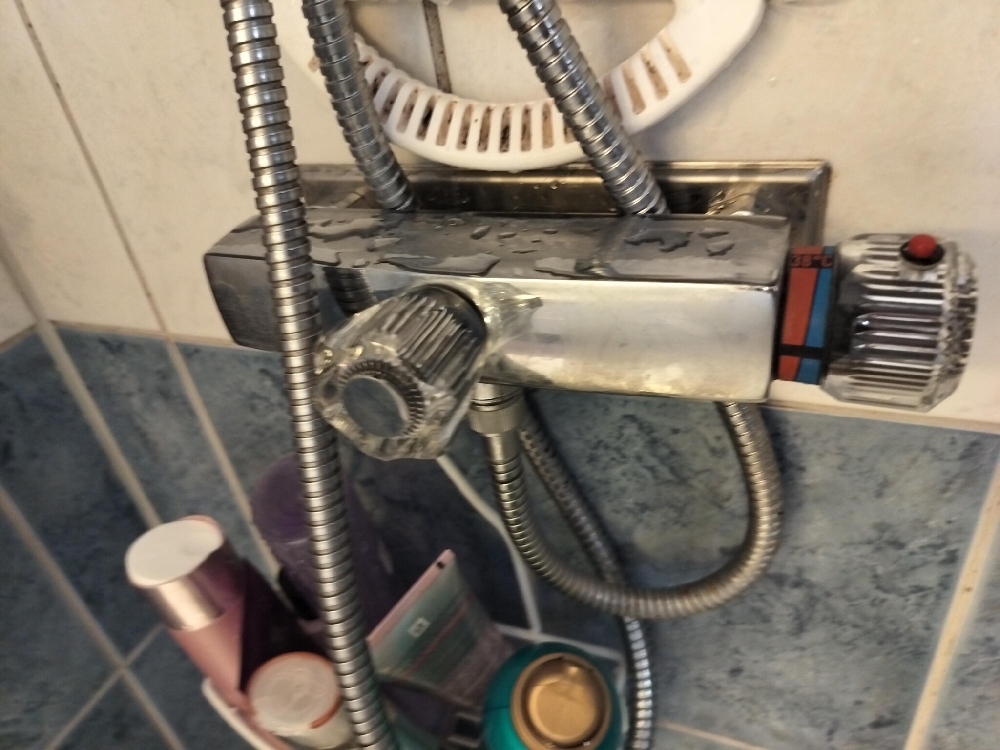

Vilken av de fem i bilden menar du?
Troligtvis sitter det även packningar i andra änden på duschslangarna.

- Oavsett måste du stänga av både varm- och kallvatten in till blandaren innan du börjar pilla.
Så leta rätt på avstängningsventiler / kranar först.

Det droppar från duschen även om man vrider avstängningen hårtH Hybro skrev:
Då tror jag att det är tätningar inuti själva blandaren som är läck.
Kan finnas att köpa som slitdelar. Men någon ska reparera. Och troligen behövs speciella verktyg, i var fall räcker inte skruvmejsel och blocknyckel.
Byta blandare till samma kan vara ett alternativ. Stänga av vattnet enligt ovan o s v.
En VVS:are lär inte göra detta gratis. Kanske han kommer med servicebil o s v.
Är det i eget hus/lägenhet, eller hyr du?
I det senare fallet är det hyresvärdens problem att lösa.
- Nu är det väl ingen raketforskning att byta blandaren, mot en likadan ny.
Klarar en med tummen mitt i handen.
Men fortfarande måste varm- och kallvatten stängas av
o s v.

Tycker det ser ut som en Mora Armatur, gjorde bildsök fick träff på en tråd med följande inlägg,
https://www.byggahus.se/forum/threads/duschblandare-gar-ej-justera-ma-mora.330780/post-4515980
RSK-numret i inlägget går till följande ventilkägla,
https://www.rskdatabasen.se/kategor...lar/ventilkaglor-packningar-rattar/8591301-10
Den har utgått och ersatts av följande,
https://www.rskdatabasen.se/kategor...lar/ventilkaglor-packningar-rattar/8387261-10
Edit:
Det är sista bilden i inlägget som är den viktigaste.
