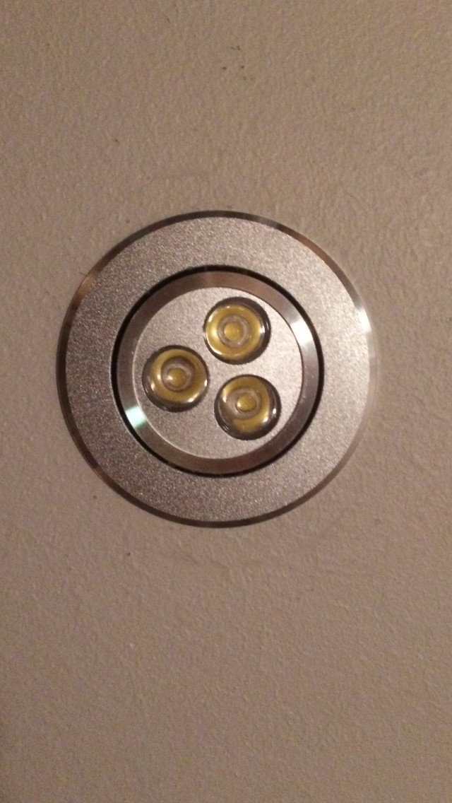

Om det handlar om konstantströmssystem så kan även allting slockna om en av lamporna ger upp eftersom de är seriekopplade. Man får mäta lite där det är enklast att komma åt. Det kan ju även vara ev styrning/dimring av drivdonet som gått sönder, eller helt enkelt att säkringen löst ut...
Då tror jag ännu mer på drivdonet. Drivdonet kan sitta lite var som helst, t.ex. i en takdosa. Om du hittar det kan du köpa motsvarande nytt och byta. Inte så svårt om man är lite händig, har rätt verktyg och framförallt är noggrann. Men det är inget man får göra själv som lekman, utan det kräver elektriker.

Ett exempel på hur en LED driver kan se ut, så du vet ungefär vad du skall leta efter:
http://www.elbutik.se/product.html/led-dimmer-converter-dc-jolly?category_id=1268
Det finns många typer, så din kan se annorlunda ut, finns även runda som passar i en kopplingsdosa. Och det är viktigt att köpa rätt typ.
Det finns i huvudsak 3 typer av LED armaturer.
1. Strömdrivna, ex. 700 mA. Detta är den "råa" typen. Själva lysdioden i en LED lampa skall alltid drivas med en bestämd ström, sedan blir det den spänning som behövs för att driva den bestämda strömmen. Den här typen av lampor serikopplas, drivern driver ex. 700 mA till den första lampan, därifrån kopplas vidare till nästa osv, samma ström går igenom alla lamporna, drivern reglerar spänningen som behövs för att uppnå strömmen.
2. Konstant spänning12V, detta är en lampa med inbyggd driver som ger konstant ström till själva lysdioden, men den drivs med 12V från en "transformator" som omvandlar 230V till 12V.
3. lampor för 230V, dessa innehåller all elektronik som behövs för att omvandla inkommande 230V till den konstanta ström som lysdioden vill ha.
Felet här, där alla lampor slutat fungera kan bero på två saker, mest troligt är nog drivern (eller trandsformatorn, om det är 12V lampor), som alltså slutat ge ström. Om de matas med 12V så matas lamporna parallellt, går en lampa sönder, så fortsätter övriga att fungera, de matas fortfarande.
OM det är lampor som drivs av konstant ström från drivern, och en går sönder så bryts strömmen till samtliga, eftersom de är kopplade i serie.
Åtgärden här bör bli att börja med att lokalisera drivern. Den kan sitta i en dosa, den kan ligga gömd uppe i taket, åtkomlig om man tar ner rätt lampa. Öppna doslock, om det finns. ta ner armaturerna, de sitter oftast med fjäderbelastade vingar ovanför takskivan, bänd försiktigt med en kniv eller liknande så bör lampan komma ned, vad försiktig, den fjäderbelastade vingen kan smälla som en råttfälla när den kommer fri från taket. Sedan kan man dra lite försiktigt i trådarna och känna om det verkar ligga någon driver löst. Innan man vet om lamporna drivs med 230V bör man säkerställa att det är spänningslöst.
