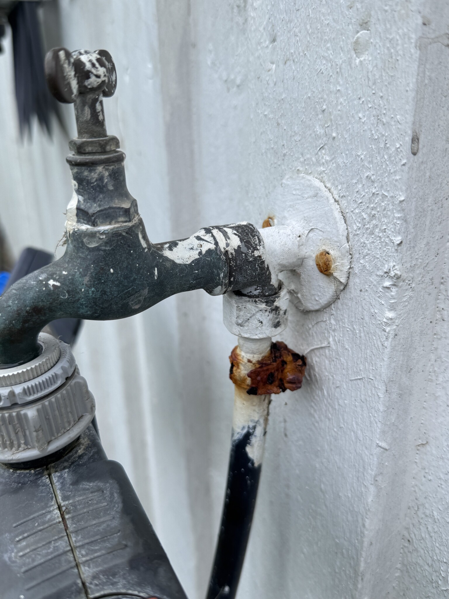

Jag skulle vilja byta en gammal kran i sommarstugan men vet inte hur jag ska göra, är fullständigt novis på VVS.
Den kommer i första hand försörja bevattning till trädgården, och jag skulle vilja ha 3/4" så tidigt som möjligt i systemet. Det är i Varberg, så jag tror att jag är bunden till Biltema och Julas utbud. På Biltema har jag hittat en kulventil med spak, men det är ju ingen jätteutgift så andra lösningar går bra. Såg tex ett ventilfäste som jag tror jag kan fästa den i. Jag vet bara inte hur man gör med den första övergången från den gamla plastslangen i till systemet. Jag tycker det ser ut som att det är en avsmalnande nippel (heter det det?) men hittar ingen sådan på Biltema trots rätt stort sortiment. Får väl en känsla av att det här är väkldigt basic, men hur gör jag för att få till den övergången? Den där plastslangen är nog ordentligt gammal så jag är lite rädd att förstöra den (kommer från gemensam brunn). Och som bifråga, har det någon betydelse var i systemet jag går över till 3/4?

Det där är ju egentligen en oförstörbar ventil som du skall vara rädd om. Den kan ev. behöva en ny ventilkägla vart 20 år.
- Anslutningen neråt ser ut att vara en vanligt slangkoppling med slangklämma. Helt OK utomhus, men egentligen inte korrekt.
- Slangen ser ut att vara vanlig 16 mm PEM som också det är oförstörbart. Ett kabelskydd i galvaniserad plåt framför kan förhindra olyckor.
Så ett tips är att hålla det du har i skick och naturligtvis tömma på vatten vintertid.
Om du skall byta ut allt behövs en kulventil/tappventil, ett väggfäste och en PRK-koppling mellan ventilfästet och PEM-slangen. Julas eller Biltemas spelar ingen roll

Ah, tack, då märker du vilken nivå jag är på! Kanske skulle ta och behålla den ändå...Johan Gunverth skrev:

Klok kommentar. Det är det som är tanken – jag tänkte hitta en timer, en bra 3/4” vattenfördelare, och sedan sköta diverse bevattning med bla en 20-slang till sprinklers. Behöver ha det mesta någorlunda självgående. Borde varit tydligare i frågan, sorry!F fribygg skrev:
