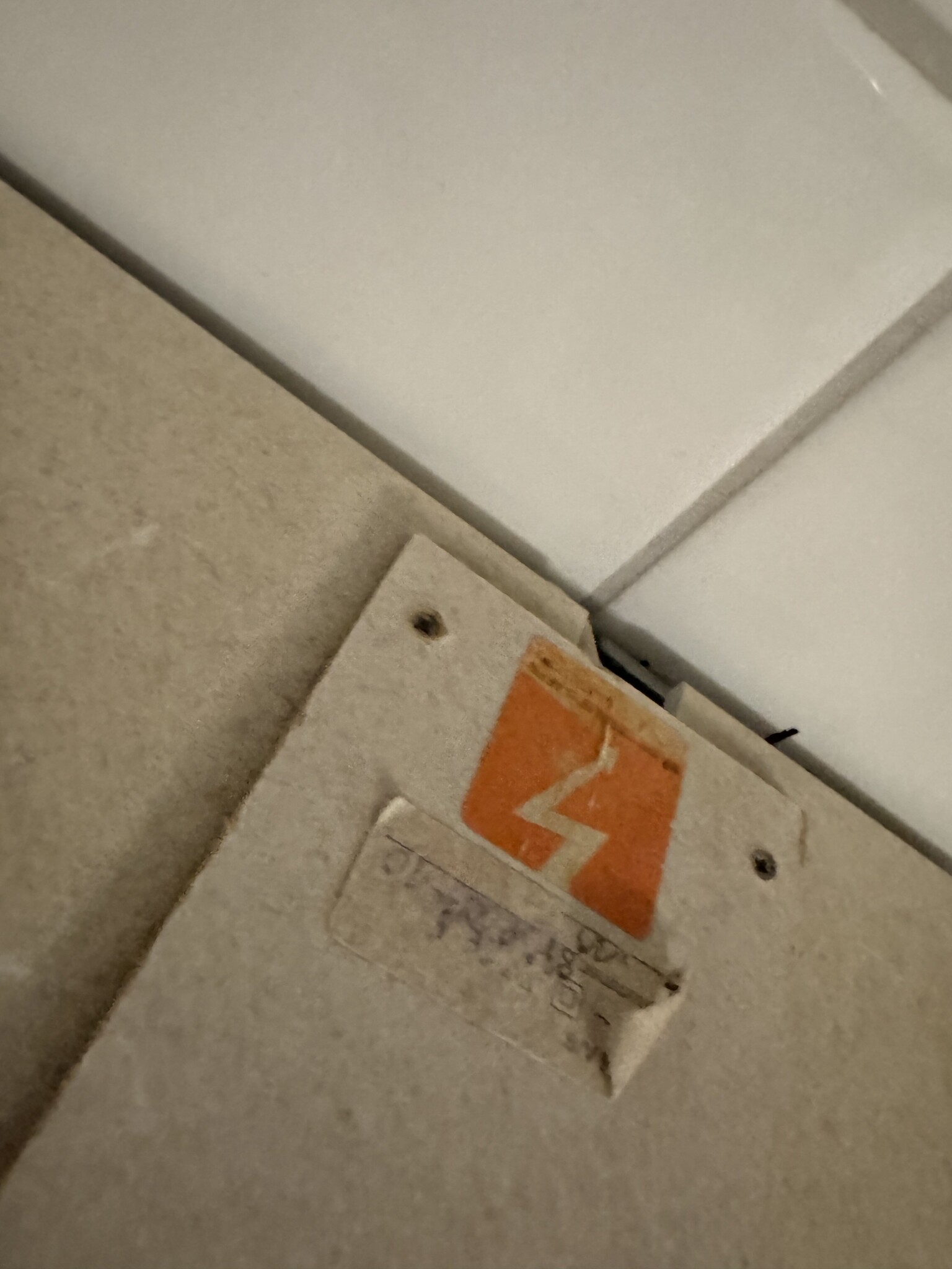

Det är precis sånt här jag inte kan.. lamporna funkar inte, jag är tyvärr inte kompetent i att avgöra vad som måste bytas. Men jag funderar på, iom att de är fr 2006, byta hela spegeln till en annan variant…K Kardan79 skrev:
Det mesta går att fixa. Ta en bild på ljuskällorna så vi ser vilket typ (lampa) som används.
Se om det finns någon etikett eller märkning på spottarna som kan ge en ledtråd.
Eventuellt är det integrerade lysdioder i spottarna och är då är själva ljuskällan inte tänkta att kunna bytas.
Felet kan även finnas i nätdel/transformator. Du får då försöka öppna utrymmet där en sådan finnas för fortsatt felsökning.

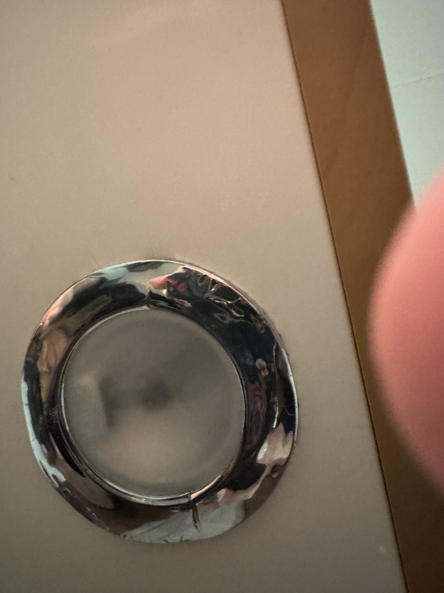

Troligen, eftersom spegelskåpet är så gammalt, så kan du byta ljuskällan/lampan. Hade skåpet varit nyare hade det nog varit led = troligen byte av hela spottarna. Som redan föreslagits vore det bra om du kunde ta en bild av den ena spottens framsida (den sida som var neråt).T Theresa James skrev:
Är ditt problem helt enkelt att en eller båda spottarna slutat lysa, och du vill få igång den/de igen? Ingen önskan om att byta spotlightsen mot andra?

Är gammal.

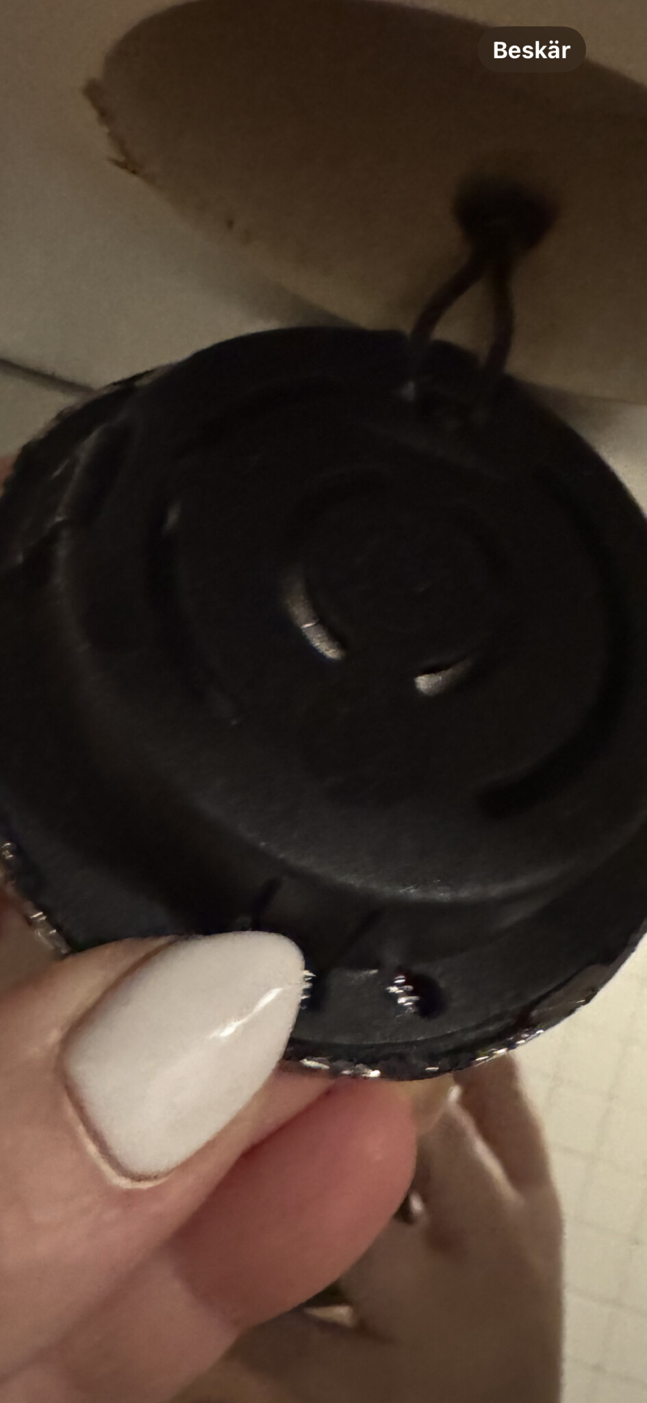

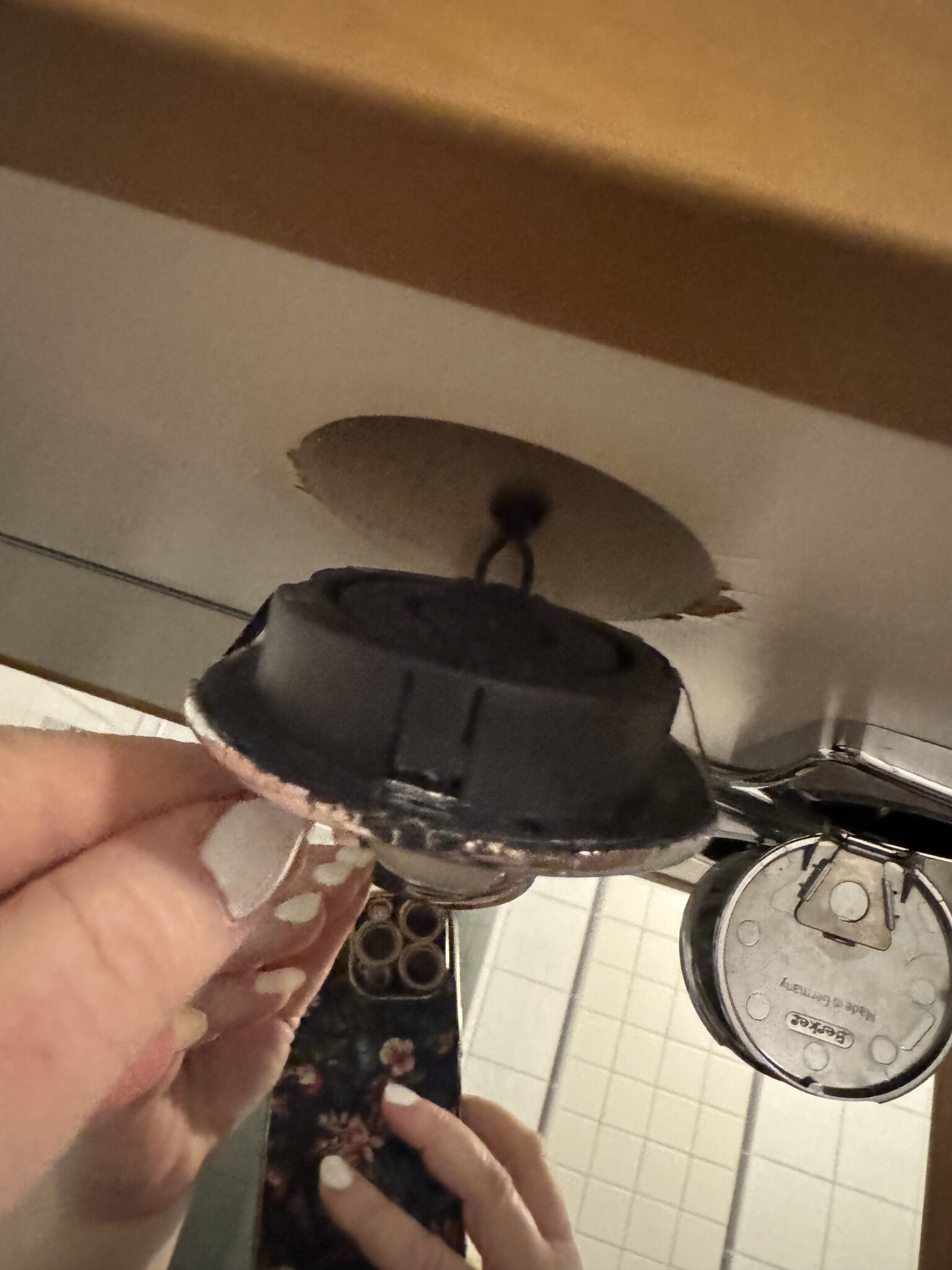

Tycker mig skymta G4-ljuskällor. Inget ovanligt att dessa går sönder eller det uppstår glapp i stiftkontakten.
Du ska kunna ta loss glaset för byte av ljuskälla. In med en liten skruvmejsel mellan skyddsglas och den förkromade ytterringen och böj ut försiktigt.
