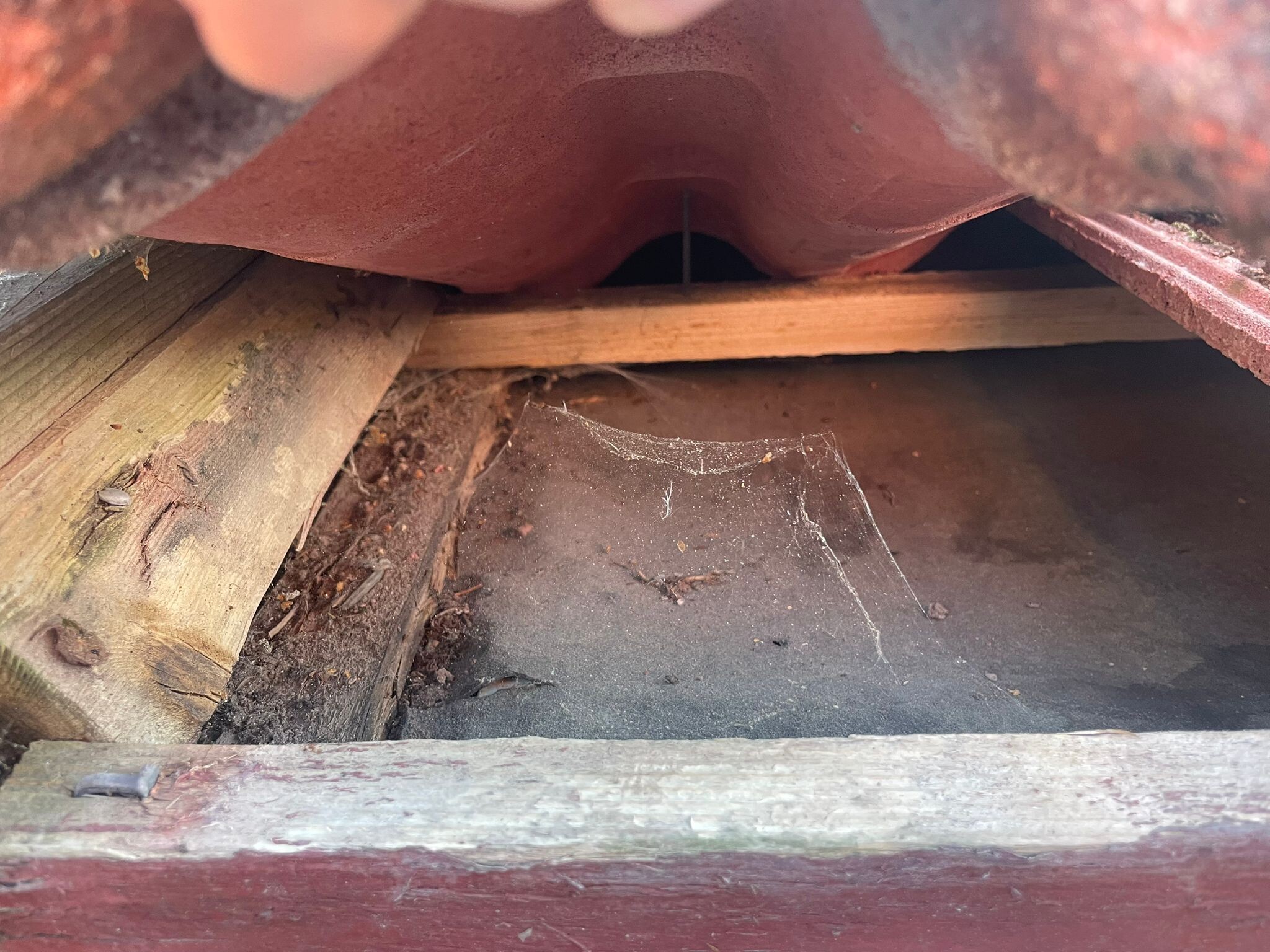

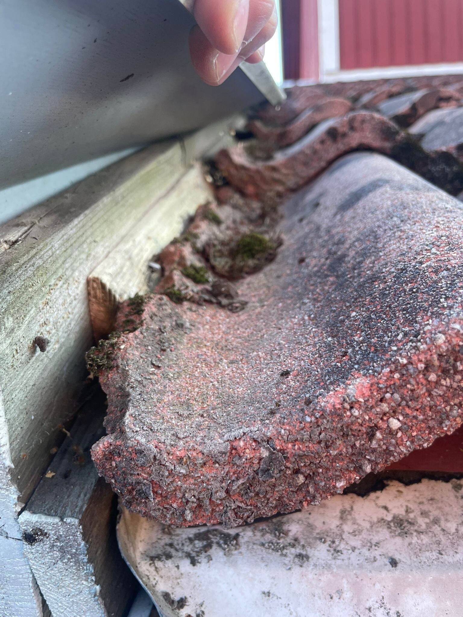

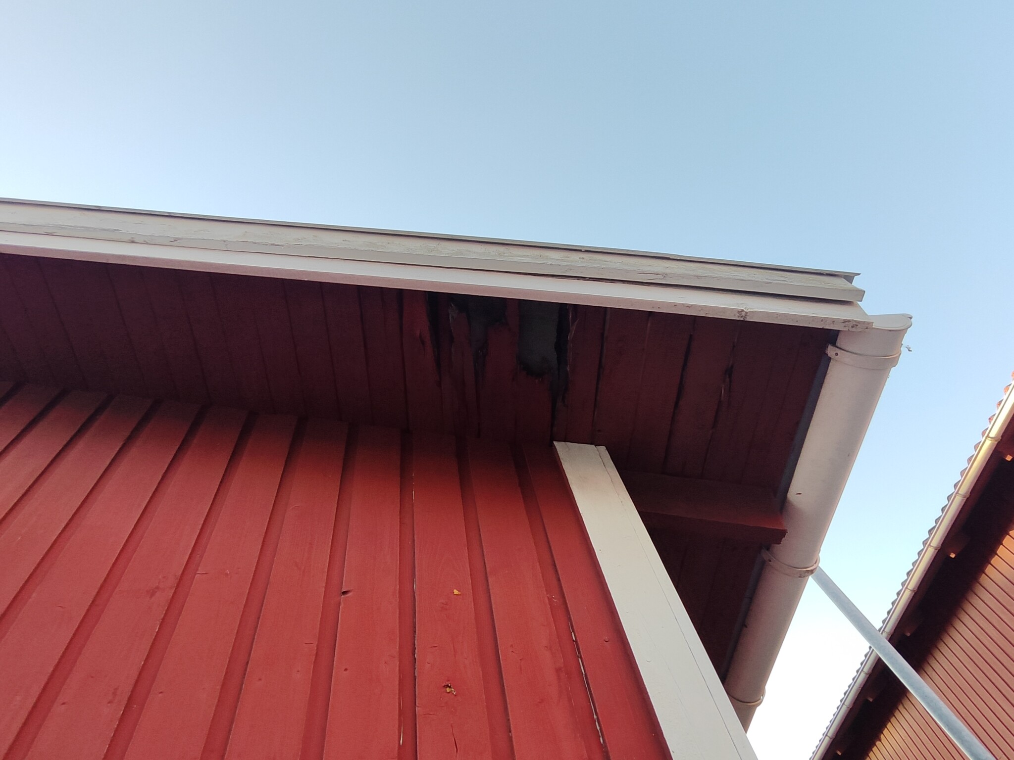

Hej! Radhus byggt -81 där det tyvärr har fuskat vid bygget på sina håll. Här har inte pappen vikts upp mot trekantslisten så regnvatten har letat sig under och skadat hela det utskjutande partiet.
Nåväl, har tänkt åtgärda detta. Funkar det att såga av sponten så att den löper över två takbjälkar? Sista raderna kanske över ett bjälklag till för att förstärka lite? Vet att man ska undvika generalskarvar men vill inte byta ut HELA taket 🙂
Sedan lappa över med ny papp längs hela sidan, eventuellt en snedskuren remsa tvärsgående?

Låter vettigt
Sleepmaskinen
Jag skulle åxå satsa på en bredare vindskiveplåt,över nästa högdel så kommer det inte in mer vatten
