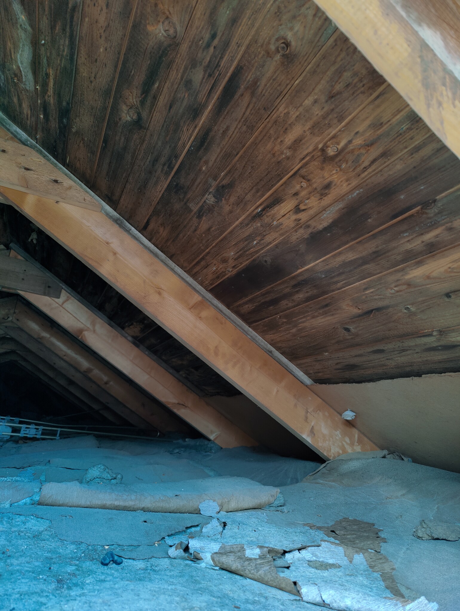

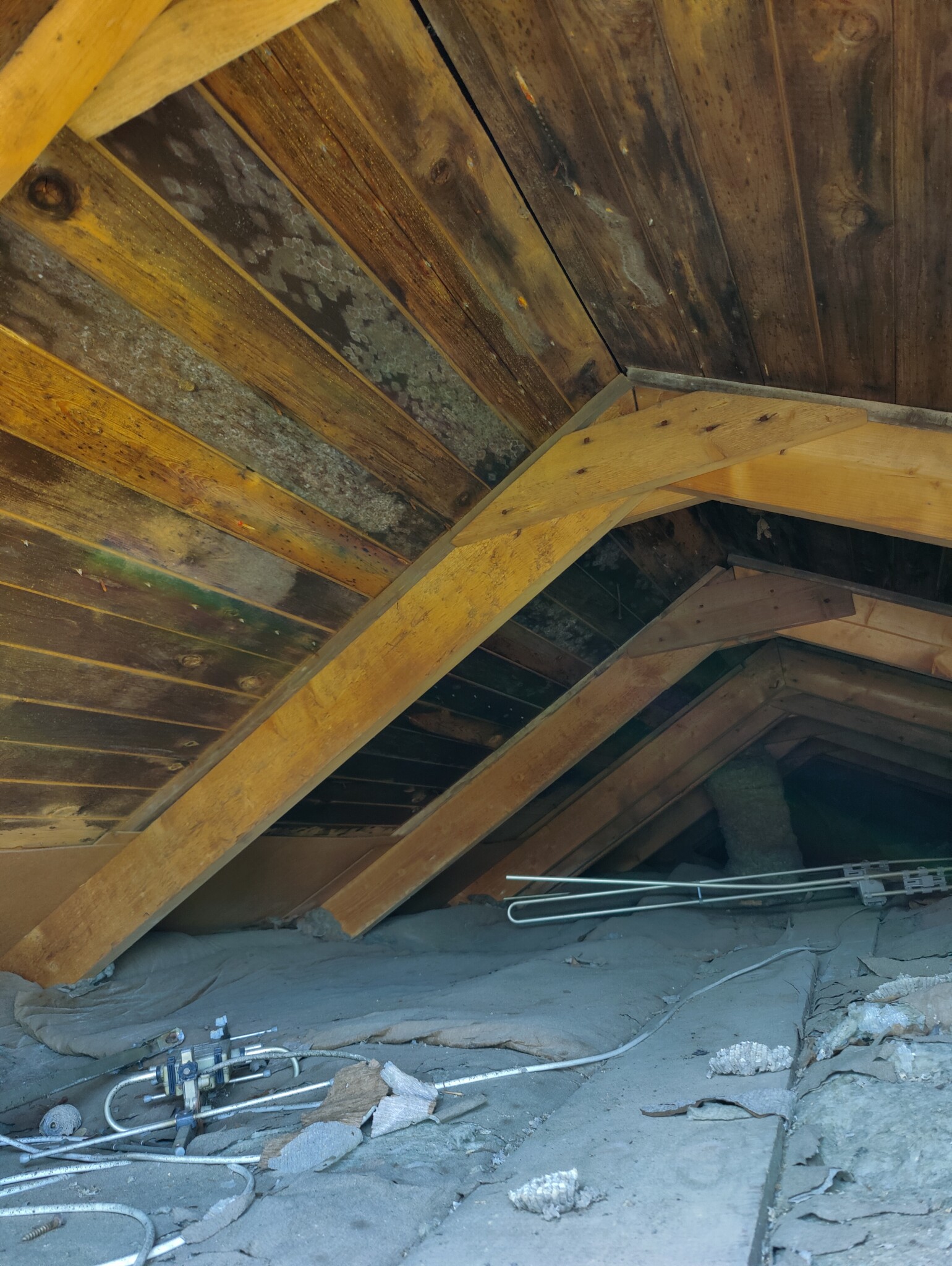

Vi håller på att byta tak och behöver bedömma ifall råsponten behöver bytas. Försöker få tag på en specialist men kan bli svårt innan midsommar och skulle vilja ge snickarna besked inom kort.
Större delen av sponten är svartnade, se bilder.
Någon som har koll ifall man måste byta eller kan det räcka att behandla/sanera för att det ska hålla?

Det där SER inte bra ut, hur skicket är måste avgöras på plats.
Stickprov med kniv, fuktmätning, mögelprov mm.
Men råder det minsta tvivel om att det kommer att hålla 50 år till, byt nu istället för massa strul i framtiden.

Den där ser ut att vara i behov av att bytas ut.
Men frågan är varför den ser så eländig ut.
Jag gissar på att det är allt för ivrigt tilläggsisolerande som orsakat detta.
Ventilerad takfot och mindre värme upp på vinden efter tilläggsisolering gör att fuktig luft kondenserar på den kalla råsponten och lite värme tillförs från huset så det torkar inte upp.
Byt råsponten och minska ventilationen från takfoten så kanske det kommer bli bra

Oavsett om ni byter plankorna eller inte, behöver ni titta över ventilationen så att det alltid är en smula undertryck i bodelen gentemot vinden, framförallt vintertid. Gör ni inte det så kommer dom nya plankorna snart ha mögelangrepp precis som de gamla ni tar bort.
Om det är vindslucka upp till vinden inne i bodelen så skall det dra in luft från vinden in till bodelen i dess springor i karmen eller när man lättar luckan en smula och inte tvärt om, även när det är kallt utomhus!.
Det kan innebära att montera in/förstärka med fläktar i tex. bad och toalettrum och minska på luftinflöden via otäta fönster, dörrar, efter golven och genomföringar vid avlopp och vatten etc. tills man får en smula undertryck i bodelen.

Om du lägger om taket just nu, skulle jag investera i byte av råspont samtidigt.C Cygate skrev:Vi håller på att byta tak och behöver bedömma ifall råsponten behöver bytas. Försöker få tag på en specialist men kan bli svårt innan midsommar och skulle vilja ge snickarna besked inom kort.
Tack för snabba svar!
Det är väl värt pengarna konstra att sanera med tvivelaktigt resultat enligt mitt tycke.
Men det stora orsaken som redan nämnts är ju varför det blivit såhär.
DET måste åtgärdas direkt!

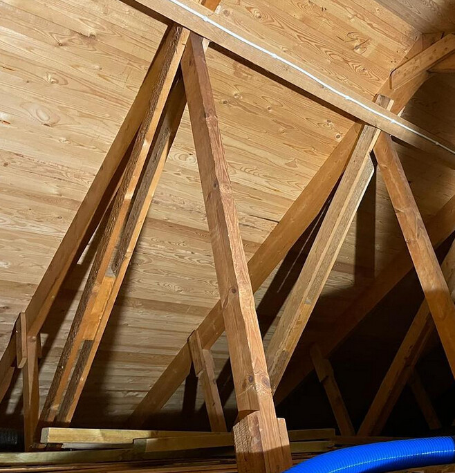

Såhär ser ett friskt innertak ut på en kallvind:
Det intryck jag fick från snickarna var att ventilationen är väldigt bristfällig, det är två små ventiler på kortgavlarna längst upp. Huset har även från början haft oljepanna men över tid så har saker och ting ändrats men allt har inte hängt med.
Snickarna kommer fixa bättre ventilation vid bytet så ska bara säkerställa med dem att den är tillräckligt.

OK.C Cygate skrev:
Min gissning i detta fallet är att oljeeldningen har hållit murstocken varm året runt.
Det i sig räcker för att erhålla en god ventilation på kallvinden.
Precis så det var tänkt när huset byggdes.
Men idag, vad har du för uppvärmningskälla?
Bergvärme? (Kall murstock?)
Det räcker inte att bara fixa vindens ventilation, du måste också försäkra att bodelens ventilation är så pass bra att det blir undertryck gentemot vinden, så att inte någon fuktig varm bodelsluft läcker upp på vinden.
Sådana här befintliga hus går inte att bygga täta mot vinden på samma sätt som nybyggda hus med diffusionstät lager mot vinden (där ett hål stor som en blyertspennas diameter genom den tätande lagret kan förstöra hela funktionen och det blir fuktproblem på vinden), utan det enda sättet att hindra fuktig varm bodelsluft att nå vinden är att försäkra sig att det är undertryck i bodelen gentemot vinden.
Genom att slänga ut pannan och det inte längre värmer skorstensstocken så har hela ventilationen i huset ändrats radikalt och i princip kollapsat... och den enda vägen att 'rädda vinden' får fortsatt nedfuktning' även för de nya råsponten är att försöka få tillbaka den ventilerande funktionen som skorstensstocken en gång hade när pannan var kvar, med att sätta PAX-fläktar i de befintliga ventilationen på stocken eller annan mekanisk ventilation som sätts på skorstenen.
Gör du inte det så är ditt arbete att byta råsponten snart ogjord med nya mögelangrepp synlig om några år
En uppdatering, råsponten så mycket bättre ut längre in på vinden. Måste vara extra mycket drag från luckan som gör att det såg som värst ut där jag tog bilden.
Hade även förbi en besiktningsman från Fuktpatrullen häromdagen han rekomenderade sanering + avfuktare.
För att förbättra ventilation i huset var förslaget att sätta in en fläkt på skorstenen samt freshventiler i några av rummen.
Ska ta in en till firma för att ytterligare ett utlåtande, men råsponten behöver ifall inte bytas utan blir mer att fixa ventilationen i huset.
