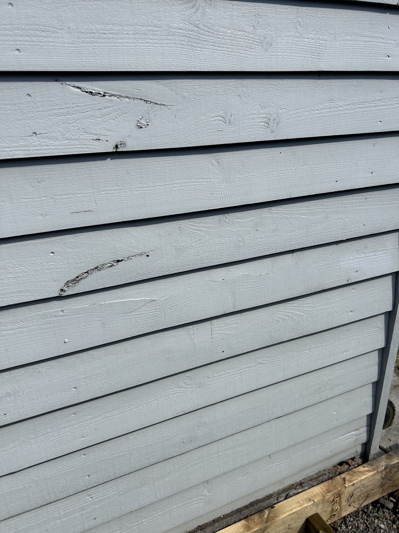

S sepani #1 Medlem · skåne · 2 690 inlägg 13 maj 21:21 sepani Medlem skåne 2 690 inlägg 13 maj 21:21 #1 Jag behöver byta några bräder panel hur ”lossar” jag de trasiga utan att behöva lossa alla? Inloggade ser högupplösta bilder Logga in Skapa konto Gratis och tar endast 30 sekunder Inloggade ser högupplösta bilder Logga in Skapa konto Gratis och tar endast 30 sekunder #byta #byte #panelbrädor
F fribygg #2 Medlem · Östergötland · 26 012 inlägg 13 maj 22:01 fribygg Medlem Östergötland 26 012 inlägg 13 maj 22:01 #2 Prova spikurdragare
JK87 #3 Medlem · 34 inlägg 13 maj 22:40 JK87 Medlem 34 inlägg 13 maj 22:40 #3 Såga loss en kloss/bit ur de brädorna som ska bytas så du får in ett bräckjärn/hammare/koben bakom o kan bända loss de lite halvt försiktigt.
