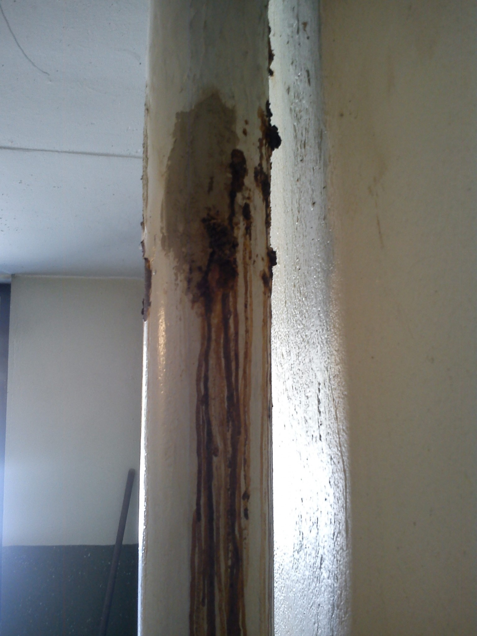

Jag kan inte hålla med om att det är bara dom horisontella rören som blir dåliga. Jag har sett flera ställen på dessa otaliga renoveringar jag varit på med varierande kvalité på gjutjärnet.
Horisontella rör tar mera stryk än lodräta, men det innebär inte att dessa är "som nya"
Skräckexempel på ståendes från jobbet taget i en källargång:

Vissst är det så, inte bara de horisontella får skador. Lite slarvigt uttryckt men här handlar det om vad man ser. För röret på bilden är ju skadan uppenbar. Sen är ju frågan vad som transporterats i röret, ev långvariga igensättningar etc. Det är även stor skillnad på sandhgjutna eller pressgjutna rör. Men är avloppen över 60 år så ska man nog byta dem. Betr relining som talats om, så har jag sett skräckexempel utförda av mindre seriösa entreprenörer där man trycker sönder böjar mm. Det måste bedömas från fall till fall.
