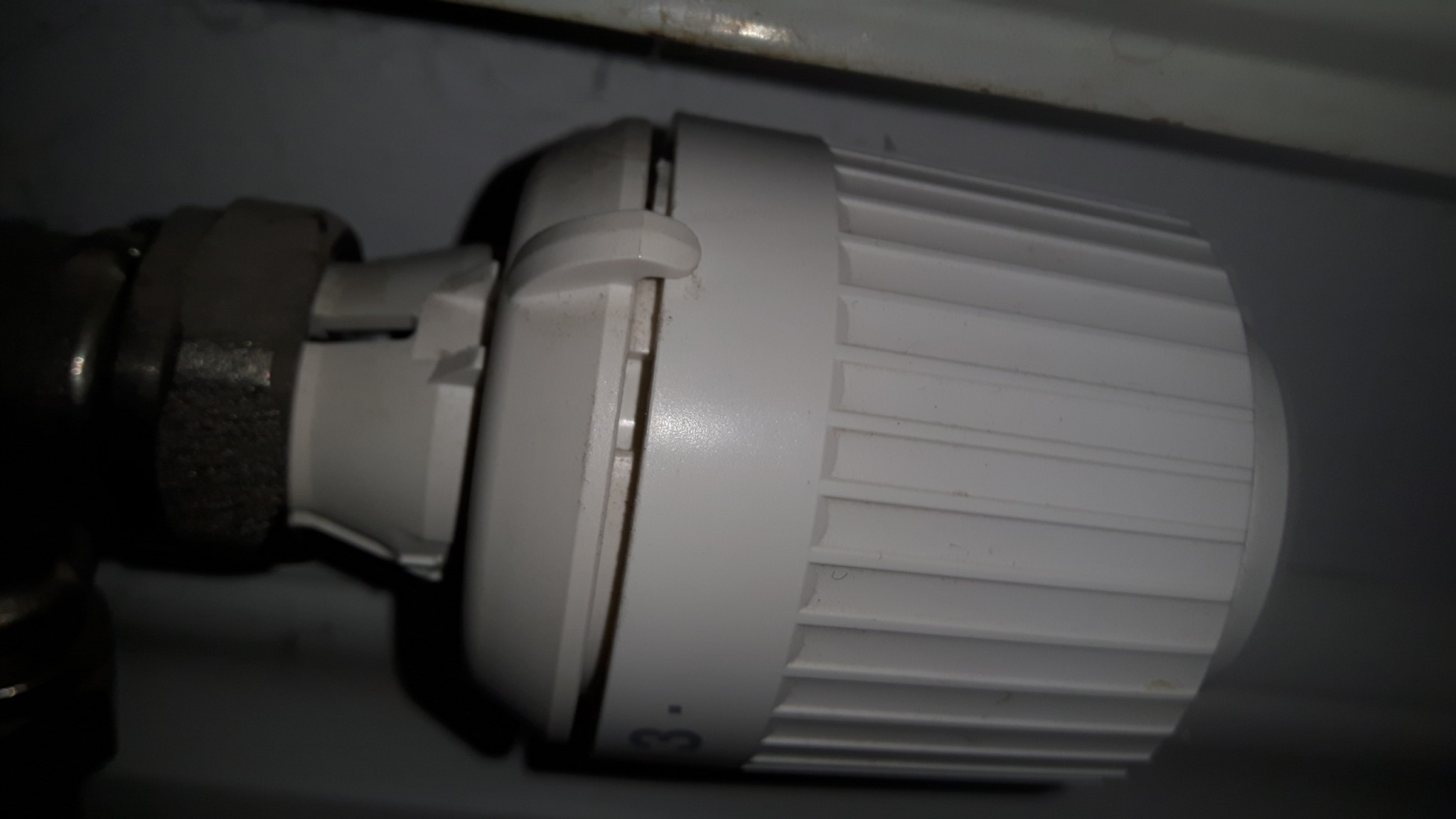

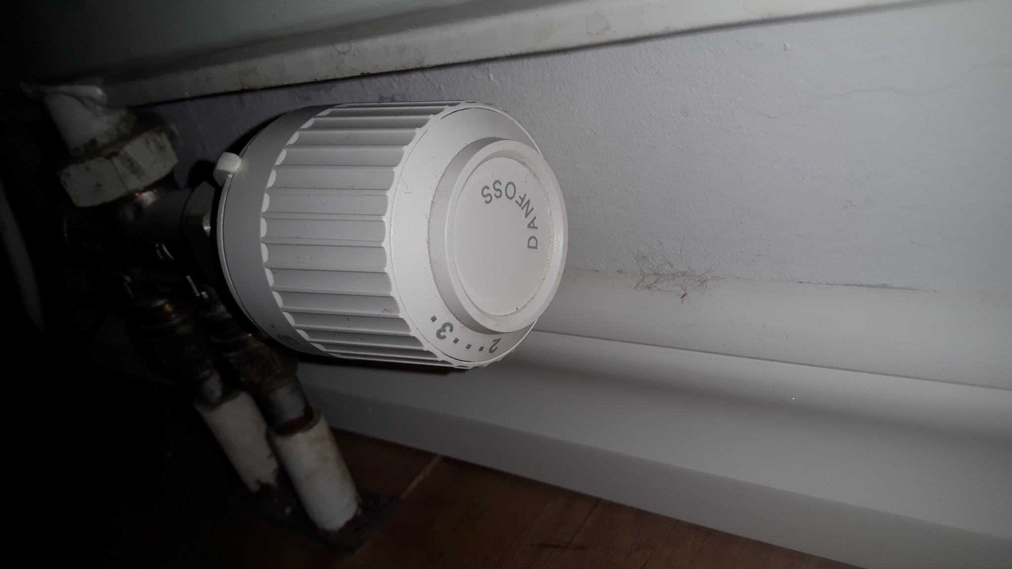

Hej hur demonterar man denna Danfoss termostat? Verkar inte sitta med insex och verkar inte vara typen man byter utan verktyg vrid och tryck
Skiftnyckel om muttern... ;) den första från höger på din bild.
Muttern på sista bilden som sitter innanför termostaten?
Det funkar med en Polygrip också. ;)

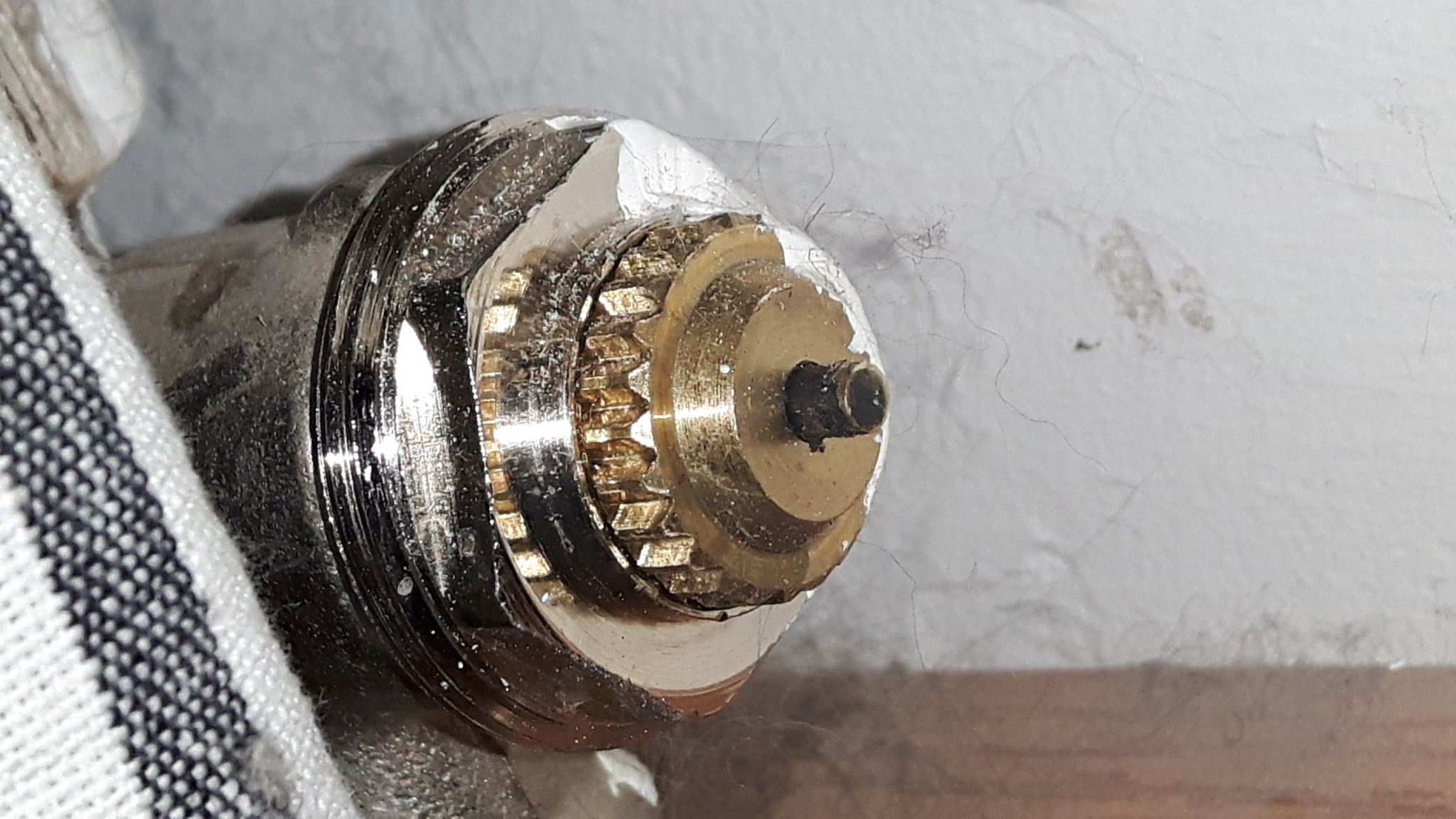

Tack fick bort dom 😊 går det att ställa flödet på dessa på bilden? Vet att det går på andra med en skala 1-7
Det ser ut som ett ventilhus från MMA, kolla om det finns en text i godset på sidan som anger produktkod. Sen bör du kunna hitta instruktioner på MMAs hemsida.
