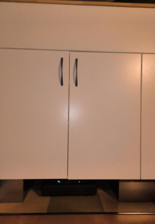

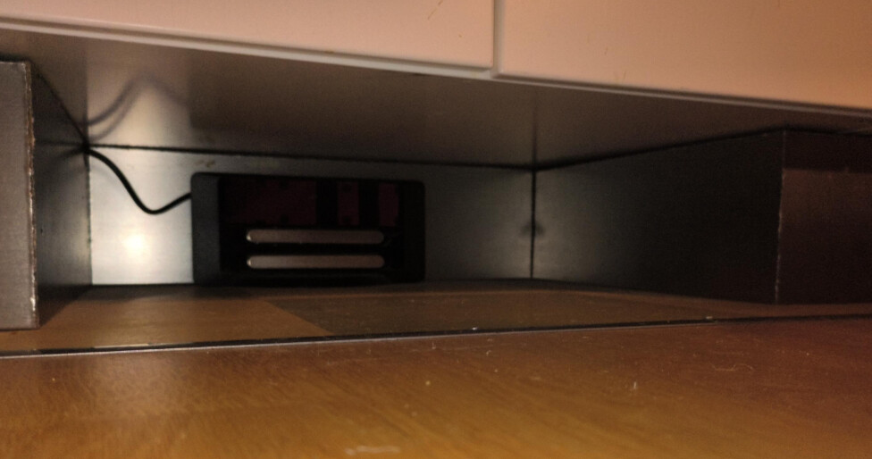

Jag har byggt min sockel så den går in som ett U under ett 80-köksskåp, typ liknande men utan lucka. Fungerade toppen med min Neato robot-dammsugare till den fick en mjukvaruuppdatering så den misslyckas att köra in där 20% av gångerna.. tror de ändrat avståndet som den backar in till laddstationen på slutet, tror den roterade utanför öppningen tidigare men nu kör den nästan ända fram till laddstationen innan den roterar och backar ombord och den blir knäpp ibland av att rotera i det trånga utrymme under skåpet... är egentligen för smalt mellan benen (minus sockeltjocklek) på ett ikea 80-skåp för vad manualen säger om parkering för min Neato och benen sitter tyvärr inte i hörnen på skåpen utan en bit in.. skulle nog kunnat få ett par cm till dock men pallar inte göra om lösningen till nått som bara kanske funkar bättre när det funkar 80% av gångerna nu
Är bra att parkeringen inte har nån lucka när man ska tömma den, och även när den ger upp halvvägs in till laddstationen då det är för smalt.. Även bra att inte ha för avancerad lösning den dan man vill byta till en modell med automatisk tvätt/töm/påfyllnings-station som inte får plats under köksskåpet har jag konstaterat, har hänt en del med utvecklingen av robotarna och deras laddstationer sen jag byggde parkeringen.
