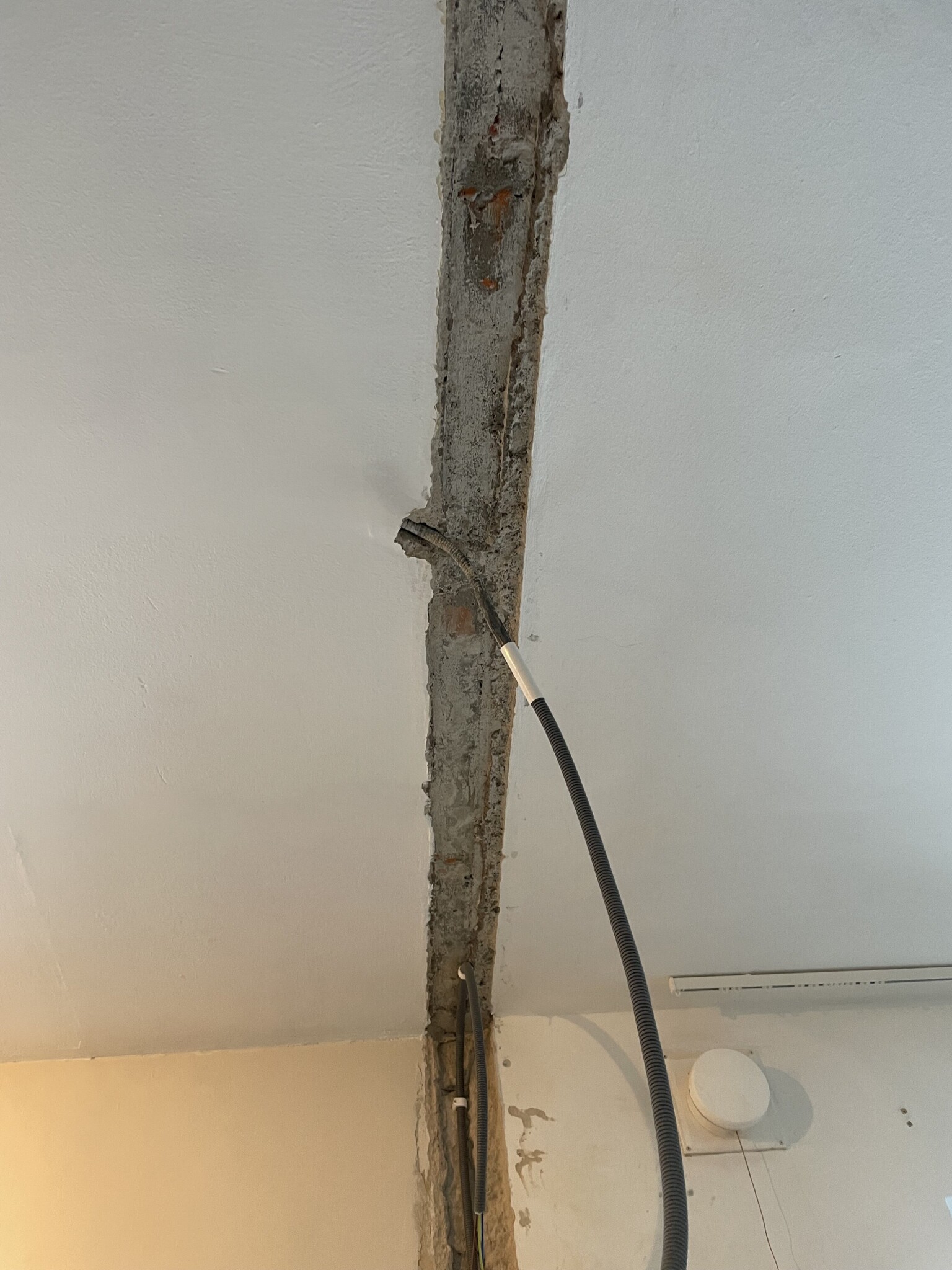

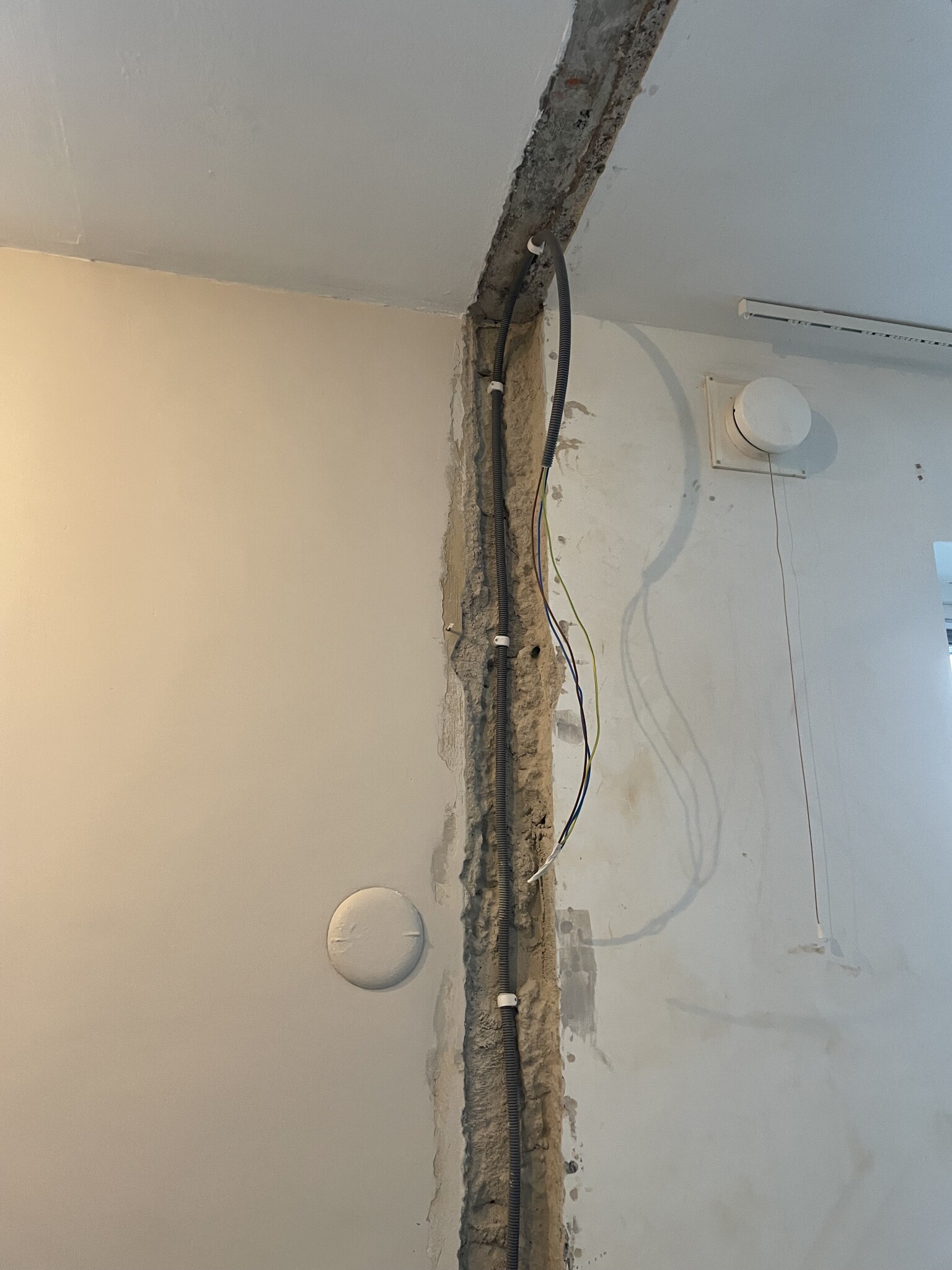

Vi har rivit en vägg och i taket där väggen tidigare stod vill vi nu gömma in elen med någon form av ”balk”/u-list. Elektriker har förberett elen. Planen är även att gömma elen längs väggen och bygga in eluttag längs väggen. Har någon förslag på hur vi bäst bygger ”balken”? Vilka material? Tips på metoder. Andra lösningar som är bättre/enklare?
  • Rivet väggparti där elledningar är dragna vertikalt, förberedda för att döljas i taket.
  • Öppning i taket där en vägg har rivits, med en synlig elledning förberedd för installation.
Man kan bygga en låda/list i ex. stående planhyvlad furu på var sida + ett bredare foder ovanpå.
Ovanstående brukar också gå att köpa vitlackat, utifall man inte vill/ska måla själv.

Blir det inte snyggare och enklare om man putsar igen springan istället för att bygga något utanpå?

Måste ni ha en balk för bärande funktion? Annars hade jag fräst lite djupare så att kablaget går inne i väggen.
