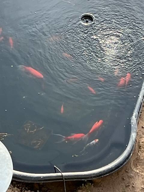

Vi har köpt hus och den förre ägaren hade installerat en damm med guldfiskar i trädgården. Vi skulle vilja fylla igen den och ha gräsmatta istället (mindre underhåll). Vi har ingen tidigare erfarenhet av varken damm eller guldfiskar och vore jättetacksamma för tips om hur man går till väga.

1. Rädda fiskarna. Ge bort.
2. Riv duk och stängsel, kör till återvinning. Lägg stenarna åt sidan.
3. Lägg tillbaka stenarna i botten på gropen.
4. Beställ lagom mängd matjord och fyll igen. Finns säkert i storsäck = ca 1m3
5. Packa på ett bra sätt.
6. Så gräsmatta eller köp färdig på rulle. Googla instruktioner.
Typ så

Guldfiskar ska du i alla fall inte släppa ut i naturen eller spola genom toan. Så antingen hittar du någon som vill ta över dom eller så får du ta död på dom och kasta.
Sedan skulle jag försöka tömma dammen så mycket som möjligt (med vattenpump eller hink) och släppa ut vattnet på gräsmattan.
När dammen är tillräckligt tömt, kan du ta bort stenar, bottenslam och duk.
Därefter är det bara att fylla igen med jord (se till att det inte är från något ställe med t ex parkslide) Översta 0,3m får gärna vara lite bättre kvalitet, därefter kan du så eller rulla ut gräs.

Jag är lat så jag skulle göra flera hål i duken på en viss nivå under ytan och sen upprepa med flera hål djupare och djupare under någon vecka. Den stora fördelen är att slam och annat som antagligen finns i dammen hamnar i botten av gropen.
