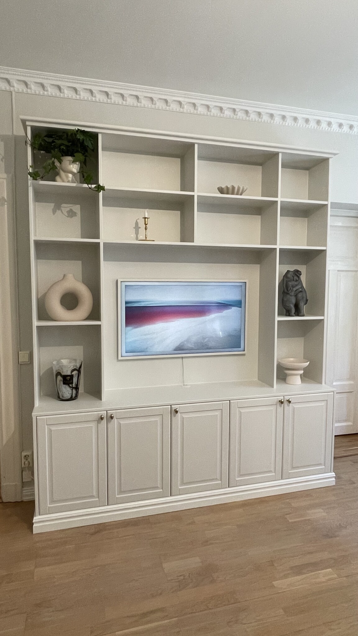

Ett par exempel där jag använde Metod-skåp med täcksidor + MDF och annat för att göra det mer ”platsbyggt”.
Inga sängskåpsvarianter, men principen är densamma. Pussla ihop storlekar och klä runt med täcksidor.
Platsbyggd bokhylla med inbyggd TV och dekorativa föremål, skapad med IKEA Metod-skåp och anpassade täcksidor för ett snyggt utseende.
