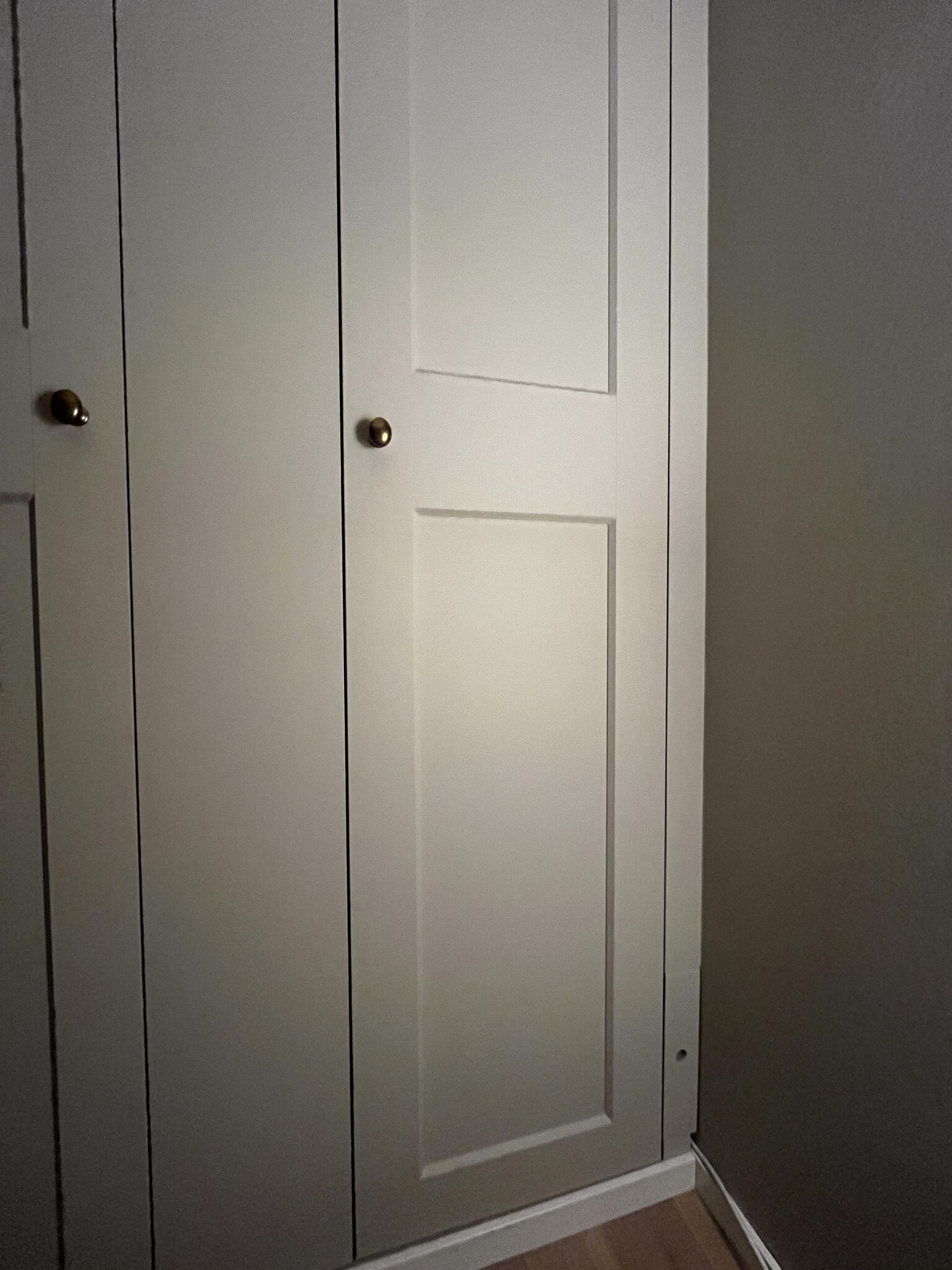

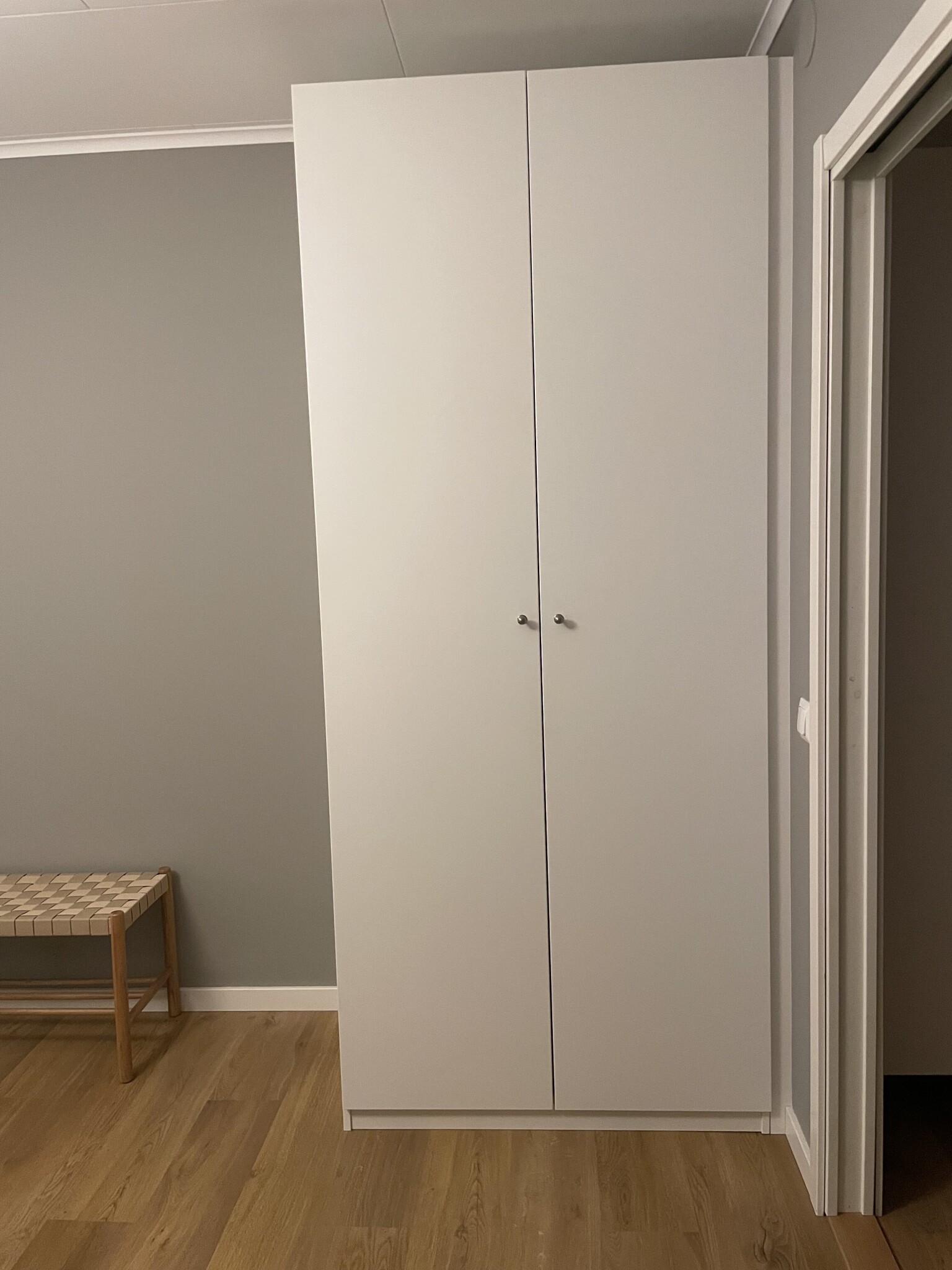

Hej! Köpt en lägenhet där det står en PAX-garderob (100x60x236 cm) i ena hörnet. Förankrat/inbygg i väggen på ett sätt som jag inte förstår mig på.
Vill köpa en liknande garderob för att ha den i andra hörnet och snyggast blir väl då att bygga in den med… dörrarna behöver ju också öppnas optimalt och lådorna skjutas ut.
Är det någon som har gjort detta och kan berätta vad för marterial och verktyg ni har använt er av? Hur har ni gjort?

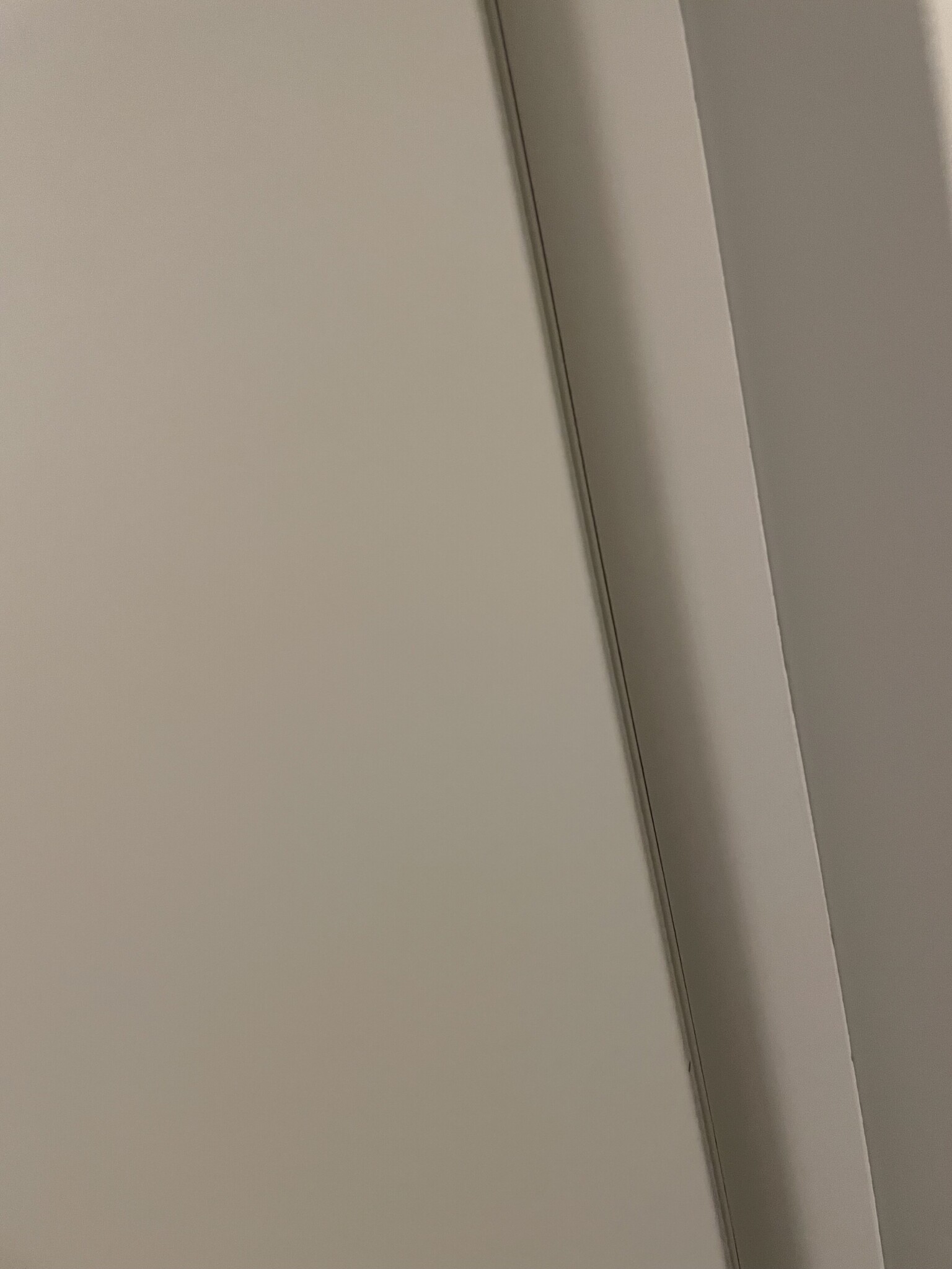

det där är nog bara en list som är skruvad mellan skåpstommen och väggen. Om väggar, golv och stomme är raka behöver du bara köpa en planhyvlad list i valfri dimension och limma/skruva dit innan du puttar skåpstommen mot väggen och fäster allt. Måla först och lägg en sträng akryl/latexfog mot väggen.
Är det inte rakt kan du behöva såga eller handhyvla den för att anpassa den mot skevheter om inte springan är helt rak.
Passbit. En bit som sitter som en distans. Kan göras på olika sätt, men fäst en typ 45x45 eller 45x70 regel mot väggen, ställ garderoben mot den, köp/kapa lämplig passbit, skruva fast, dra på lite målarfog mot skarvarna och måla i önskad kulör

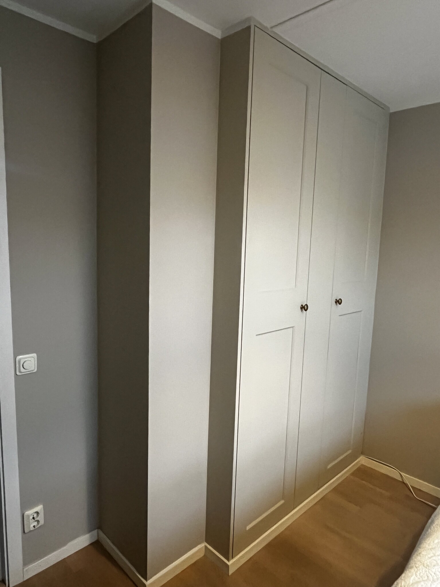

Jag ville klämma in en PAX garderob i ett utrymme som är lite drygt 130cm brett (det finns en inbyggd skorsten på vänster sida). Jag valde att kombinera två stommar; en 75cm- och 50cm-stomme. Dessutom ville jag få ett "inbyggt" utseende.
Både till vänster, höger och i ovankant har jag passat in 21mm planhyvlade brädor i olika bredder och längder för att få ett mer inbyggt utseende. Brädan längst till vänster är skruvad direkt mot stommen och den smalare brädan längst till höger är skruvad mot en 45mm-regel som i sin tur är skruvad i stommen. Sedan har allt målats i samma kulör som väggarna i rummet.
Garderoberna sänkta 10mm, dels för bättre att anpassa garderobssystemet till den begränsade takhöjden (238cm), dels för att golvlisten skulle kunna passas in snyggt mot dörrarna.
För övrigt:
IKEA har inte några anpassade dörrar till 75cm-stommen, åtminstone inte om man avser att ha dörrar med samma bredd (det finns dock andra företag som tillverkar specialdörrar anpassade till IKEA's möbler). Jag var inställd på att köpa två st. 50cm plana dörrar och sedan såga dessa i lämplig bred (ca 37,5cm), men jag ville helst ha dörrar med speglar (struktur). Med en GRIMO 50cm dörr (till vänster) och en FORSAND 25cm (till höger) monterade på 75cm-stommen samt en 50cm dörr på 50cm-stommen (placerad till höger) så blev det en ganska tilltalande lösning eftersom 25cm-dörren inte ser ut som en dörr, speciellt eftersom den inte har en dörrknopp. Sett framifrån, med dörrarna stängda, ser man på så sätt inte att garderobssystemet är byggt med två olika sorters stommar. Dörrknopparna är för övrigt av mässing och inköpta på annat företag.

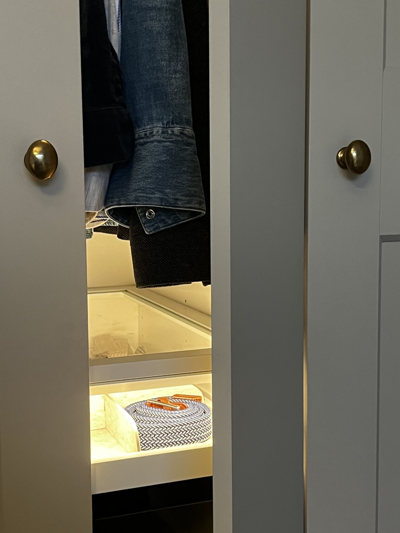

För att få lite lyxkänsla har jag valt lådor med glasfront och automatisk LED-belysning.

Tack! Ja det blev rätt bra. Satte ingen knopp på mittdörren heller vilket förstärkte den känslan. Blev mer symmetriskt också. IKEAs designprogram är ganska bra, man kan laborera lite i det 🙂T Testarn skrev:
