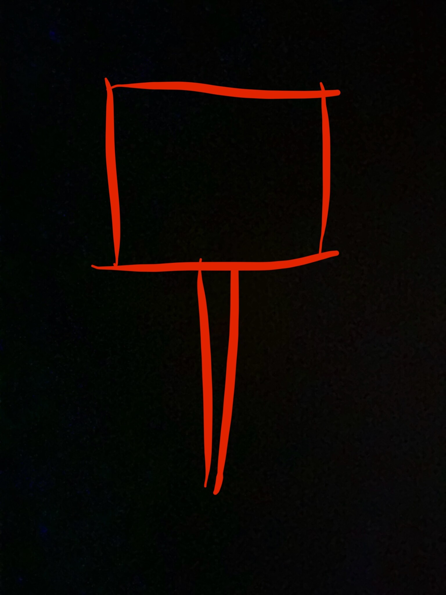

Har försökt googla fram bild på det men har inte hittat. Men jag såg ett oerhört läckert plinthus som hade som en ”brygga” fram till ytterdörren som var i mitten av huset. Bryggan var väl typ 10 meter och mötte mark där.
Handritad skiss av ett plinthus med en lång brygga som leder till ytterdörren.
Ritning hur jag menar 😂
Har du någon tomt eller är det fortfarande öppet?
Jag fattar iden, smart att bygga in allt i en brygga om det passar tomten. Har ingen än och just nu letar jag efter bra läge o rätt pris.

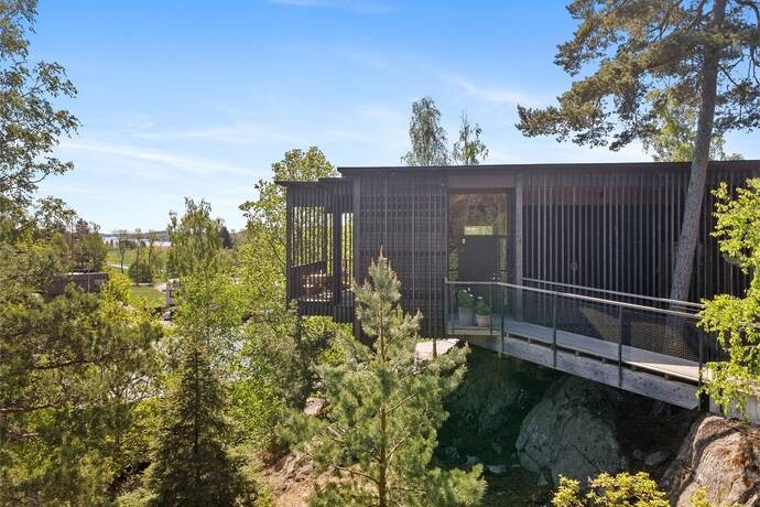

Googla "Emils backe".
F
Modernt hus med träfasad i skogsmiljö, beläget på en klippa med utsikt över omgivande träd och klarblå himmel.
