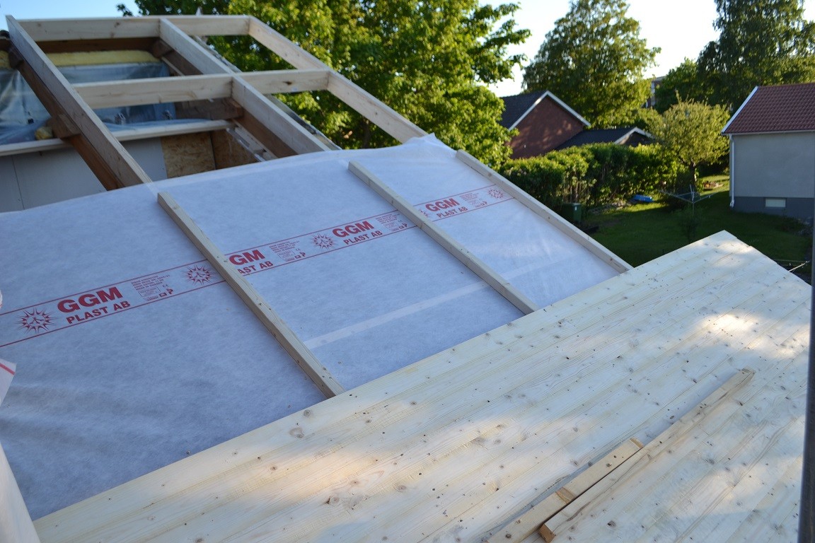

I huset höll jag på och jävlades med kartong och cellplast lösningar. Men som tur va såg jag denna bild innan jag började bygga garaget. Riktigt smidigt.
Isolera ovanför luftspalten
