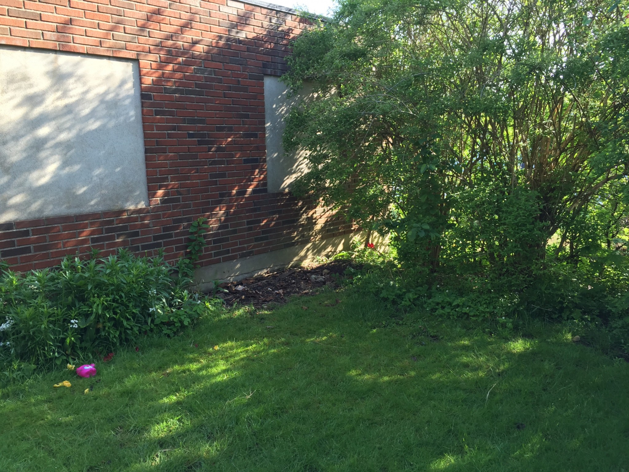

Vi vill bygga ett litet lågt soldäck i ett hörn med sidor mot garagevägg och grannens häck (skönt gassande söderläge..). I nuläget är det rabatt och gräs där.
Vi tänker oss en fristående (flytande) plattform på 3,5x3,5 meter för ett par solbäddar intill väggen.
Hur bereder jag marken därunder? Hur mycket gräver jag ur? Vad lägger jag i? Padda? Kan jag lägga ett regelverk på utlagda stenplattor och sedan bara skruva trall? Tänker mig att. Det ska ligga något över gräsnivå (100-150mm).
Eller är det vettigt med en rad med sten i gräsnivå längst två sidor för lättare gräsklippning?
Funderar även på ett kort plank mot grannen för lä och insynsskydd.
Tack på förhand!
Edit: busken i bild ska bort...
Gräv bort jorden, släng dit markduk och sen fyll med makadam. Du behöver inte padda.
Sen tar du betongplattor som du ställer reglarna på precis som du säger.
