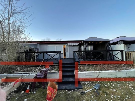

Vi hade tänkt att bygga trall i de rödmarkerade fälten på bilden. Löngst upp finns trallgolv redan men vi vill ersätta växtligheten på båda sidor av trappan med trall och även täcka den fula och framåtlutande muren med trall virke.
Hur bygger man detta så att det håller? Går väl inte att låta trallgolvet vila på stenplattor med tanke på att det har varit blommor och växter under. Är det att gjuta som gäller?
Eller har ni kanske helt andra förslag som att riva muren helt?

Om muren redan nu lutar så skulle jag inte lägga något på den eller på bäddarna utan istället gräva ned eller gjuta plintar. Annars är risken att altanen "ger sig iväg" snart också, särkilt som det rimligen innebär ökad belastning på den där muren.

Markskruv kan nog absolut funka, om du inte har för mycket stora stenar iaf.
Men jag skulle sett till att dom inte bara går ned i matjorden i den upphöjda bädden, då lasten ju fortfarande kan trycka ut "stödmuren" till viss del, utan längre ned (du kanske får gräva ned dom en bit/gräva bort en del matjord om det inte finns tillräckligt långa skruv ?

Jag skulle tro att det bästa är att sätta plint, eller markskruv, utanför/nedanför nuvarande mur. Som skrivs här ovan så vill du inte ha stödpunkter uppe på markbädden om muren redan nu börjar svikta.
