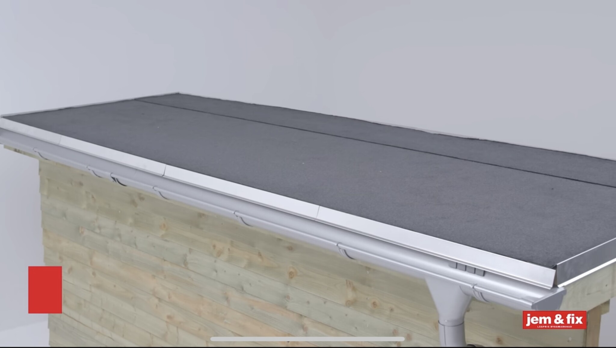

Hej jag håller på att bygga en bastuflotte. Tanken är att bygga en terass uppe på taket på bastun. Tanken jag hade är att lägga trall ovanpå takpappen eller någon annan typ av underlag man kan gå, kom gärna med tips på vilket material jag ska använda och hur jag ska gå tillväga för att bygga en bra takterass.
  • Tak med takpapp på bastuflotte, planerat för byggnation av en takterrass.

Trall är väl ett bra val.
Lägg en extra remsa papp under reglar som du sågar till kilar så det blir horisontellt och på med trall. Normalt brukat man nöja sig med dom lösa men här kanske du borde säkra den på något sätt, borde gå att lösa ganska enkelt UTAN att skruva genom papptaket.
