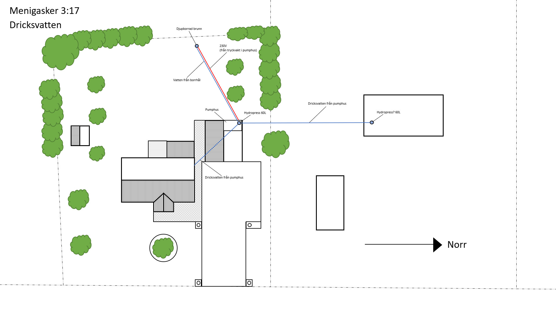

Bifogar en skiss över installationen:

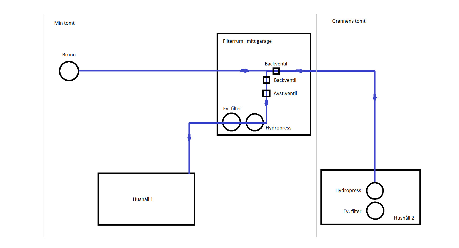

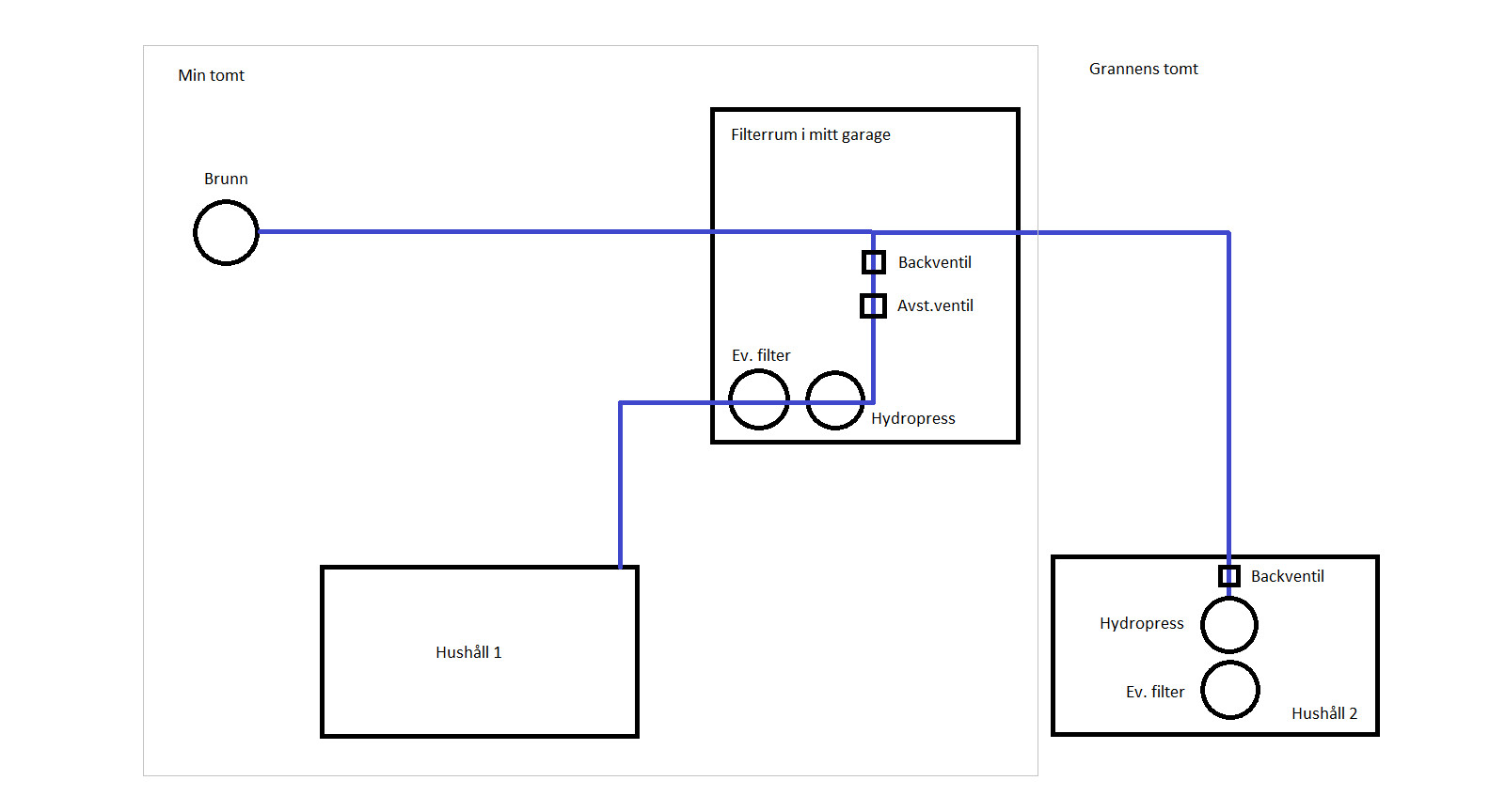

En enkel lösning på det skulle väl isånafall vara att vi har fördelningen inne i mitt filterrum ändå (t-kopplingen dvs), så att vi slipper ha nedgrävda kopplingar i mark som kan springa läck (hänt oss förr när vi fick oväntat övertryck i systemet).D Daniel 109 skrev:
Så jag skickar vidare ofiltrerat vatten till dem i den ledning jag tidigare tänkt skicka filtrerat vatten vidare i.
Hur hanterar man det då så att de inte tar vatten från min hydropress? Sätter man en backventil efter t-kopplingen på min sida, och sedan en backventil efter t-kopplingen mot grannens sida?
Det är ca 30m mellan grannens hus och mitt.B boohoo skrev:Hur långt är det mellan hushållen? Tryckfall i röret till bör beaktas och kanske fördelaktigt med var sin hydropress av den anledningen. Det samma gäller att man har en pump som klarar av att leverera tillräckligt med flöde och tryck vid maximalt uttag från båda hushållen, samtidigt som det ska va ett rimligt antal start/stopp på pumpen.
Glöm inte heller att dimensionera filteranläggningen så den klarar av filtrera tillräckligt med vatten när båda hushållen tar ut mycket vatten.
Det kanske är smartast ändå att göra som så att vi har 2 olika anläggningar ändå.
Så fall krävs två tryckbrytare. Så båda backventilerna bör sitta vid förgreningen.

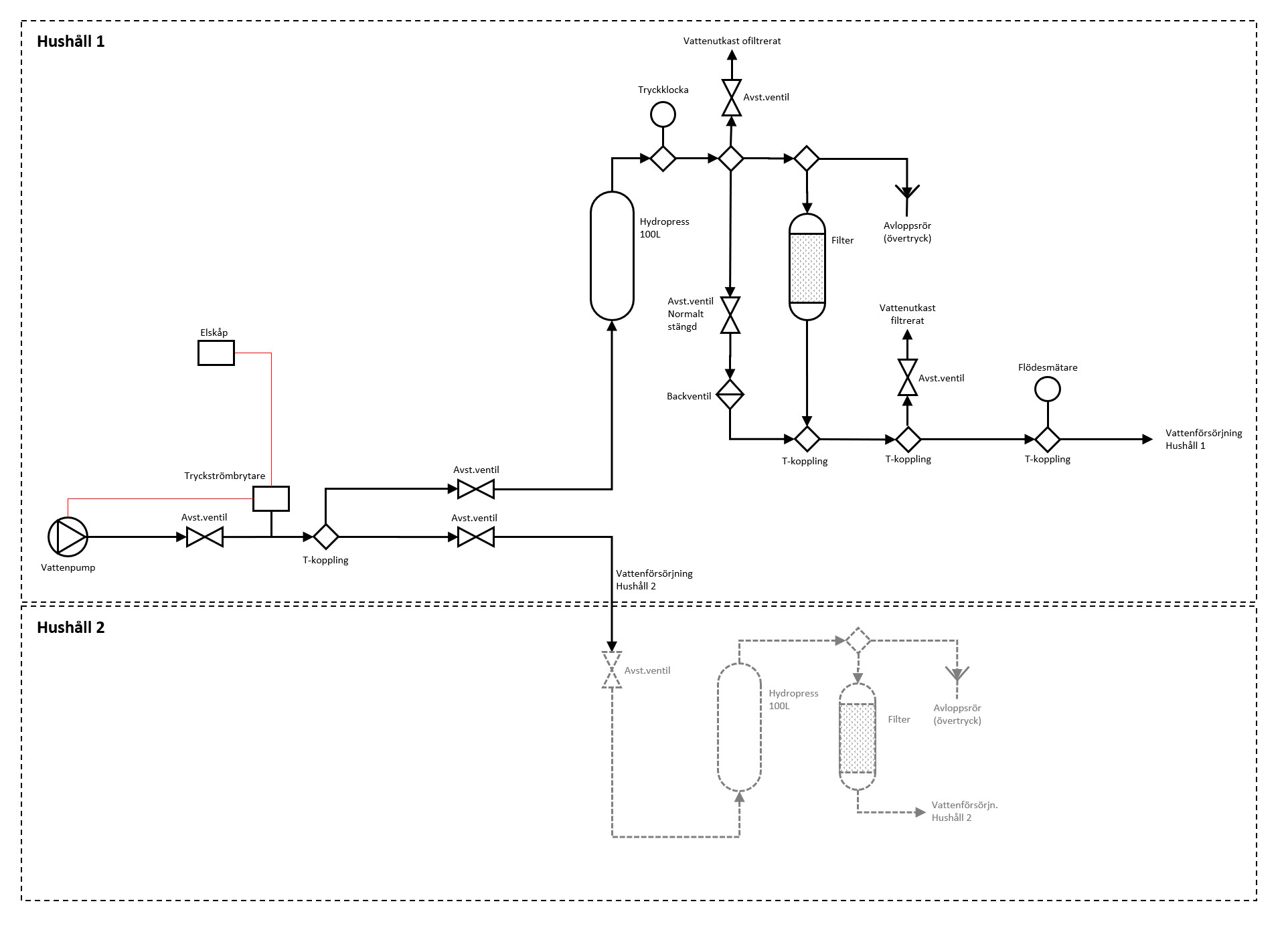

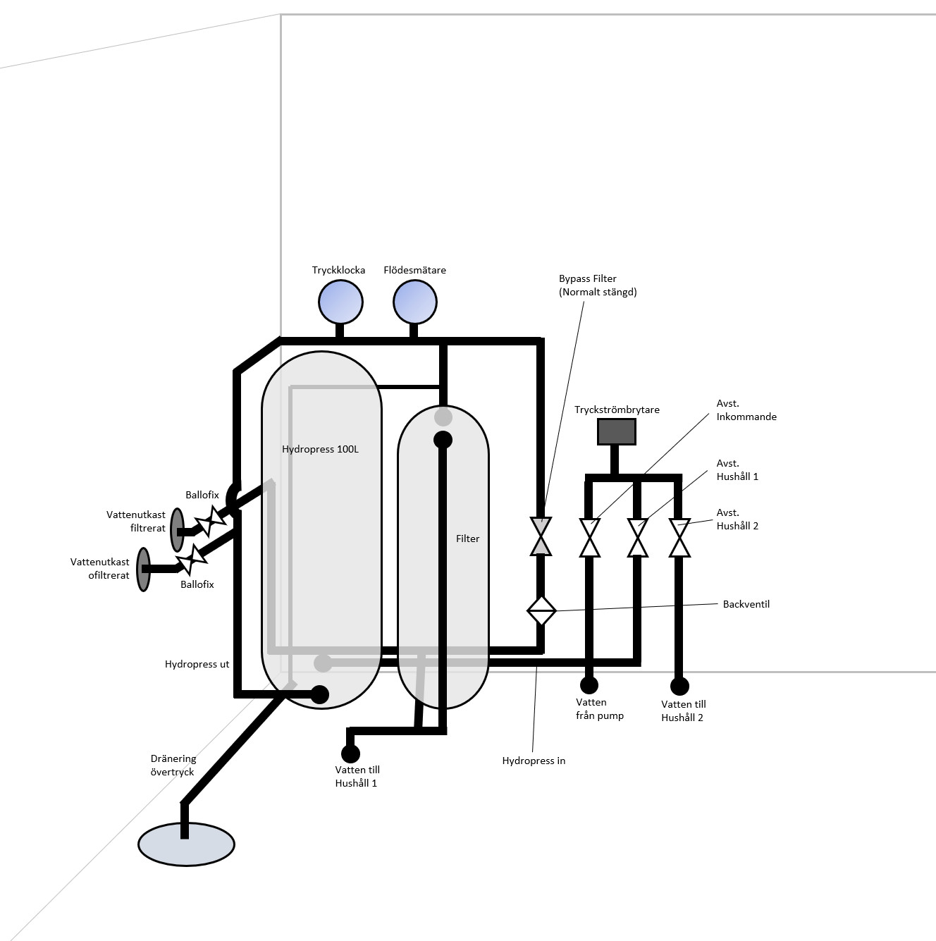

Har jobbat på att uppdatera installationsunderlagen något...
Verkar jag tänka rätt här nu eller är det något som är galet?
Lite mer visuellt hur en installation skulle kunna se ut för Hushåll 1:
