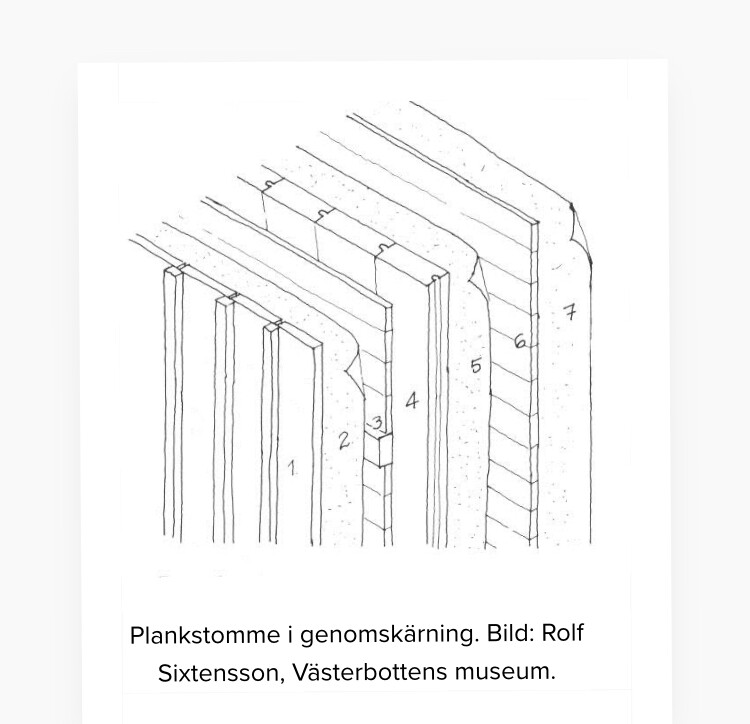

Rejäl skrev:
Tänker du att du stommar upp väggen med 45x220 stående cc600 som du sedan klär både in och utvändigt med liggande 45x220?
Jag tänker likt bifogad bild, men i 3 lager 45x220. Vill ha en gedigen bärande vägg utan isolering. Virkets/väggens tjocklek blir i min tanke ca 15 cm tjock vägg. Mer likt timmerhus. Genomskärning av plankstomme i sju lager, illustrerad med numrering.

Jonatan79 Jonatan79 skrev:
Jag skulle satt, utifrån: ytterpanel/ spikläkt alt. 45x45/ vindskydd/45x220/ångbroms/45x45 liggandes/innerpanel typ 21x120/145mm.
Om jag förstår dig rätt så tänker du isolering i varje lager vid 45x45? Jag tänker en ”massiv” vägg utan isolering 3 lager med 45x220 liggandes och ståendes ungefär likt bild. Tanken är mer som ”timmerhus”.
  • Genomskärning av plankstomme i flera lager, numrerade från 1 till 7, med både liggande och stående 45x220 träbitar.
Rejäl skrev:
Jag skulle aldrig byggt så!
Bättre att bygga utifrån sett med 28x195 timmerpanel, 22x45 luftläkt vindduk 45x120 stomme cc600 sedan kan du spika på valfri timmerpanel på insidan..
Sedan vill du isolera och ha ångbroms så går det enkelt att utföra i denna vägg..
Det blir en stabilare vägg med mindre rörelser än den gamla plankmetoden som inte används längre..
Tack, jo jag förstår att det är mer rätt att göra så, och det kanske blir så, men som du skrev så byggdes hus med plankväggar under hundratals år. Jag bygger på en avlägsen plats och min tanke va att få en bra bärande konstruktion som direkt blir färdig på både in och utsidan.

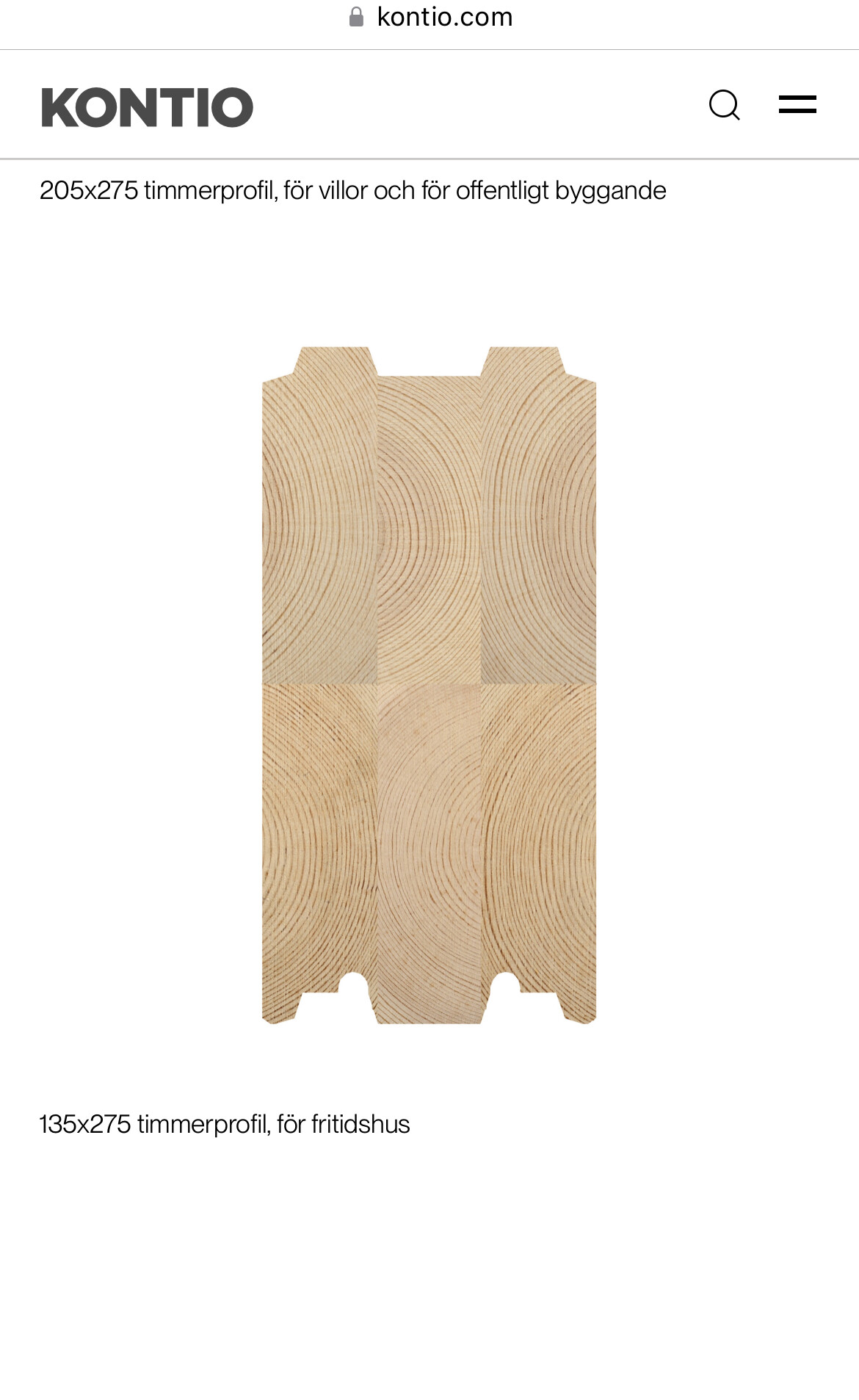

A Abroif2 skrev:
Aldrig hört talas om, men ska kolla upp det.
Är det inte lättare att köpa färdigt timmer likt detta då..
  • Timmerprofil med tydlig ådring, 205x275 mm för villor och offentligt byggande, samt 135x275 mm för fritidshus.
AG A och 1 till
