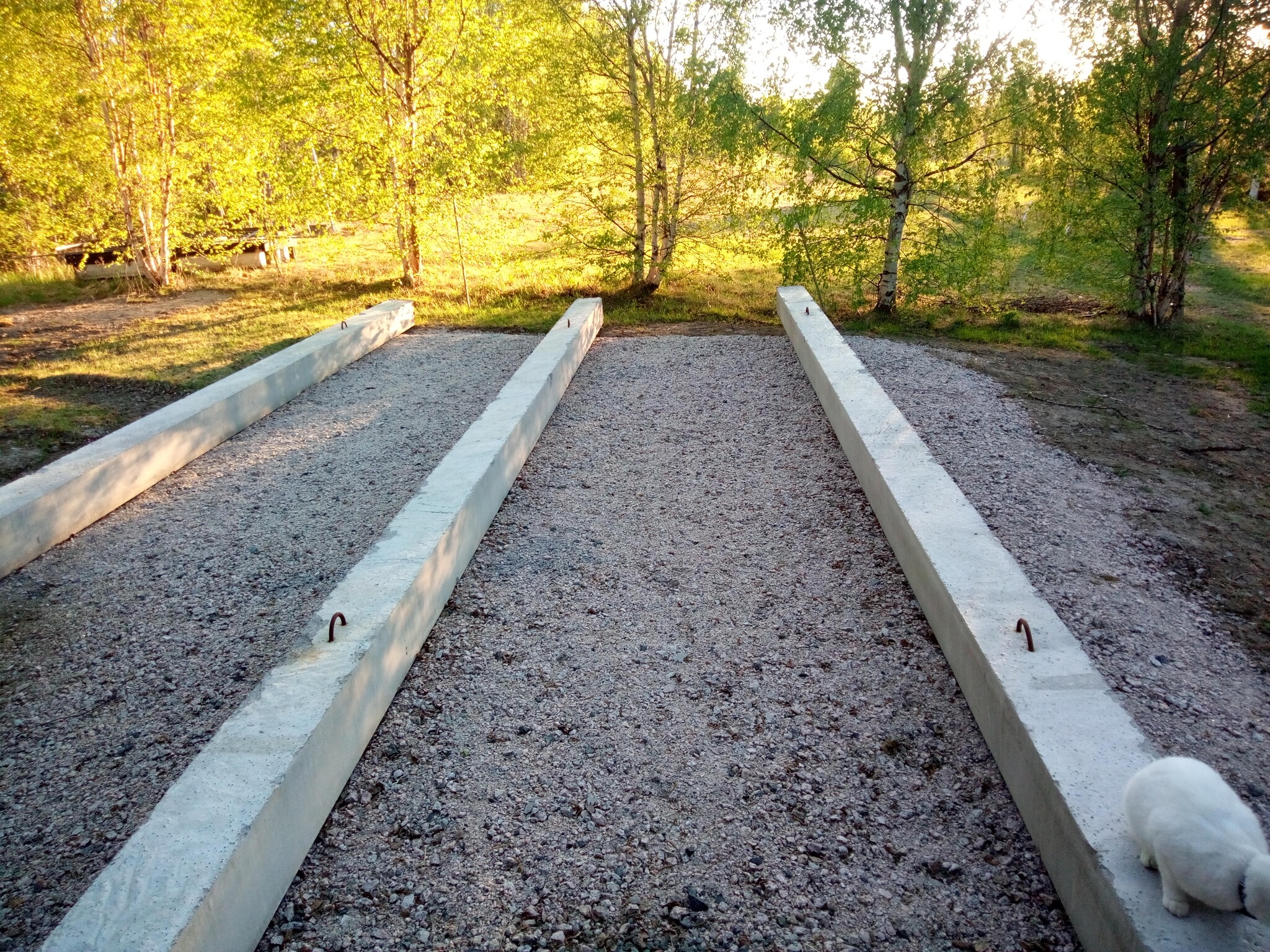

För tillfället har jag ett antal betongpålar som ligger på en grusbädd (se bifogad bild). Dessa tänkte jag använda som en grundmur till att rama in själva grunden.

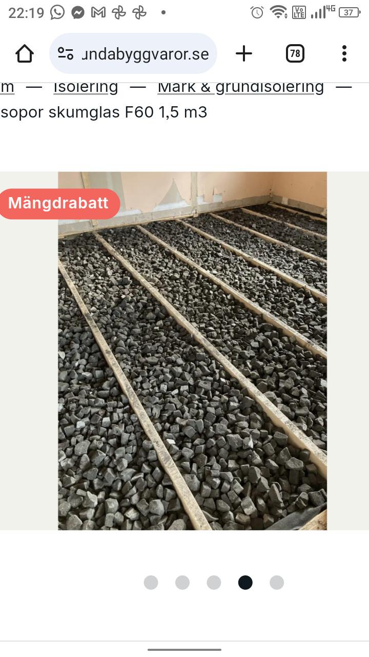

Inuti grunden bygger jag sedan ett bärande bjälklag som jag sedan fyller ut med hasopor (se andra bilden).
På detta bjälklag tänkte jag fästa bärande ytterväggsmoduler. Fast hur ska jag göra det? Jag får inte till det i mitt huvud hur jag ska göra. Ska bjälklaget ligga helt löst och bara bäras upp av skumglaset? Golvet får ju inte heller sticka fram genom fasaden.

  • Betongpålar på grusbädd med bjälklag och fyllning av hasopor för skumglasgrund.
  • Betongpålar på grusbädd i skogsglänta, föreslagna som grundmur för byggprojekt.

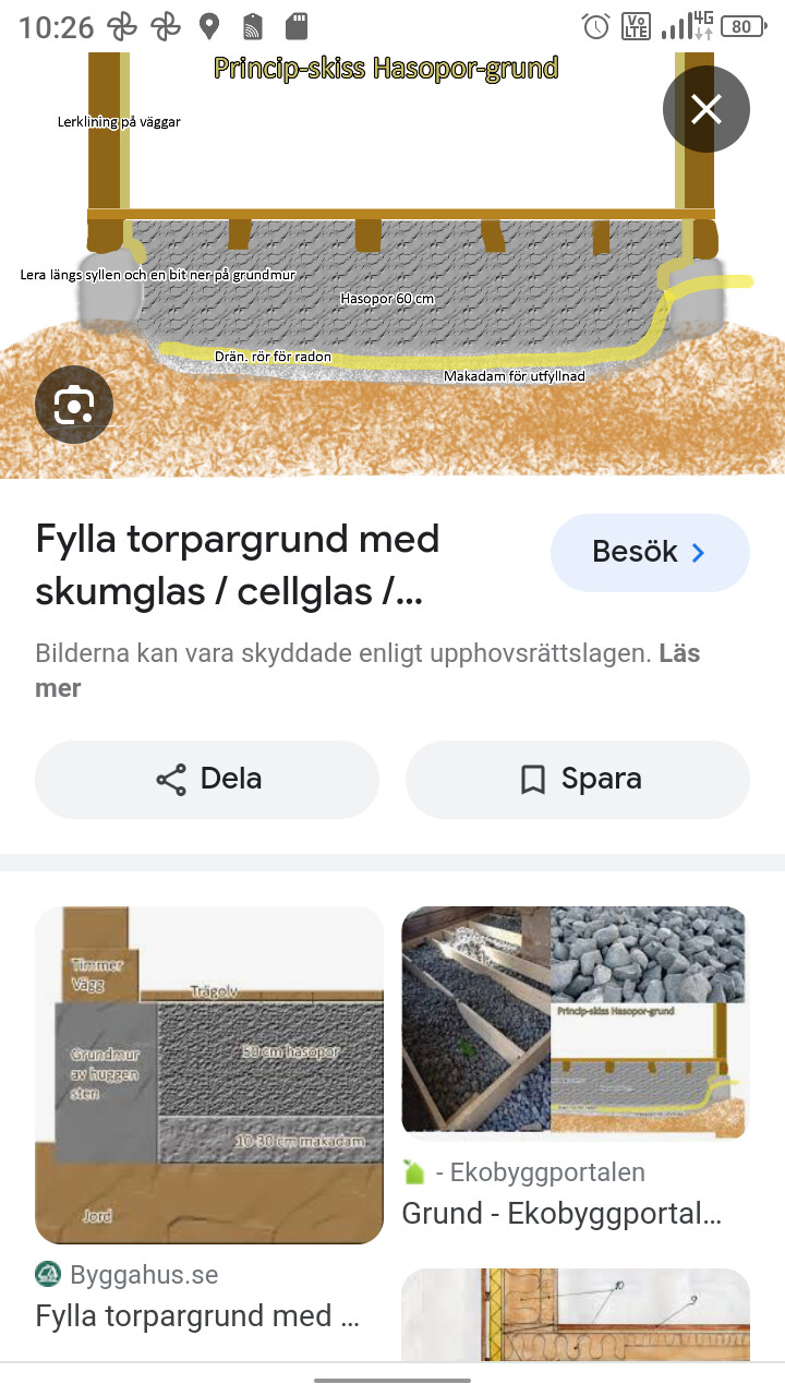

Här visas ju ex. 2 olika konstruktionsexempel från 2 andra trådar. Ett där ytterväggen vilar på golvet och ett där ytterväggen vilar på grundmuren. Vilket blir bäst?
  • Principskiss som visar en byggnadsgrund med yttervägg vilar på lerklining och grundmur med detaljer som isolering och dränering.
