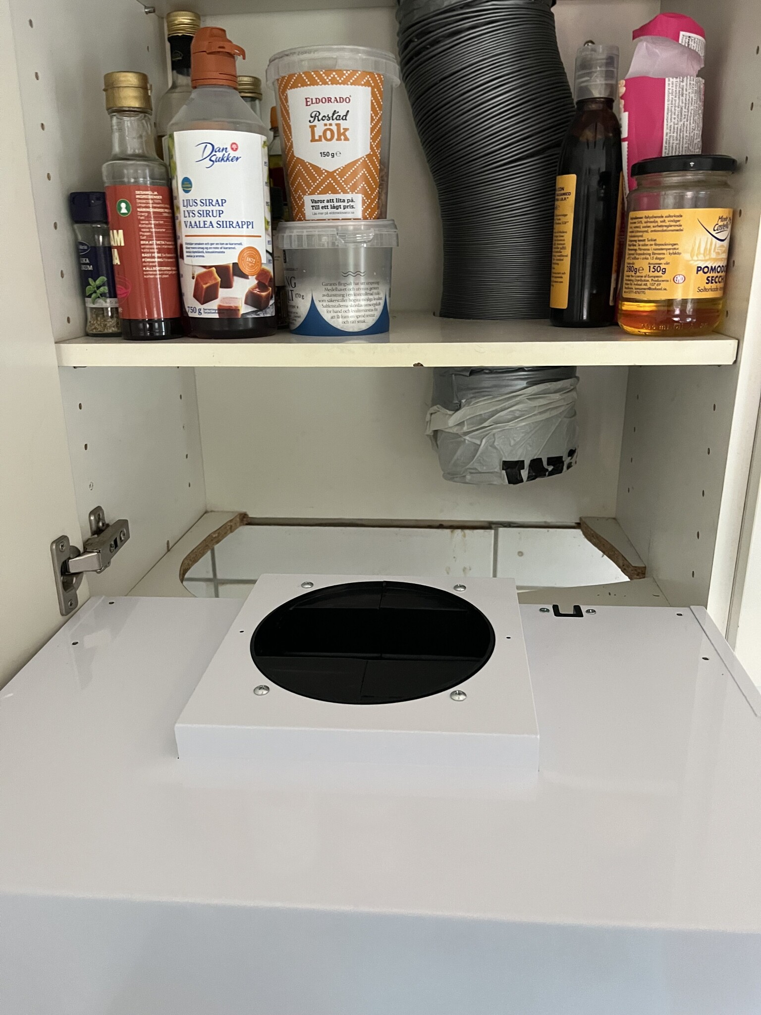

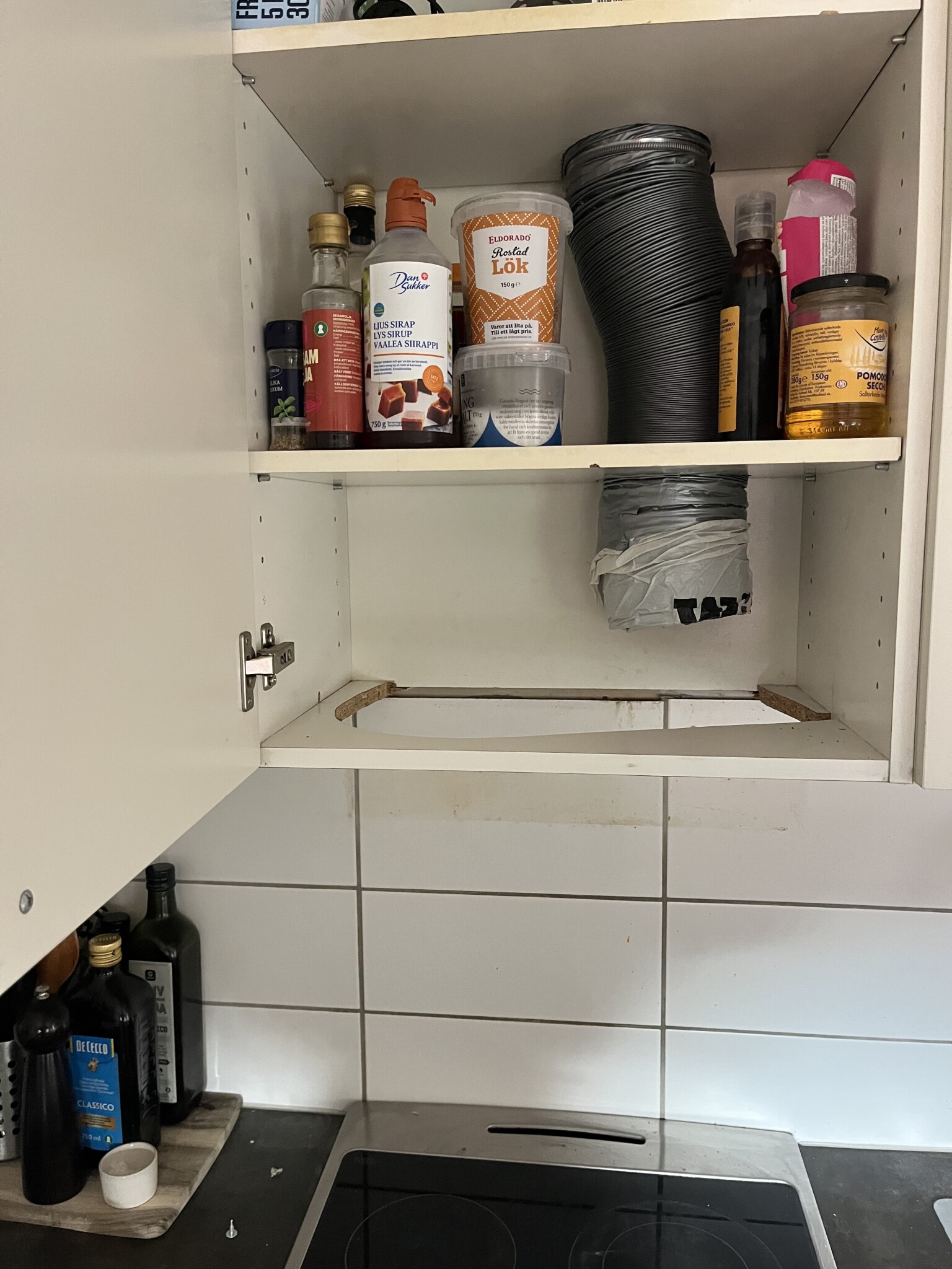

Köpt ny fläkt för den gamla var från 2008 och fungerade inte längre. Så ska bygga in den i skåpet. Skåpsstommen är 50cm bred.
Köpte därmed en 50cm bred fläkt så allt blir jämnt. Men eftersom gångjärnet för dörren på insidan sticker ut, så går det ju inte att få in fläkten. Alla modeller har precis samma begränsning.
Är det alltså dödsdömt att ha en inbyggd fläkt?

Du kan ju flytta upp gångjärnet ett snäpp, bara att fräsa nytt hål i luckan. Finns färdiga jiggar https://www.elgiganten.se/product/h...g/gangjarnsmall-borrmall-med-kvistborr/652938

Snälla nån... ta bort luckan och montera fläkten. Gångjärnstrasslet löser du sekundärt. Vackrast är givetvis att fräsa in det i luckan där det får plats, spackla och lackera - lämna bort jobbet o du känner dig osäker på det där.S sebbus skrev:Hej!

Äpplen och Päron....R roger.lehrberg skrev:
Fläkten du länkar till är gjord för inbyggnad, TS fläkt ser onekligen ut som den är gjord för att monteras under ett skåp.

För att återkoppla till ursprungsfrågan så tror även jag att lösningen med att flytta upp gångjärnet kan vara ett bra sätt att behålla det utvändiga utseendet. Beroende på utformning av TS specifika fläkt kan det behövas ytterligare modifiering av bottenskivan i skåpet samt att eventuellt flytta anslutningsslangen från högerkant till mitten om jag uppfattat bilden korrekt, vilket inte borde vara några större problem.
