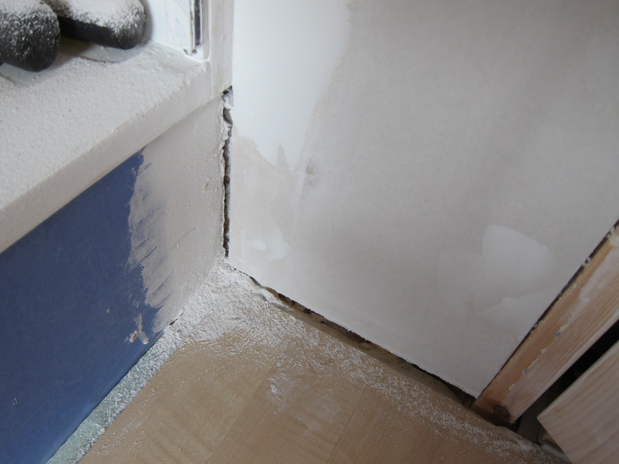

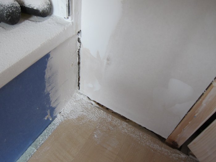

När jag sågade ut min gipsbit så missade jag att jag hade behövt såga ut en bit nere vid garderoben (glipan mellan blå väggen och gipsskivan). Nu har jag en glipa på runt 6-8 mm som är runt 13 mm djup. Är det OK att spackla eller blir det inte bra så att jag istället bör såga ut en liten bit gips och limma dit för att därefter spackla de mindre gliporna?
Jag hade liknande problem efter ett fönsterbyte. Så jag åkte ner på den lokala färghandeln och köpte någon filler som var plastbaserad. Den gick att spackla tjockt och den sjönk inte.
Tror även Flügger har något liknande i sitt sortiment, men på spruta.
Köp Husfix eller om du köper det på Byggmax samma produkt kallas för Filler men är betydligt billigare.
Gipsbruk funkar fint, brukar dock bara finns på 25kg säckar.
ardex har en liten påse typ 5 kg eller nåt, det är vettigt
Finns även 5 kg, men de kostar mer än hälften mot 25 kg.
