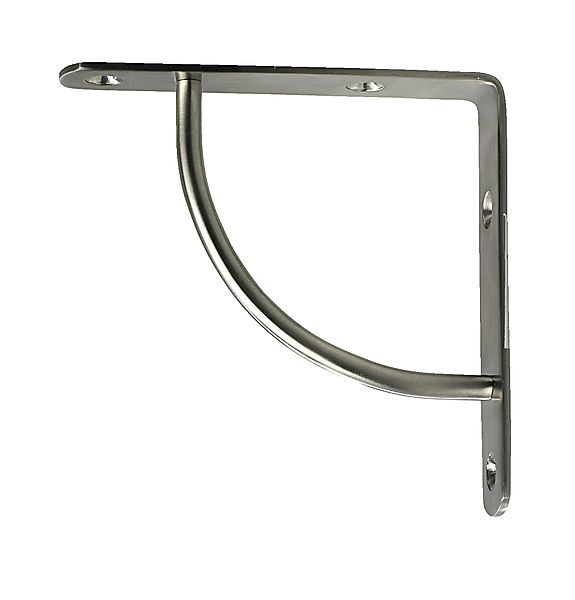

Jag har köpt en 40x20x1,8 cm furu planka som är limfogad från Biltema. Min tanke är att sätta konsoler liknande dessa :
Dessa fästs med expanderskruvar i gipsvägg och sen läggs det en högtalare som väger 10 KG på detta. Har man otur kan även katten få för sig att hoppa upp på högtalaren så då blir det 20 KG.
Bör jag titta efter amman hyllplan eller kommer det fungera?

Precis, limträskivan är inte den svaga länken i den lösningen. Med så små konsoller får du en stor dragande kraft i expandern, så jag hade varit mest orolig för att den drar hål i gipset. Konsollen i sig kommer säkert att hålla.

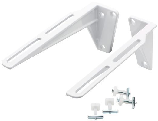

Jag har använt expanderskruvar tidigare i gips med framgång. Just nu har jag en 65" TV som hänger på 4 expanders och 2 träskruvar i samma väg. Sen tidigare har jag haft följande konsoler med liknande expanders(2 st) med samma högtalare.
http://www.clasohlson.com/se/Hyllkonsol-Habo/Pr314373001
Enligt beskrivningen på baksidan av paketet till konsolerna så ska de klara 20 kg och efter som de skickar med skruv och plugg så att det gäller med just denna skruv. En expander enligt den modell jag har ska klara 30-40 kg i en hel gips vägg, i detta fallet använder jag 2 så 60-80 KG och jag behöver max 20 KG så man tycker att den biten bör vara lugn?

Det är 6D jag använder men gipsen är endast 16 mm tjock så den är inte riktigt dubbelt vilket är lite konstigt, men den är inte häller enkel. De expanders jag köpt ska fungera bra dock, det är bättre att de är lite djupare än för ytliga, klorna får inte fällas ut inne i gipset för då lär det bli dåligt.

Den konsolen är inte ett dugg bättre.
Det är avståndet från översta skruven till längst ner på konsolen som avgör hur hög belastning det blir på expandern.
Om man borrar ett nytt hål längst upp i vecket på den första konsolen så blir det starkare.

Ett alternativ är att göra som jag gjorde i källaren, sätta upp dubbla konsoler, d.v.s 4 st, frågan är bara om det verkligen gör någon nytta när exapanderna ska spridas ut på endast 40 cm? Det blir inte häller lika stilrent men det bör hålla bättre?

Tyvärr ser jag ingen möjlighet att modifiera första konsolen.prototypen skrev:Den konsolen är inte ett dugg bättre.

Pratar du om denna :prototypen skrev:
Isåfall vet jag inte var det hulet skulle vara? Hålet sitter ju i mitten och ovanför finns bara en liten kåpa som inte går att ta av?
Med din uträkning så bör det vara lugnt med upp till 20 KG då en expander klarar iallafall 30 KG?

De konsolerna har jag inte sett, var tydligen en trasig bild för mig, jag har kommenterat konsol 2 från clasosnowjim skrev:
