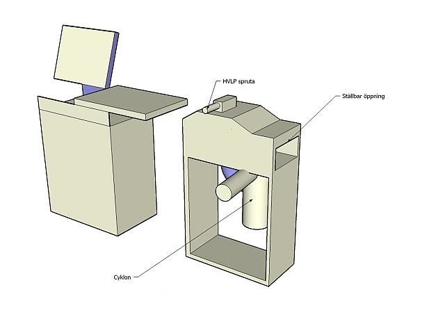

Jag väntar fortfarande på delar till mitt hyvelprojekt, så det har inte hänt mycket. Däremot har jag fått en idé. Vad sägs om att konstruera ett sprutmålningsverk, där planhyvelns steglösa matning driver brädan genom sprutmålningsverket? Jag tänker mig att antingen köra målningsverket inline direkt efter planhyvlingen, eller att köra målningsverket separat med hyveln som matarverk. I det senare fallet bör man nog anordna någon slags ram med rullar som placeras på planbordet. Två av dessa rullar bör befinna sig direkt under hyvelns matarvalsar. Målningsverket bör naturligtvis ha någon sorts rullanordning som är infäst i en ram som är reglerbar i höjdled. Jag bifogar en skiss. Kan det vara något att lägga ned tid på, tro?

Jag är lite osäker på vad nyttan är med konstruktionen, men det är mindre intressant eftersom projektet verkar kul! Men berätta gärna hur du tänkt använda det.

Nyttan?
Jag har inom den närmaste tiden ca 500 m pärlspont som skall målas med två eller tre lager. Sen har jag ca 350 meter virke som skall både hyvlas och därefter grundmålas. Eventuellt 2 lager före slutmålning på plats. Jag tänkte att det kunde vara smidigt att mata virket genom en ganska enkel maskin, så att jag slipper det elaka penselstrykandet.

Jo, det kanske är bättre. Var finns matarverk för en tusing? Syftet är som ni alla förstår att göra ett roligt maskinbygge och samtidigt slippa undan ett tråkigt målningsarbete.phl skrev:
Hmmm..jag ser fabriken framför mig...en rullbana...en mikrobrytare..en magnetventil...en kompressor...en färgspruta..ett elskåp...en drivning av rullbanan.
Allt detta arrangerat till en gudomlig komposition där pärlsponten kommer lugnt rullande, färdigmålad och klar
Jag önskar jag kunde vara med på bygget.
