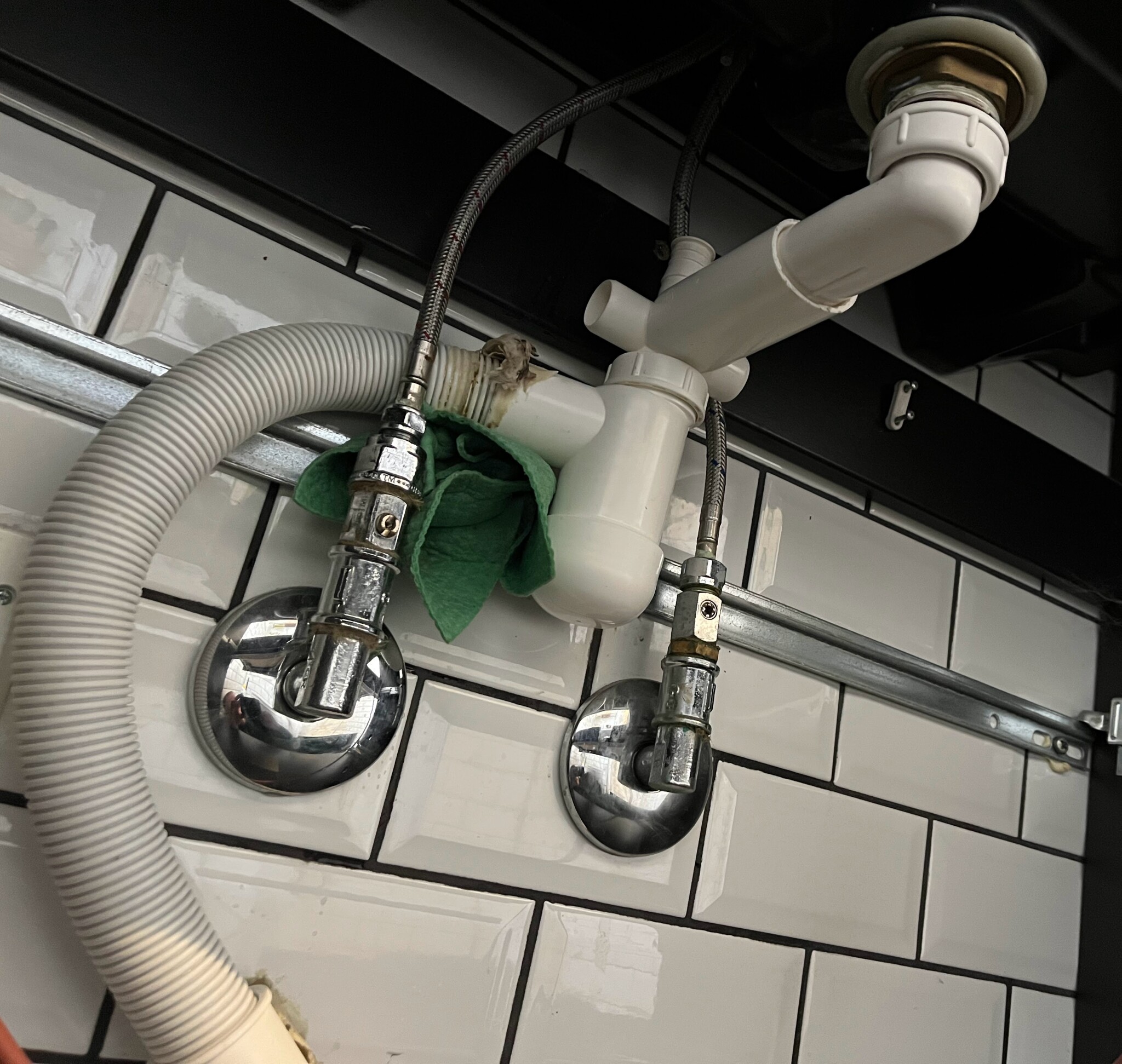

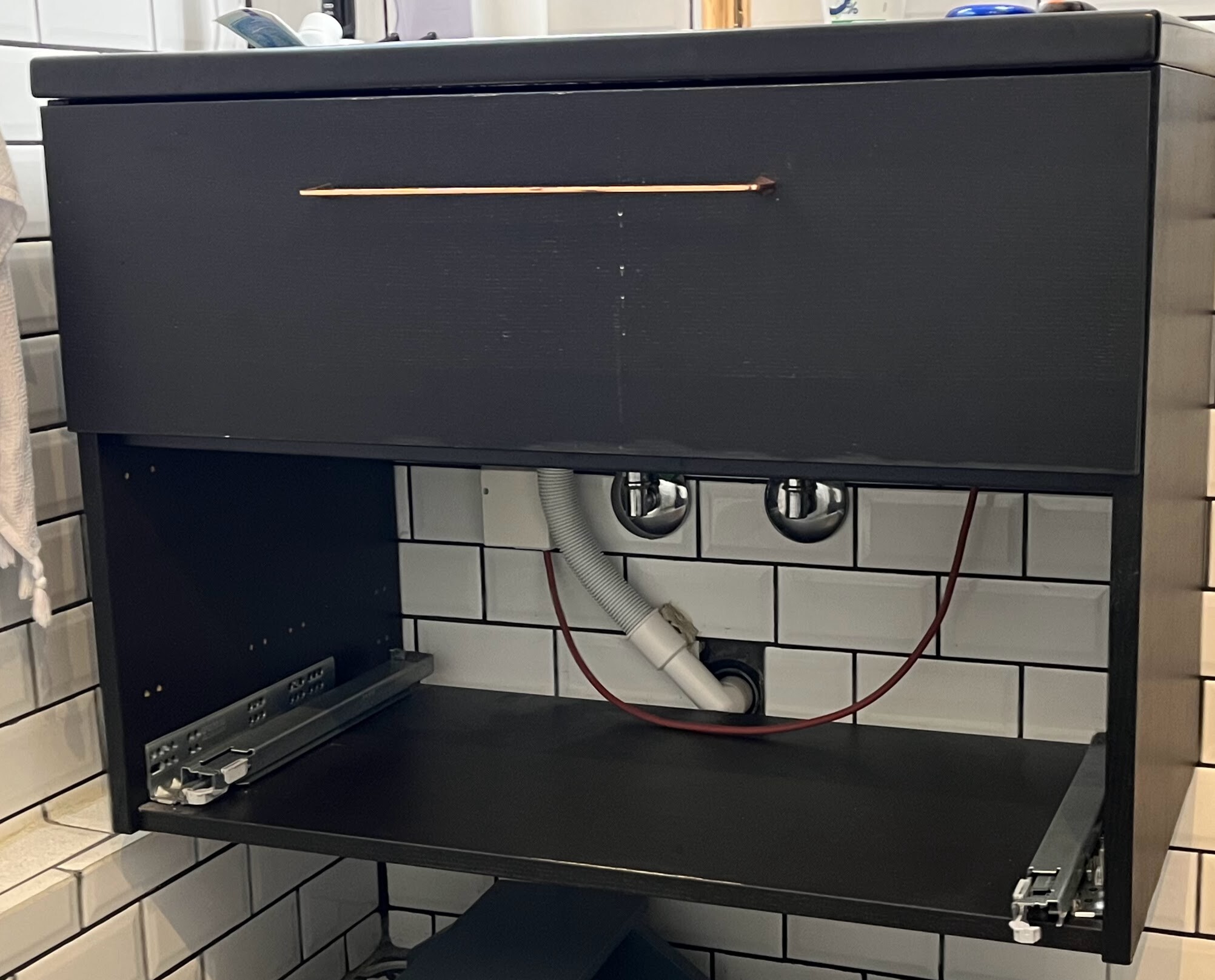

Efter att ha rensat vattenlåset under badrumskommoden droppar det kraftigt i övergången mellan utloppsslangen och vattenlåset. Tidigare ägare ser ut att ha tätat med silikon. Finns det ett bättre eller mer rätt sätt att koppla ihop allt under vårt handfat, se bilder.
Det läcker kraftidigt där disktrasan är instoppad.

Det är ut som att slangen är intryckt i vattenlåset?! Det är kanske möjligt att göra så, men de jag petar på har man haft en gummimuff som trätts på den hårda plasten på vattenlåset och sen har man dragit åt med en slangklämma. Det känns mycket lättare att få tätt.
Nu var det väldigt länge sen jag pillade på Prevex Preloc Standard.

Ok, tack. Tror man kortat slangen och då förlorat den hårda biten som träs in i vattenlåset. Ganska billigt att byta alltKrilleman skrev:
