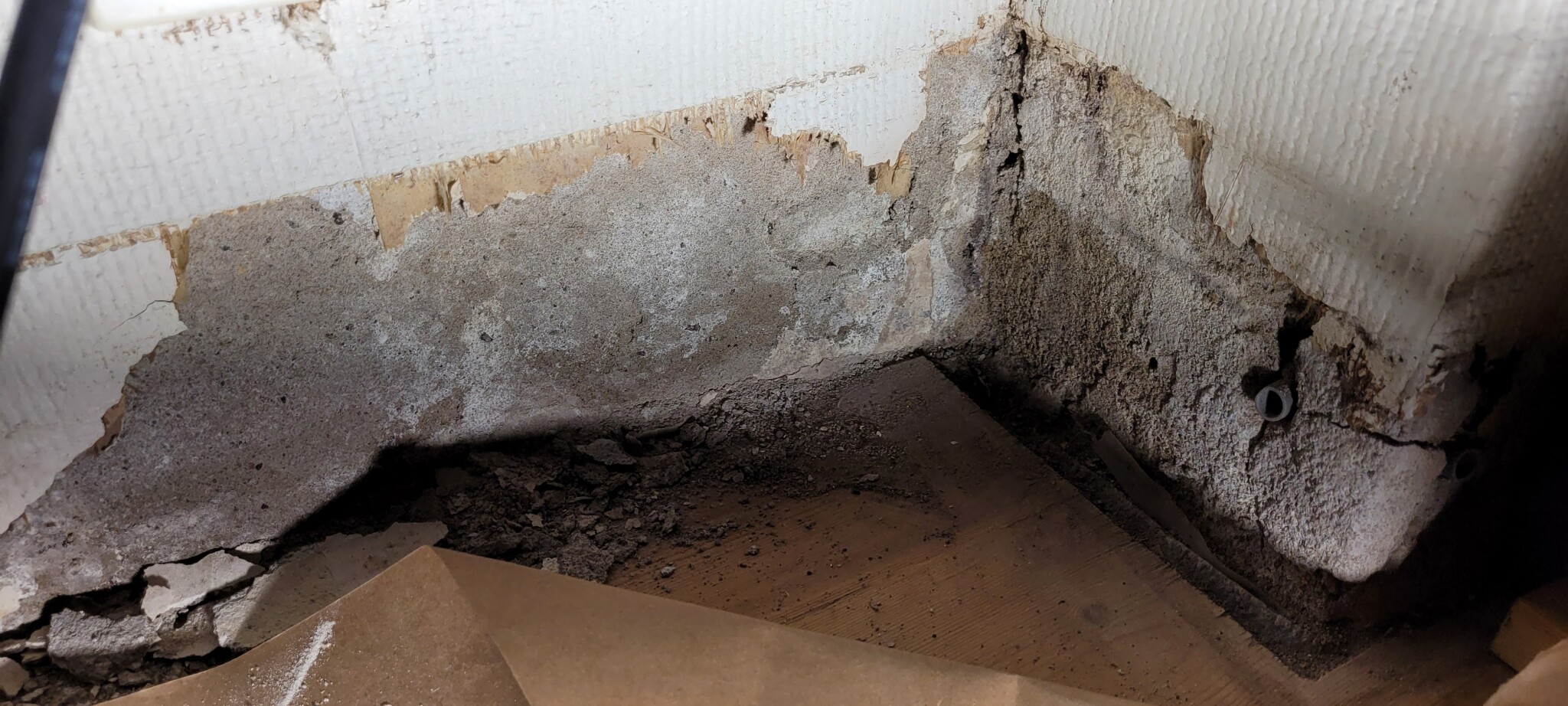

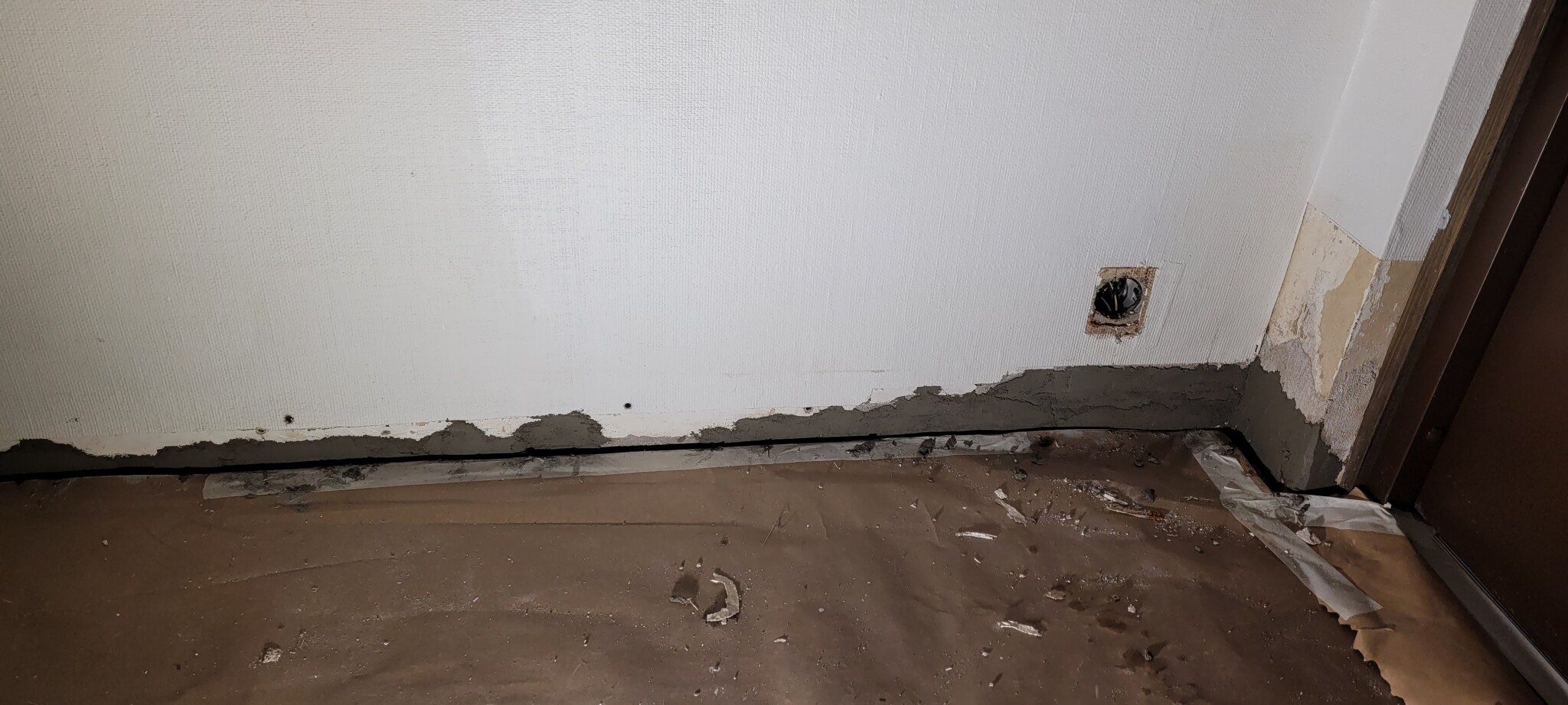

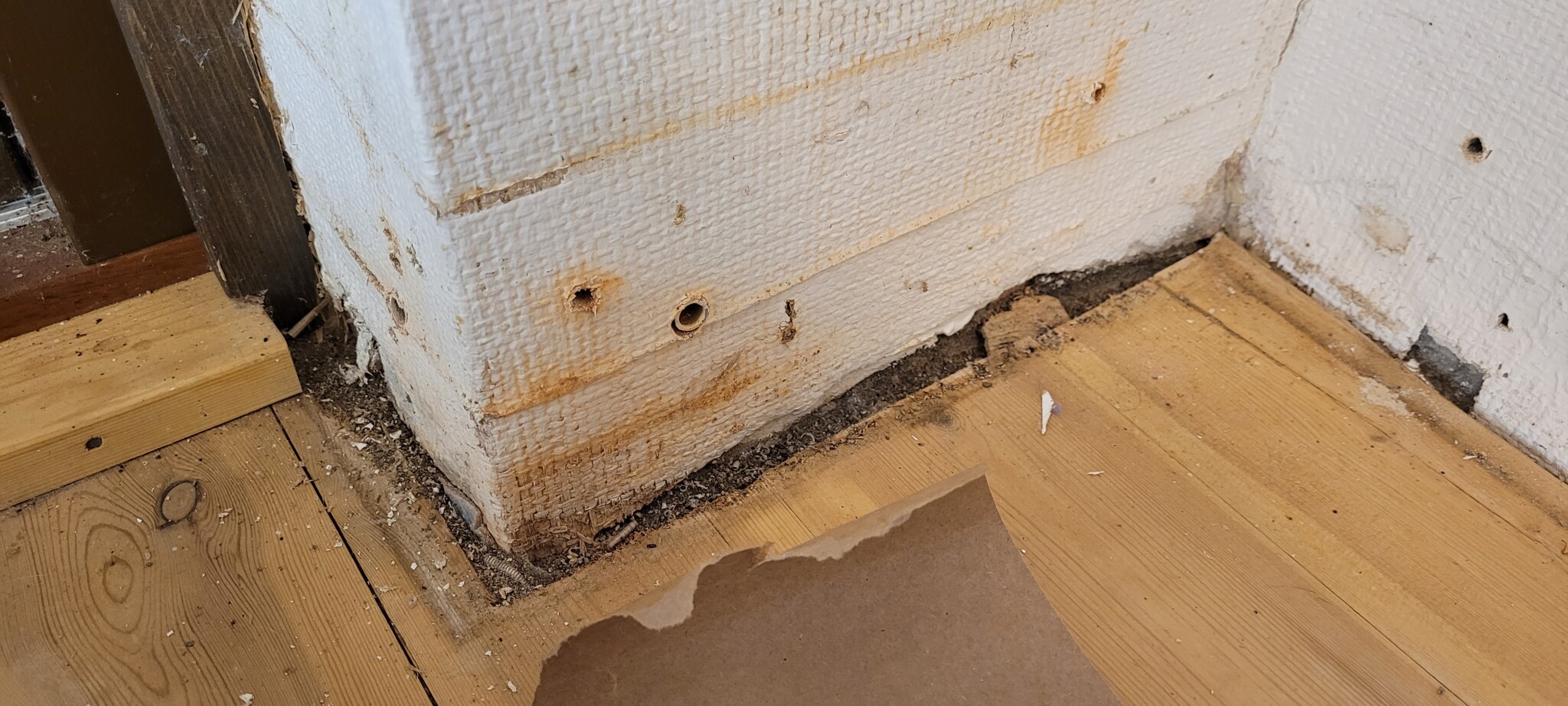

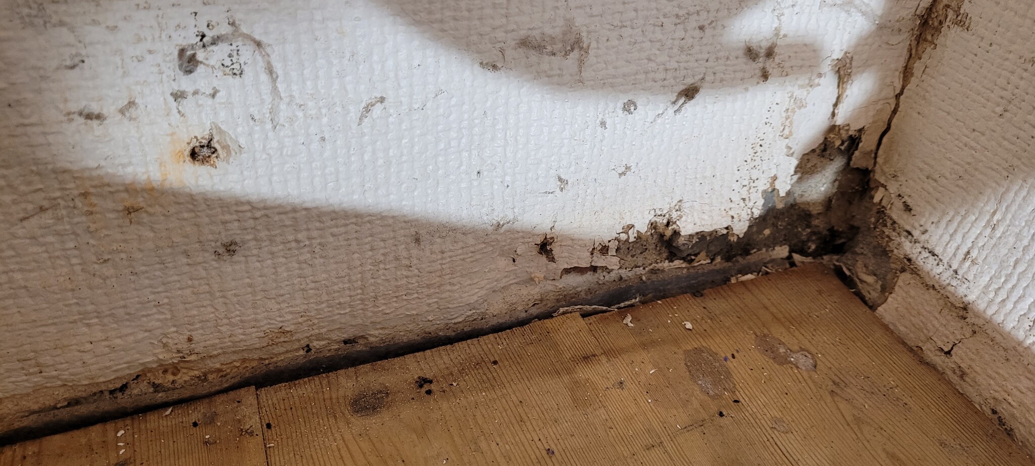

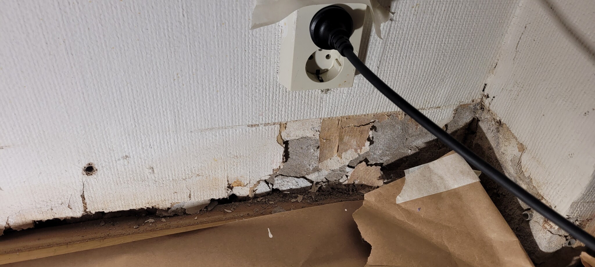

Ska måla om ett litet rum som tidigare fungerat som hall men nu ska bli ett litet kontor. Tog bort de gamla golvlisterna och såg då att det släppt lite bakom, se bilder. Verkar som att fukt tränger upp från plattan upp i väggen. Hur bör jag göra? Bara dölja det med ny trälist, som kan andas ut en del fukt (eller är jag helt snett på det?) Eller bättra att fuktäta på något sätt innan jag sätter på ny list? Vill helst undvika totalrenovering, kontoret lär inte användas superofta...

Det ser ju inte ut som golvet är vattenskadat. Så varför tror du det beror på fukt underifrån?
Är det bara gammalt smuts lär det inte finnas något "inbyggt" fuktproblem. Vill man ha koll och verkligen veta bör man mäta om det finns fukt i väggen.

Tänkte mest på att både puts och tapet släppt nederst. Kan dock inte se något mögel, verkar torrt. Funderar på att skära bort nedersta delen av tapeten, knacka bort lös puts (eller strunta i detta?) och sedan bara täcka över med golvlist..?

Köp en säck med puts och jämna till för bästa resultat eller bara vanligt spackel så du får en slät yta. Tapetsera sedan om den väggen och sätt en vanlig golvlist valfritt utförande 😀

Tack för alla tipsen 😜! Har skurit bort nedersta delen av tapeten och knackat bort lös puts (gammal vägg). Planen är att laga med ny puts och sedan på med tillräckligt stor golvlist (120mm bör räcka). Fick skära bort en lite större del av tapeten i ett hörn, blir lite mer arbete där med lagning, slipning, ny vävtapet - men ska nog bli bra.

Putsat igen hålen nu.
