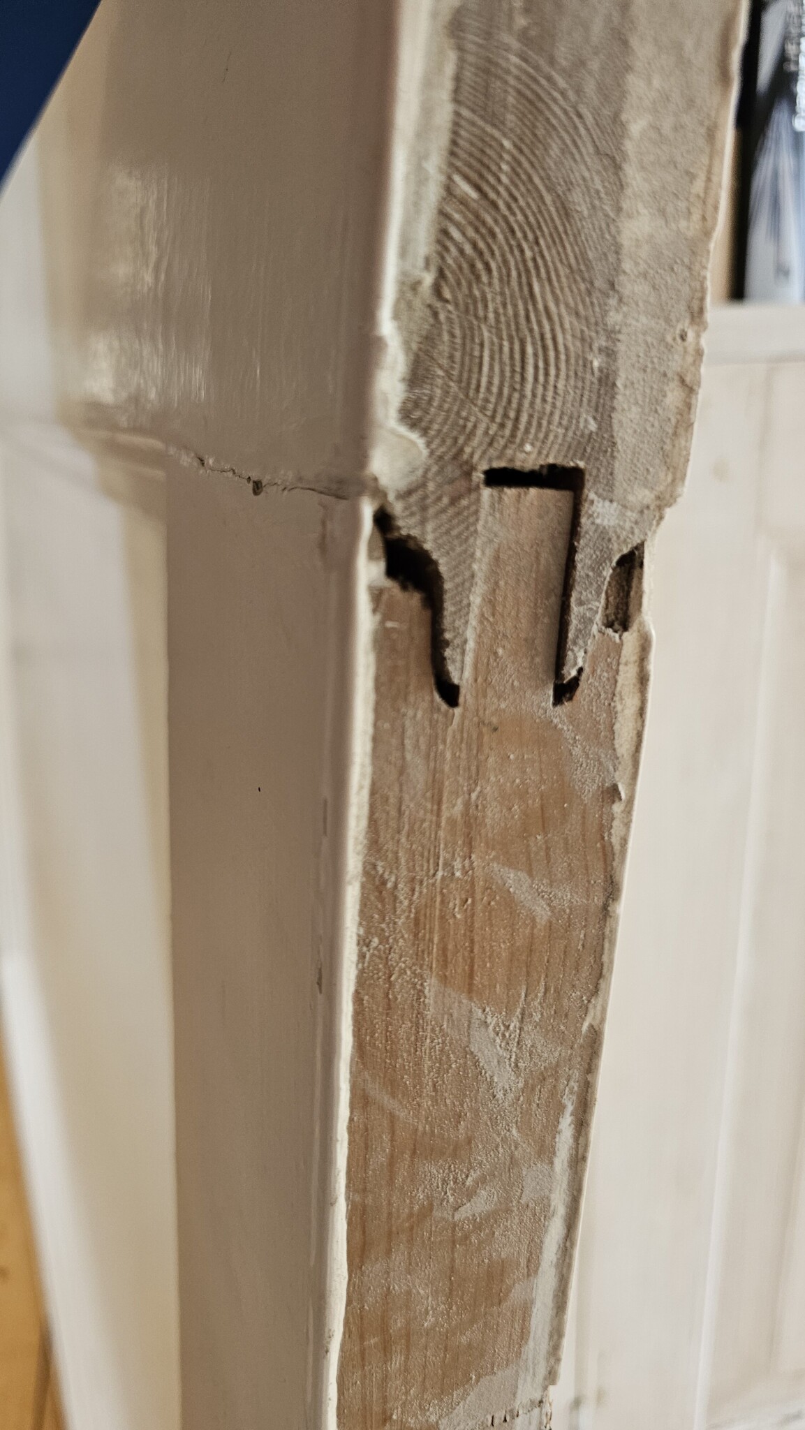

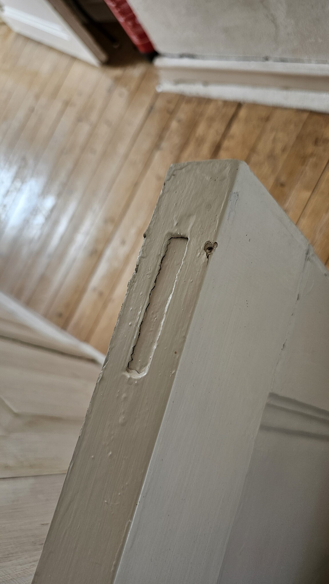

En del i ramen på en av våra massiva 80 trädörrar i huset från 1932 är förskjuten utåt, gissningsvis från spänningar över tid när den stängts och karmen inte varit helt i liv med dörren. Är i övre vänster kant.
Vi hade tänkt flytta på denna dörr till badrummet som vi skall renovera för att byta ut 70 dörren som sitter där, då rummet som denna sitter i skall bli öppen planlösning. (Hellre det än att köpa ny dörr och kassera denna gamla fina)
Tror ni detta är något som bör åtgärdas? Räcker det att skjuta in lite trälim/slå in ramen igen eller skall vi helt enkelt låta det vara?

  • Förskjuten del av trädörrsram från 1932, visar skada i övre vänster hörn orsakad av spänningar över tid, med sikt av träets insida.
  • Övre vänstra hörnet av en gammal trädörr med förskjuten ram och tydlig spricka, sedd mot ett trägolv i bakgrunden.

Jag hade knackat isär dörren och limmat om den.
