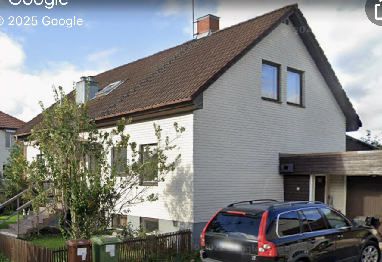

Jag har installerat ett solcellssystem med hemmabyggt 48v-batteri i sommarstugan som är off grid — som fungerar fantastiskt bra.
Men jag har inte byggt något på huset på grund av tegelpannetak med rätt rejäl lutning.
Har någon erfarenhet av att installera solceller på tegelpannetak? Hur bökigt är det?
Det som är bra är att mitt tak har en fräsch råspånt — men lutningen är såpass skarp att man bör ha något att hålla sig i och det känns extremt drygt om man typ måste plocka bort en panna var 60:e cm i 6 rader över 12 meter (dvs typ 120 pannor totalt), slipa upp så att en takkrok får plats, skruva fast dom och få tillbaka pannorna — innan man ens kan börja sätta skenor och montera paneler. Eller?
Finns det robustare takfästen som man inte behöver förankra på lika många ställen?
Jag behöver så klart inte montera panelerna själv — vad tror ni att en hantverkare tar för en montering på mitt tak? Jag vill dock inte ha något färdigt paket, utan konstruera ett eget AC/DC system med eget batteri. Måste ju bli extremt mycket mer effektivt och prisvärt att vad paketen på marknaden erbjuder.

Du måste lyfta på pannorna och sätta fästet och jag tror även att man i princip alltid slipar ur lite. Ditt tak är nog inte speciellt komplicerat för en installationsfirma.M Messier1994 skrev:Jag har installerat ett solcellssystem med hemmabyggt 48v-batteri i sommarstugan som är off grid — som fungerar fantastiskt bra.

Med tanke på att marknaden svalnat av så kanske de även kan gå från sina fasta modeller och inte leverera en komplett anläggning och bara göra taket
