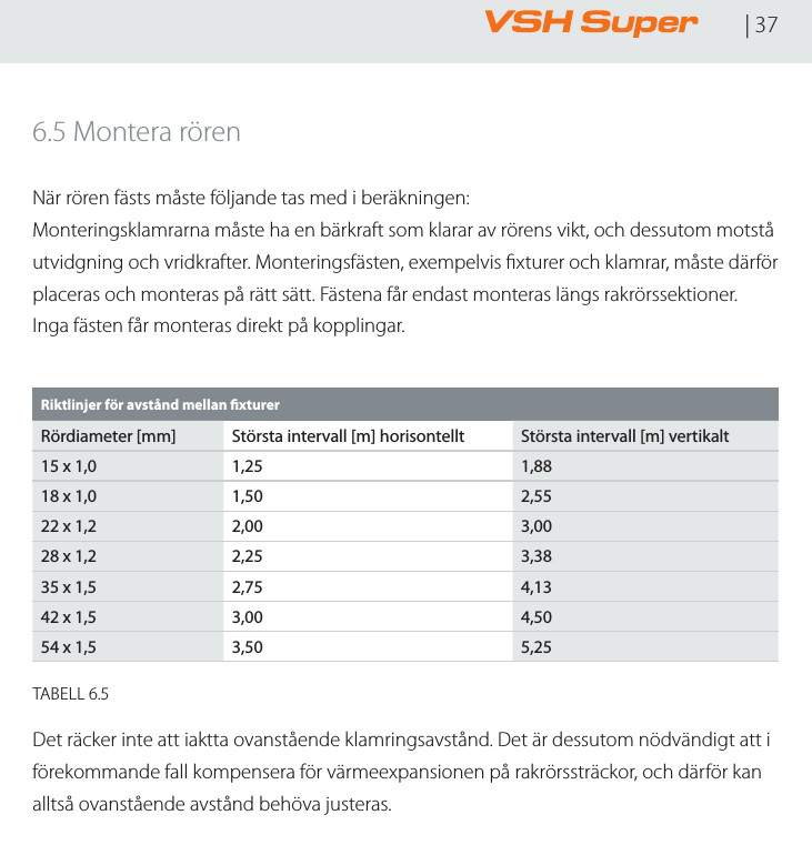

Varifrån har jag fått siffran 120cm klamringsavstånd ifrån...?
Eller var det bara hängande i tak det gällde? :thinking:

Hittade detta om klamringsavstånd förresten, från Broens VSH-bok.
Tabell med riktlinjer för klamringsavstånd vid montering av rör från en installationshandbok.
Krilleman
Den tabellen gäller mer för dragning i källare, stråk och liknande.
Inte synligt finlir där det ska bli snyggt och bra.
125cm var det ja :)
Tror det var på svensk koppar jag läste det.
Men håller med om att avstick till radiatorerna blir snyggast med tre st (y)
