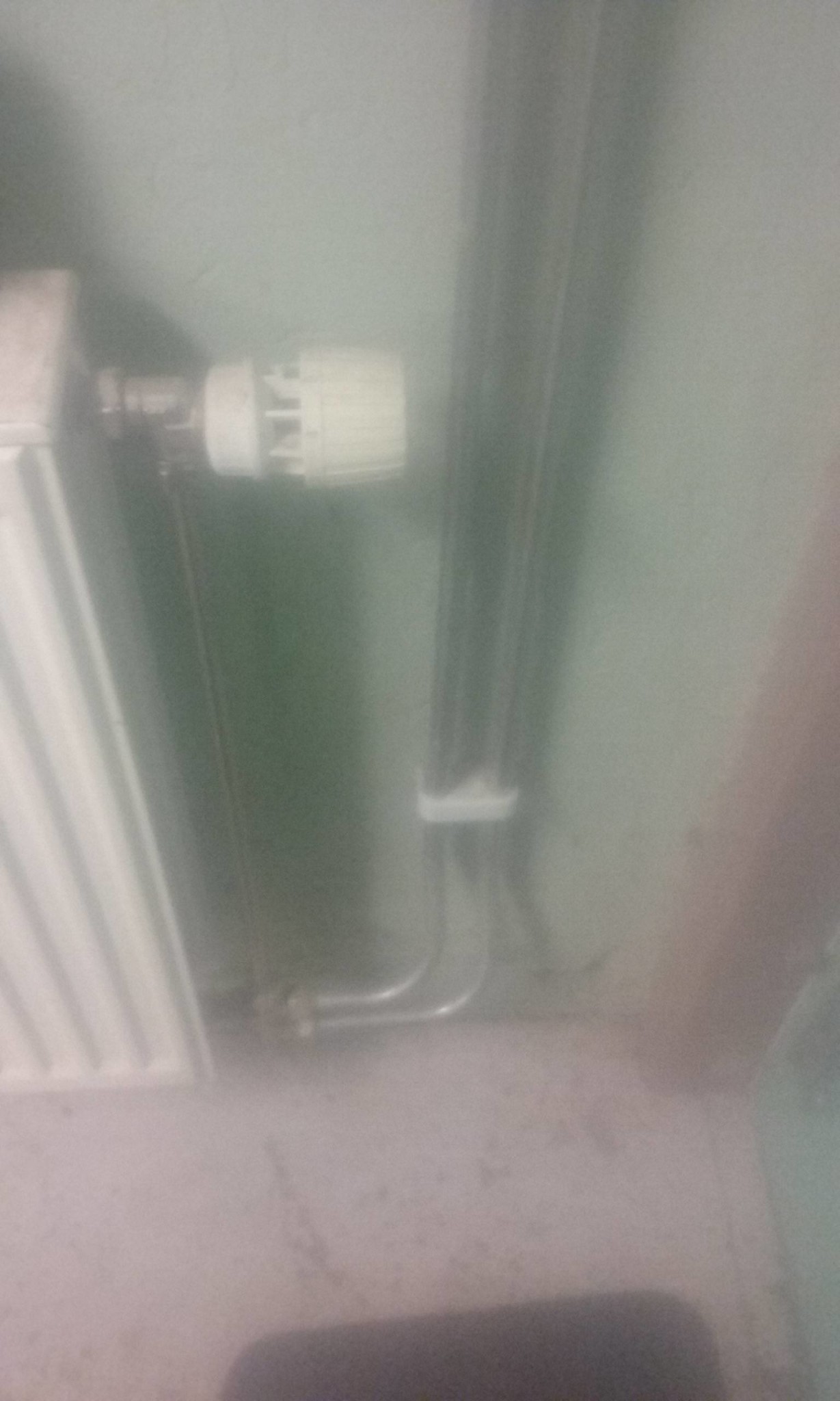

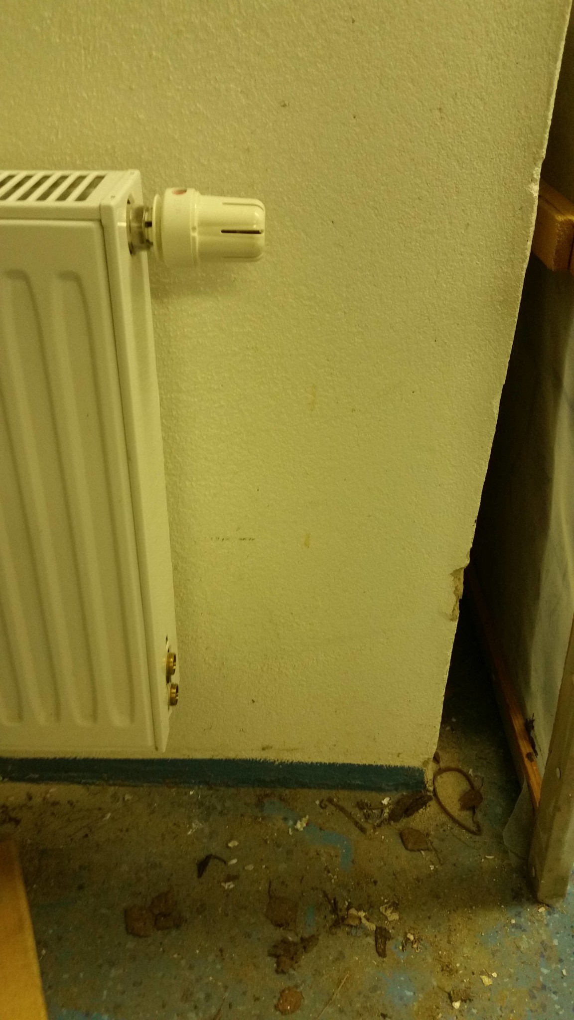

Rören kommet från taket med centrum 20 mm från väggen. Anslutning radiator är 75 mm från vägg. Vilket sätt att bocka blir snyggast?
Smaksak. Jag tycker rakt ned hela väggen, böj ut 45° längst ned och vinkla 90° direkt.

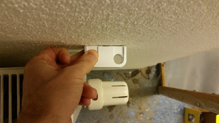

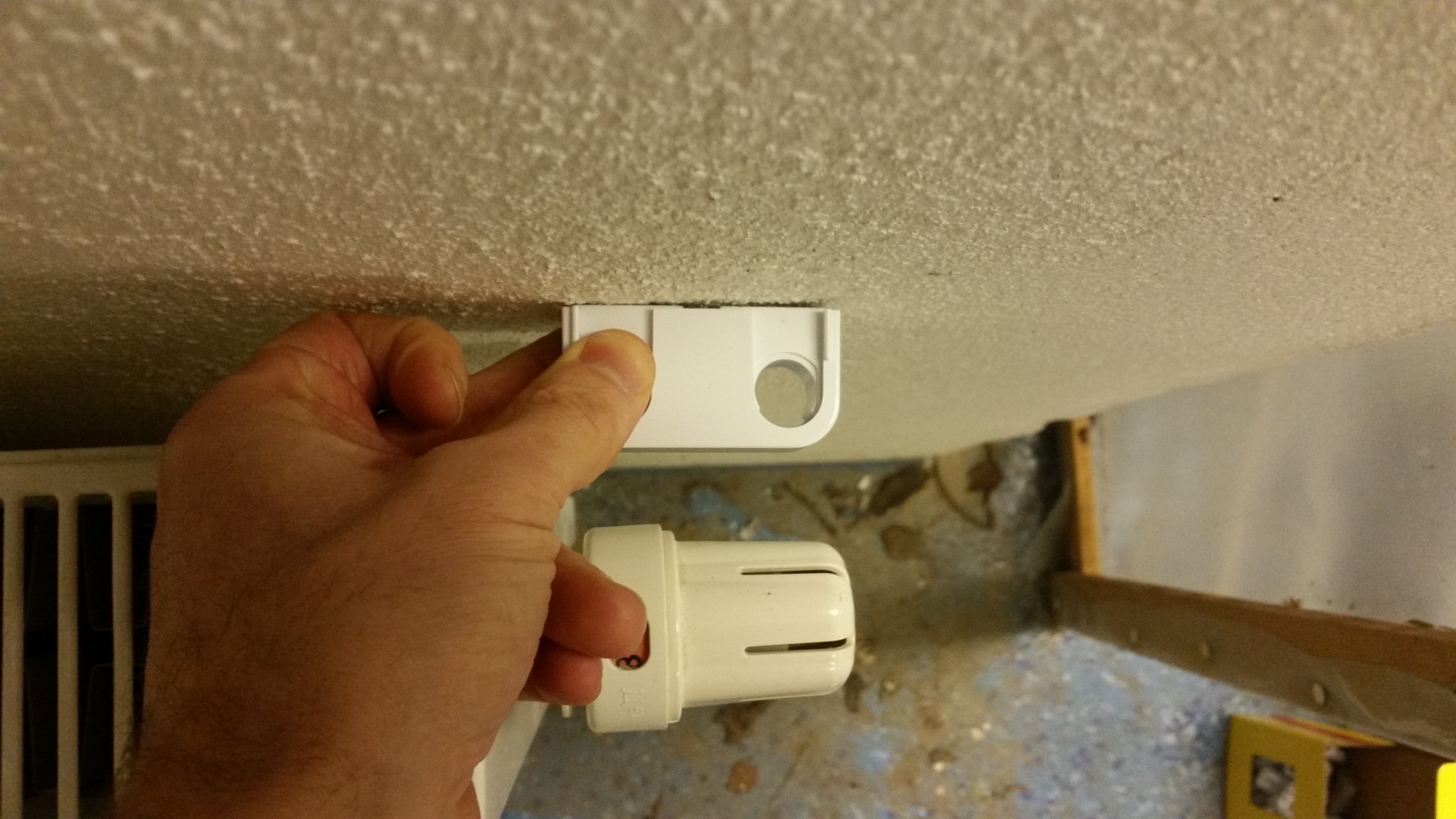

Hmm, ja det är väl lättast (2 böjar). Hur nära termostaten kan man gå med rören egentligen. Strängt taget får de plats bakom, men inte med mycket! Hand som håller en termostat under en takyta där rörinstallation diskuteras, med lite plats till väggen.
L
Termoventilen kommer med all säkerhet att registrera värme från rören och kanske stänga
om du har dom så nära varandra , då blir det svalt i rummet , rören bör nog gå så långt till höger som möjligt , så det inte blir påverkan
Provböjde lite på ett annat ställ där det var 90mm vägg-radiator, det gick preciiis med min bockare. Tror inte 75 mm kommer gå. Men det såg OK ut, kommer kanske köra på 30 grader ut från väggen och sedan 90 grader åt sidan.
Krilleman
Det är alltid bra att försöka separera tilloppet och termostaten så gott det går.

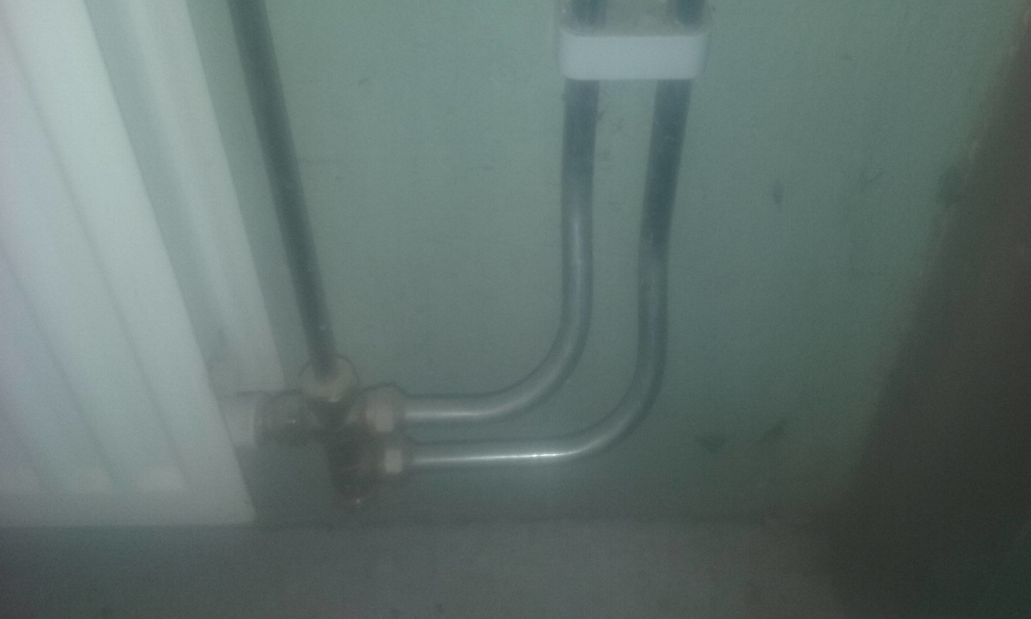

Bockningsmässigt så tycker jag att det ser snyggast ut precis som du beskriver. Såhär ser det ut i mitt eget pannrum:
(lite suddiga bilder men mobilen har börjat gjort sitt...)
Rörinstallation med böjningar nära en termostat i ett pannrum, suddig bild.
Suddig bild av ett pannrum med radiator och termostat samt väl böjda rörledningar mot golvet.

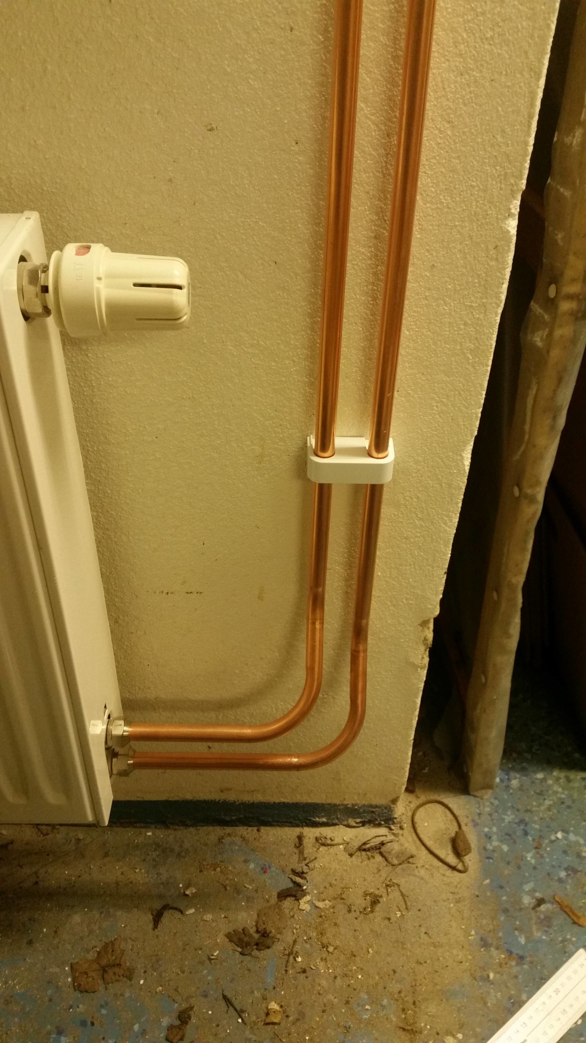

Kopparrör böjda och installerade vid vägg intill en radiator, några isolerade rör syns i bakgrunden.
Nåt sånt där då? :)
Jag blev inte riktigt klok på era böjbeskrivningar, så använde benditonline. Funkade bra för mig! Kanske olika metoder passar olika personer, var nästan på väg att skriva ett program för att beräkna längder och radier.

Snyggt :) av en som kallar sig glad amatör :)
Krilleman
(y)
Tackar, tackar! :oops:
Behövde inte nalla av extrarören, det är ju lätt att man böjer åt fel håll. Har jag hört... ;) Försökte böja ett gammal 15mm som jag hade över, men det gick tvärt av. Kanske för att rörisen hade värmt i den delen?

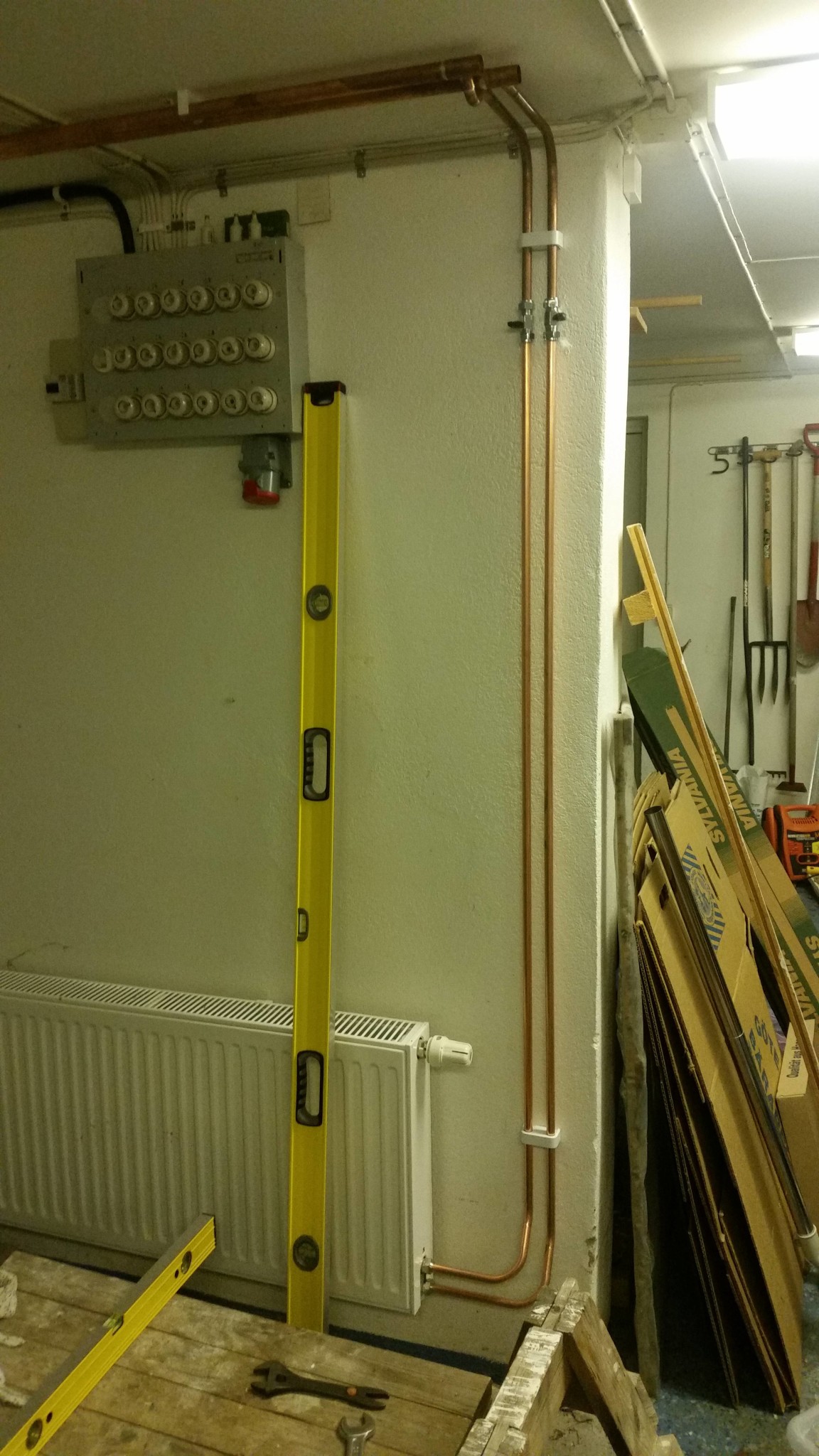

Hur gör proffsen, bockar och löder rören och klamrar sen, eller sätter upp klamrarna först för att lättare få allt rakt?
Krilleman
Monterar allt på vägg först, drar rören sen. Absolut enklast enligt mig.
Om man sätter första klamman nära bockningen så blir det dessutom snyggare för då finns det mindre marginal att fuska på.
Man måste göra helt rätt då helt enkelt. Bockar man för lite så spretar röret iväg direkt. Men det blir ett bättre resultat! Det är här många slarviga fuskar och bara sätter två klammer på vägen ner till radiatorn vilket öppnar för att man inte behöver vara så noggrann.
Nej, men två klammer bara?? Vem kan vara så slarvig... :oops:
Kopparledningar fastsatta med två klammer vid en vägg med en vattenpass som kontrollerar lodrät linje.
Skall det vara tre? :)

En bra grundregel är att alltid köra på tre klammer mellan vertikal ledning, tak/golv.
Max mått 90cm mellan klammer ståendes.
Liggandes ledning räcker med max 60cm mellan klammerna för att få installationen godkänd. Skolor brukar ha 30cm mellan klammer.

krilleman MH har kopierat din dragning :) jämför fotona
Känn dig hedrad
MaxRy
Krilleman
Hedrad är fel ord...
Det är ju så man ska göra! Ytterligare en nöjd hemmapulare som bevisligen gör (nästan) helt rätt om man bortser från "klammermisstaget" ;)
