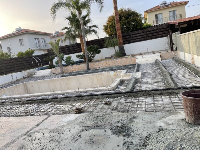

Hej!! att jag kan få lite hjälp här ;området runt poolen kommer att läggas betong och sen kommer jag att sätta klinker plattor 60x60
Hade en diskussion med min bror som menar att underlaget blev felgjort; betong kan inte sättas ihop så här utan måste göras allt i ett och att betonget kommer att glipa mellan de olika delarna ( som ni ser på bilden) får ångst att tänka på detta det har kostat mig så mycket att gräva då min uteplats var upp och ner och regnvattnet blev kvar och rann ut i poolen; detta hus är på Cypern och väldigt svårt att finna folk som kunde göra det …. Men som sagt mycket slarv därnere
någon sagt till mig här nere att detta Blev ett konstigt jobb
Är det någon som vet något om betong arbete ; och får att vattnet skall ledas till rätt riktning???
Tack för synpunkter

Du tänker på betongkorvarna dom lagt? Att det kommer spricka där?
Är det färdig höjd dom gjort dom i? Dom har säkert tänkt att använda dom som avdragsbanor isåfall.
Rännan måste ju iaf sättas fast innan gjutning...
Du har ju armering överallt så det borde ju hålla i, sen om man slammar/primar det som är gjutet sen tidigare så borde det hålla tycker jag.
Är du orolig så kan man såga en sprickanvisning i betongen och se till så man har en klinkerfog längs den.
Du slipper ju som sagt tjälen som annars ställer till det här hemma.

Tack för svar nu kanske man kan slappna av lite ;
