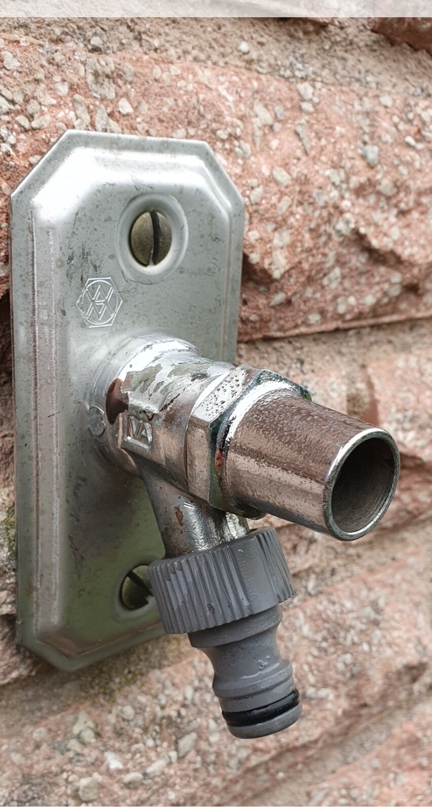

Vi har en läckande vattenutkastare är det någon som känner igen modellen? Skulle vilje byta ut ventilen/insatsen men jag är osäkert pga att drn pä bilden är koniskt samt själva skruven (8mm) sitter invändigt. kranen är från 1978. vill helst
inte skruva loss insatsen innan jag har reservdelen annars har vi ev inget vatten om jag inte får det tätt igen.
stort tack om någon vet märket!
Vi har en liknande från 1981. Den läcker ännu inte så jag vet inte om dagens reservdelar passar en drygt 40 år gammal utkastare. Någon som vet?
https://badochtoaspecialisten.se/vatten/vattenutkastare/reservdelar/vatette-gustavsberg/

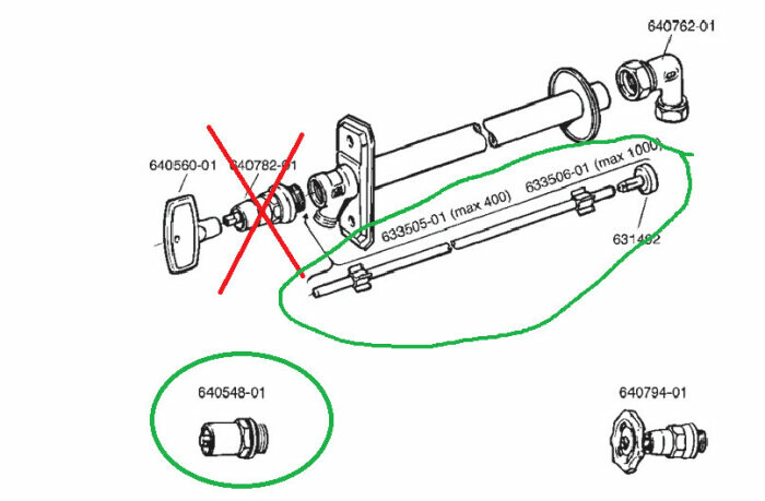

Hittade du reservdelen?
Jag har en exakt likadan vattenutkastare med samma problem..
Kan denna bilden hjälpa dig på vägen?!K Karolina6543 skrev:
Bilden lånad från denna tråden, så det är inte mina markeringar.
https://www.byggahus.se/forum/threads/vattenutkastare-gustavsberg-va-fungerar-inte.518811/
