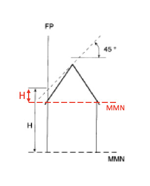

Det regleras i PBF:
"Byggnadshöjden ska räknas upp till skärningen mellan fasadplanet och ett plan som med 45 graders lutning inåt byggnaden berör byggnadens tak."
Fasadplanet ligger väl vid markens medelnivå tänker jag. Tänker jag fel att man räknar så här (röda markeringar av mig):
Enkel grafisk representation av hus med sadeltak, höjdmärkningar, 45-graders vinkel markering, främre och bakre projicering.
Va? Så takhöjden är inte uppe vid nock?
Jag förstår tänket. Men skulle inte linjen dras där fasaden möter marken i figuren? (om det var en kåta)

Jag förstår tänket. Men skulle inte mätningen då göras där fasaden möter marken i figuren? (om det var en kåta)
Jag tänker att min röda streckade linje är medelmarkhöjden för en kåta, d v s ignorera väggarna under den linjen som hör till originalbilden.
(Är genuint osäker på detta och hoppas att någon som verkligen kan detta med hur byggadshöjder beräknas enligt PBF hoppar in i tråden och klargör fallet hus med taket som vägg.)
Ja helt intuitiva är inte dessa definitioner i PBF. Jag kämpar alltid med dem.
Tänker att det gör skillnad om man mäter medelmarkhöjden en bit ut från vägg eller i liv med väggen för skärningspunkten...

PBF säger följande om detta:
"Byggnadshöjden ska räknas från den medelnivå som marken har invid byggnaden. Om byggnaden ligger mindre än sex meter från allmän plats, ska dock beräkningen utgå från den allmänna platsens medelnivå invid tomten, om inte särskilda skäl föranleder annat."

Men man kan väl inte mäta på olika sätt?
Sedan att var man mäter ifrån alltså marken kan skilja men en byggnadshöjd kan väl inte mätas där fasaden och taket möts så som du ritade ett exempel på?
