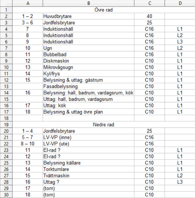

Hej, finns det något bra sätt att beräkna vilken huvudsäkring man behöver? Undrar i fall jag kan gå ned i huvudsäkring och spara några tusenlappar nästa år.

Uppdatera gruppförteckningen, för alla elcentraler om du har flera, och posta dem här så får du en bedömning.
Man behöver dels hitta de stora förbrukarna som VVB, värme, LVP, motorvärmare, osv och dels se hur lasten är fördelad mellan faserna.

Har inte fått en gruppförteckning ännu men har skrivit av vad de kluddat på säkringarna/vad jag själv kommit fram till genom att stänga av säkringarna. Har inte riktigt koll på vad de har kopplat till el-rad? och uttag? Tror att de kan ha dragit för framtida installationer i källaren.

På L1 har du alltså ugn, mikro, allmänt belysning och uttag, El-rad(iator)?, torktumlare och troligen också hällen.
L2: bubbel, kyl, uttag kök, El-radiator?, Tvättmaskin, och troligen även hällen.
L3: diskmaskin, allmänt belysning och uttag,
Det är alltså oklart vart hällen är inkopplad.
Till detta kommer LVP som troligen inte är trefasig utan enfasig. Vilket fas ligger den på och vilken märkström har den?
Det ser i alla fall ut som att det finns en snedbelastning här, en del på L1/L2 borde flyttas till L3, t.ex ugnen.
Det ser annars ut som att 16 A skulle räcka då de flesta apparater är av intermittent natur.
Enligt förteckningen ligger bubbelbadet och uttag i kök på L1 också. Kan det vara felskrivet i förteckningen?
Många "tunga" förbrukare på L1.
Med tanke på att det står inne/ute på grupperna för VP dessutom LV får man nog anta att det är korrekt med de två trefasgrupperna till de delarna. Utedelen drar sällan max och kanske i normalfallen är max < 10 A och jämnt fördelat innedelen med sitt eltillskott däremot säkert möjligt med 16 A vid fulllast. Ev belastningsvakt passar ju som sagt bra att koppla in om den finns elpannedelen är inte sällan rätt väl byggd med mindre steg att koppla in/ut.

Du får utgå från kolumnen längst till vänster. 7-L1, 8-L2, 9-L3 sen återupprepas det med 10-L1, 11-L2, 12-L3 osv. På den nedre raden får du 5-L1, 6-L2, 7-L3 (trefasgrupp) även här återupprepas samma mönster som på den övre raden.
