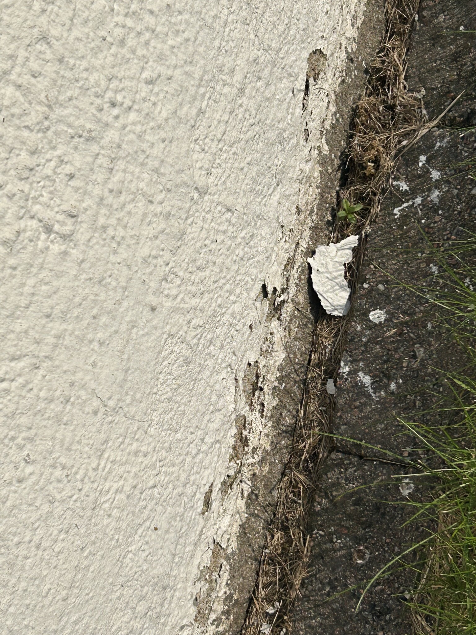

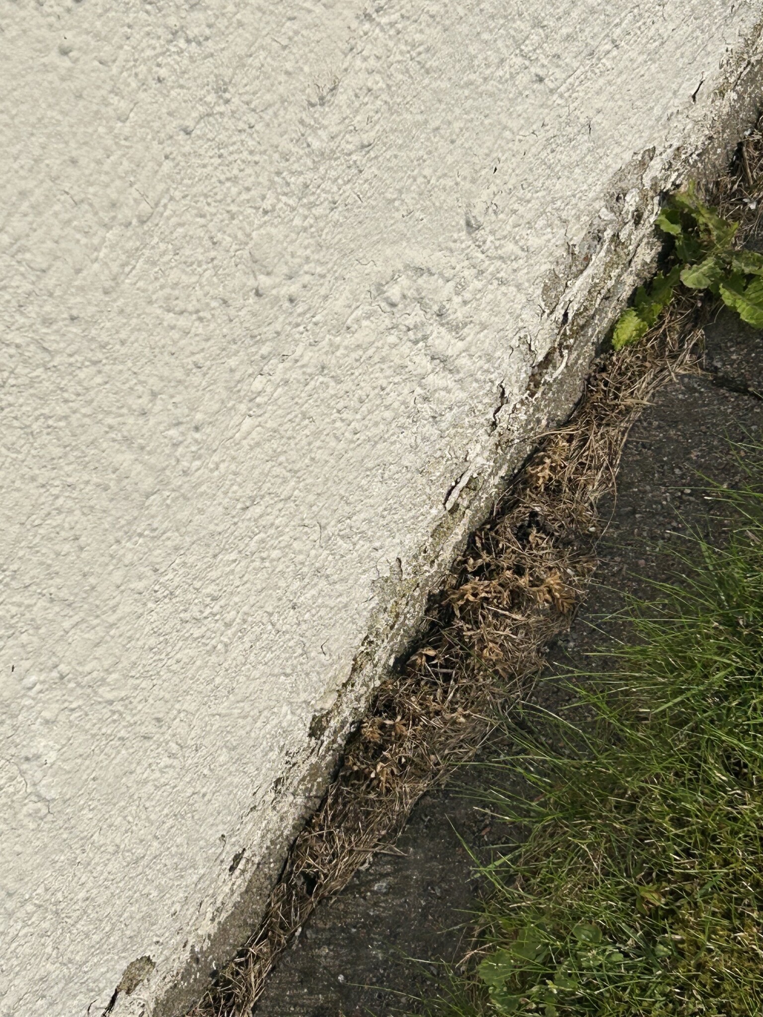

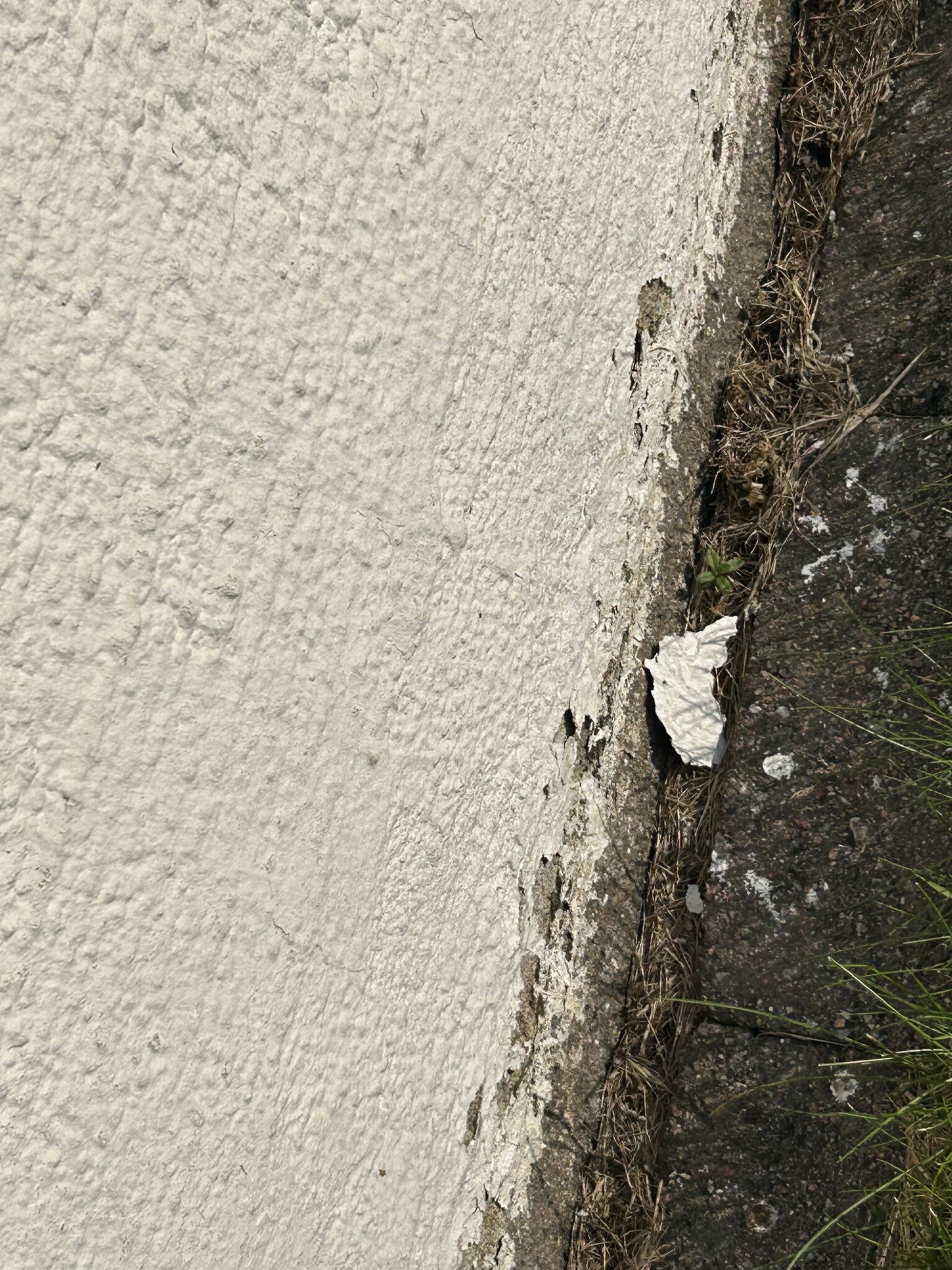

Jag har en putsad mur som behöver underhållas. Vad jag kan se är det färgen som ”ramlar av”. Är det bara ny färg? Och i så fall vilken typ? Eller behöver den även putsas om?
Vet inte hur man kan kolla vilken färgtyp det är.
Men däremot mailade jag Jotun inför fasadmålning (jag har väggar målade med silikatfärg) Då skrev han att jag antingen kan måla vidare med silikat eller måla över med Drytech Mur. Men Drytech Mur kan man i sin tur inte måla över med silikatfärg. Jag körde dock vidare på silikatfärg så kan inte säga någonting om hur resultatet hade blivit.

Stora flagor ramlar av, jag tar med dem till färgbutiken, så kan de nog säga vilkenknyh skrev:

Knacka lite lätt med en hammare för att se om putsen lossnar eller om det låter ihåligt. Alternativt dra en stålborste över de ställen där färgen lossnat för att se hur stora skadorna verkligen är. Min erfarenhet efter att ha hållit på med källaren är att det oftast är mer färg än man tror som sitter löst. Om du ska putsa om eller inte skulle jag säga beror på hur mycket puts som lossnar när du håller på. Blir det djupa gropar eller om putsen lossnar i stora bitar behöver du laga. Mindre ojämnheter kanske du kan leva med att bara måla över.
