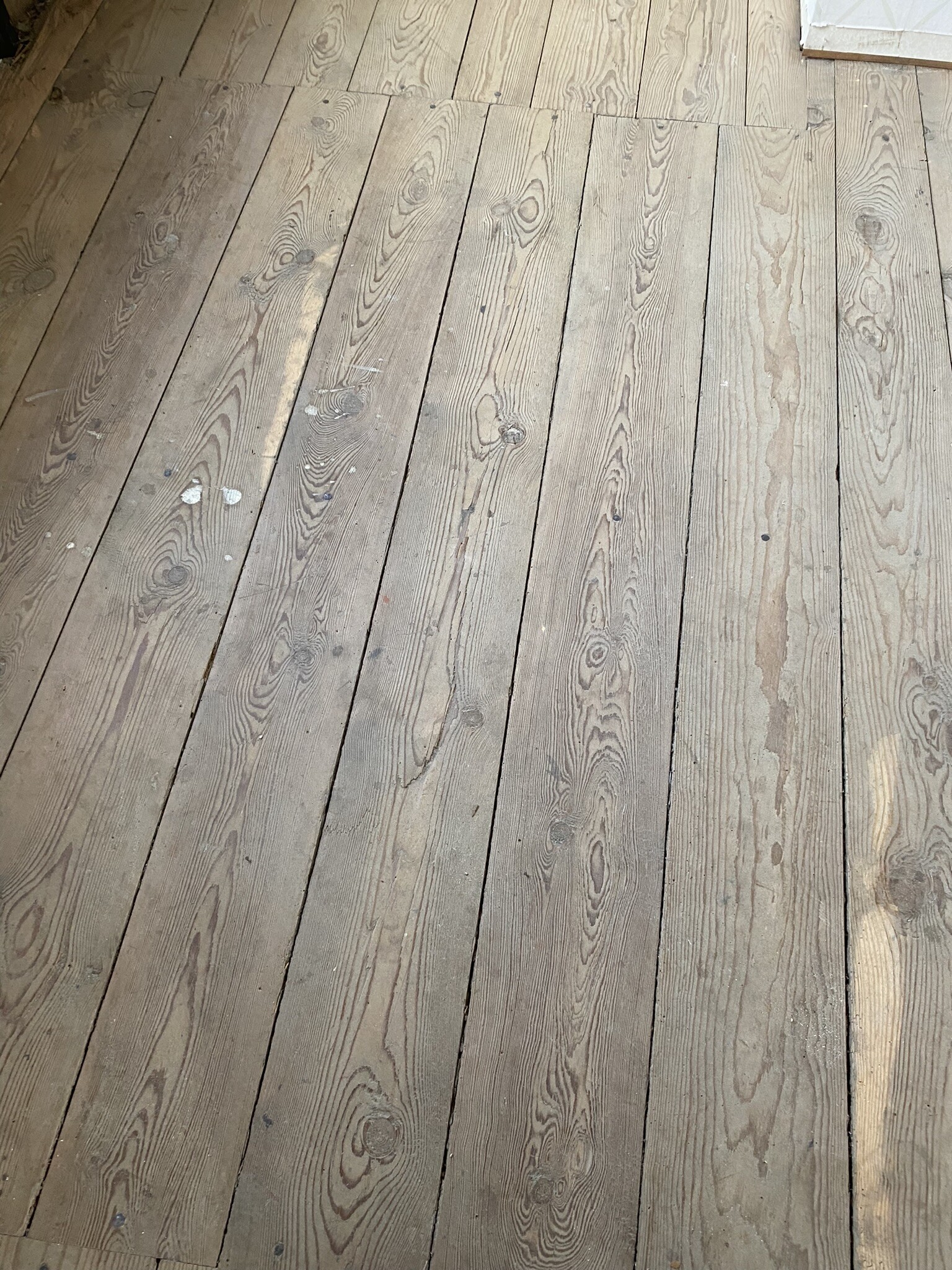

Hur ska jag bäst behandla dessa gamla plankgolv? Tänkte börja med att slipa dem. Sedan
Såpa? Olja? Vaxa? Lacka? Vad lagar man plankgolv med t ex stora kvisthål, skador efter husbock ?// Clara

Trärens först, laga skador och slipa efter. Behandling av golvet beror ju lite på vad du vill uppnå. Att luta av golvet efter slipning gör att det inte gulnar. Efterföljande behandlong är viktig för ett lutat golv är ett ”öppet sår”.
