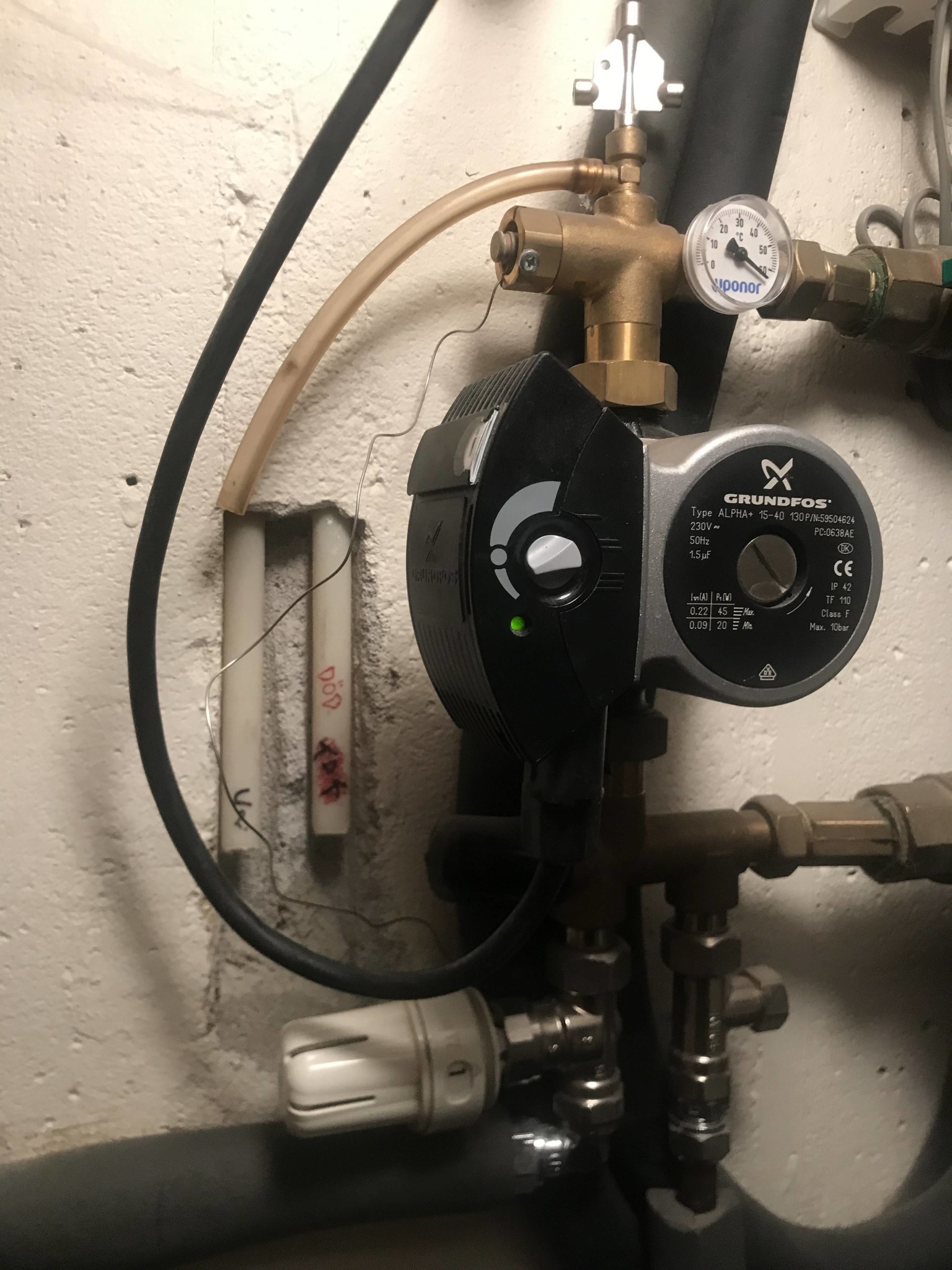

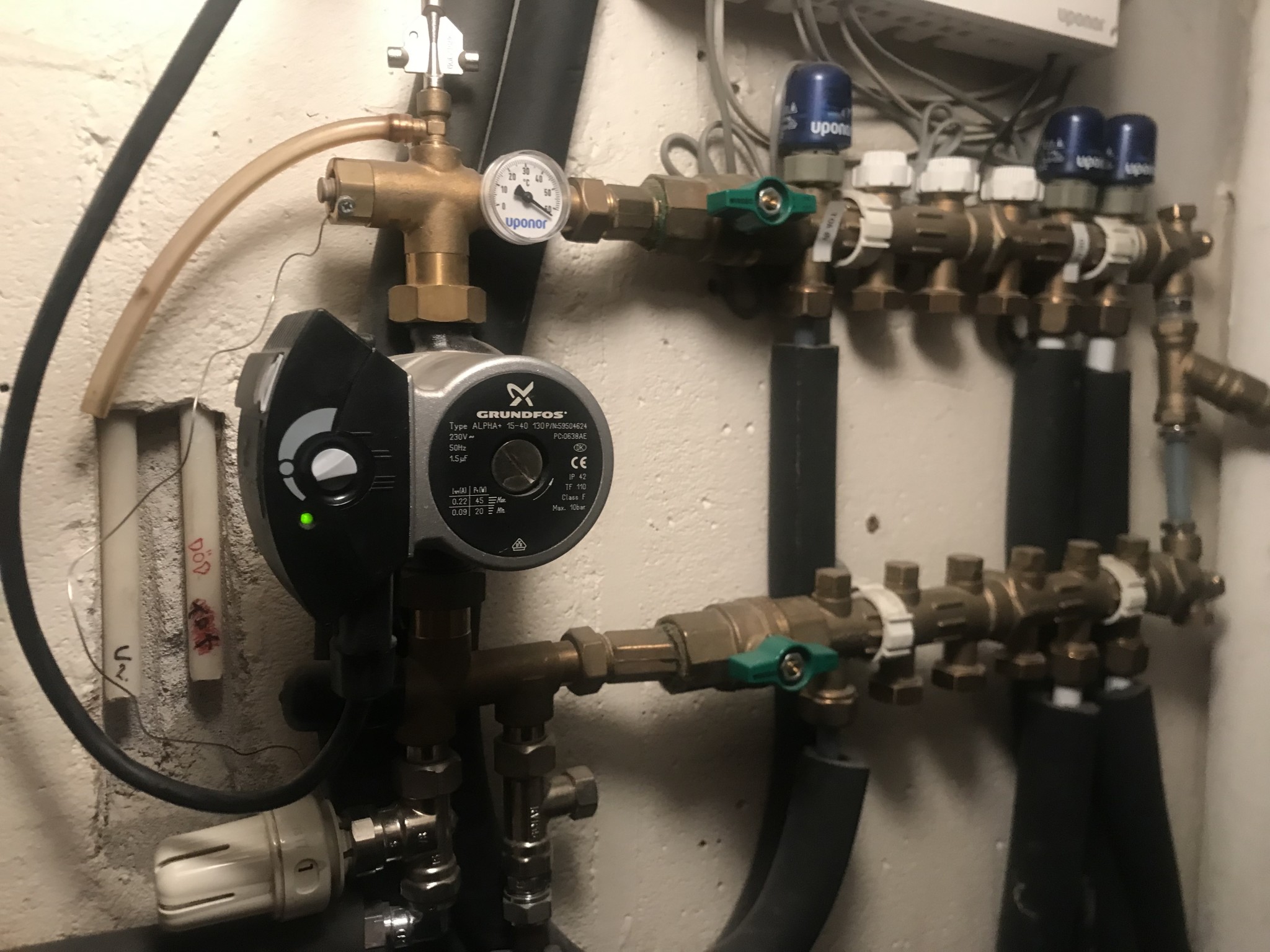

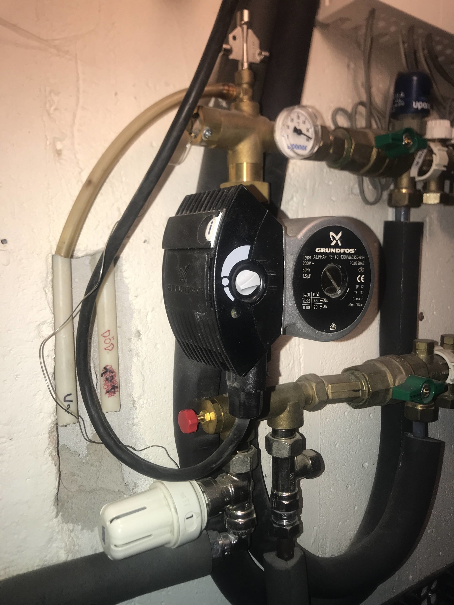

Hur begränsar man framledningstemperaturen på golvvärmen?
Highjackar tråden lite med en fråga på kappilärrör/termostat, hoppas det är ok.
Termostaten är i botten (läge 1), men släpper ändå igenom minst 65 gradigt vatten. Som jag förstår det ska kapillärröret ge indikation till termostaten att strypa.
Vad kan jag enklast byta/testa för att få funktion igen?
Och vad är den röda skruven till?tttomten skrev:
Kolla om pumpen går, du lossar skruven i mitten och känner med en skruvmejsel att den snurrar, sitter den fast så kan man hjälpa den igång genom att snurra på skruvmejseln. Normalt droppar det bara lite vatten när man öppnar skruven.
Ja pump och slingregleringen funkar, kan dock inte reglera framledningstemperaturen.P Plutus skrev:
Det är bara i extremfall när utetemperaturen droppar massor så pannan skickar ut fullt som detta kan ske och då reglerar slingorna. Mao så har jag nog aldrig haft 65/70 grader ut på golvP Plutus skrev:
Men, jag vill ju inte riskera detta heller.
(upptäckte att termostaten inte fungerade av en tillfällighet när jag skulle justera pannregleringen och vred på fel reglage
