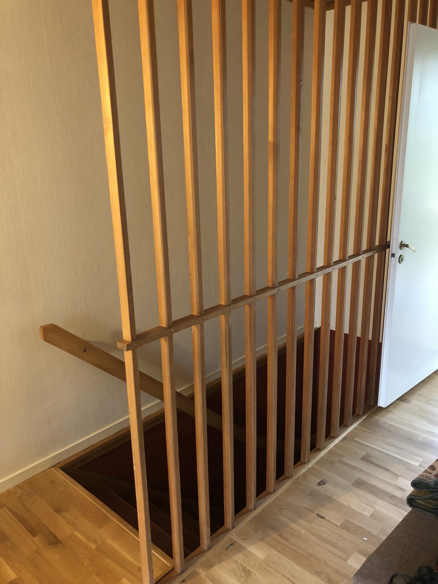

Hej! Har en gammal fin träspalje (eller vad de nu kallas) invid trappen som jag vill barnsäkra utöver den givna grinden såklart. Alltså hur barnsäkrar man denna så att en liten parvel inte klämmer sig igenom och faller? Funtade på plexiglas men tilltalar mig ej.

Hur breda är mellanrummen?
Är det max 10 cm så lär inte en tvååring komma igenom, det är därför som det inte ska vara mer än 10 cm mellanrum i räcken, mellan trappstegen i öppna trappor etc.

14cm, byggt 1967
Jag har löst alla liknande med typ plyfa.. är ju bara något år eller två det är kritiskt (beroende på barn).
Vill man göra det snyggare och inte vill gå dyrare vägar (glas) fungerar det att spänna tyg.

Jag skulle nog bara knyta upp nåt linnetyg eller liknande under den korta period det behövs. Rör sig ju om nåt år max två. Skulle inte skruva eller göra annan åverkan på spaljén, tycker den är fin och värd att bevara.

Snöre/lina tråcklat horisontellt mellan ribborna på lagom höjder (hampa har typ samma färg så syns knappt).

Lutar åt tyg uppspänt på en träram för lite stadga! Kan återkomma med resultat!

Kartong fäst med buntband. Fult men praktiskt, och skiten ska ju ändå bort snart (du hinner knappt blinka).
Det, eller en tunn skiva masonit.

Vi hade samma utmaning och löste det genom att köpa en BabyDan flex och satte gallerdelarna utmed spaljen och vinklade grinden framför trappan.
