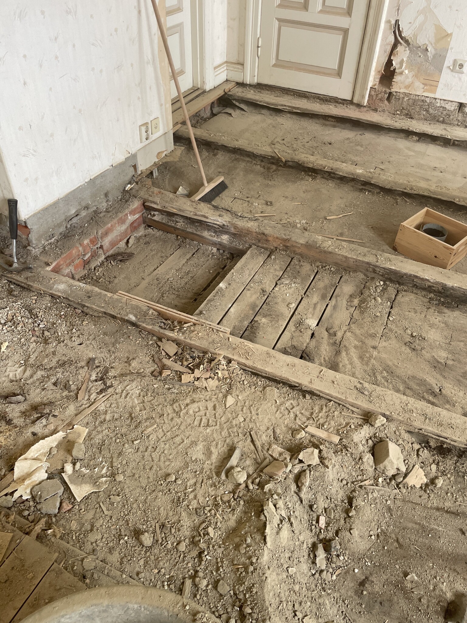

Önskar inspel kring hur man ska gå åt detta mellanbjälklag. Källare under där det tidigare eldats med pellets men nu ersatt av värmepump och monterat element i källaren. Uppbyggt så här, räknat uppifrån:
1. Brädgolv
2. 100 mmJord/sten
3. Tjärpapp
4. Löst liggande trossbotten av brädor
5. 100 mm luftspalt
6. Brädor
7. Puts på vass
Jag har rivit upp det gamla golvet och ska nu isolera och rikta och lägga nytt brädgolv.
Funderar på isolering. Riva bort trossbotten och lägga in 195 mm Rockwool är tanken. Eller bör man bevara trossbotten och därmed luftspalten och bara lägga 95 mm Rockwoll?
Behövs någon papp/duk etc?
  • Rivet gammalt trägolv med synliga bjälkar och jordig yta, verktyg och dörr i bakgrunden. Renovationsarbete pågår.
Varför Rockwoll? Kan inte min isolering så bra men binder inte det fukt?
